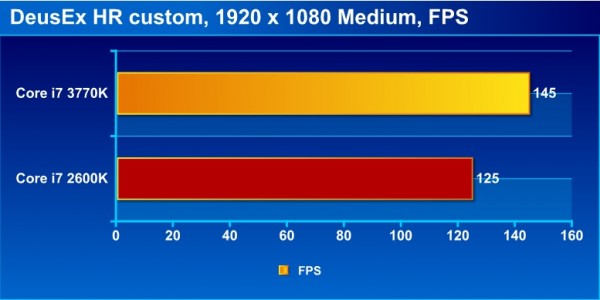

DeusEx HR
DeusEx HR показва цели 16% подобрение в кадрите след преминаване към 3770K от 2600K.

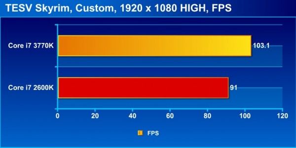

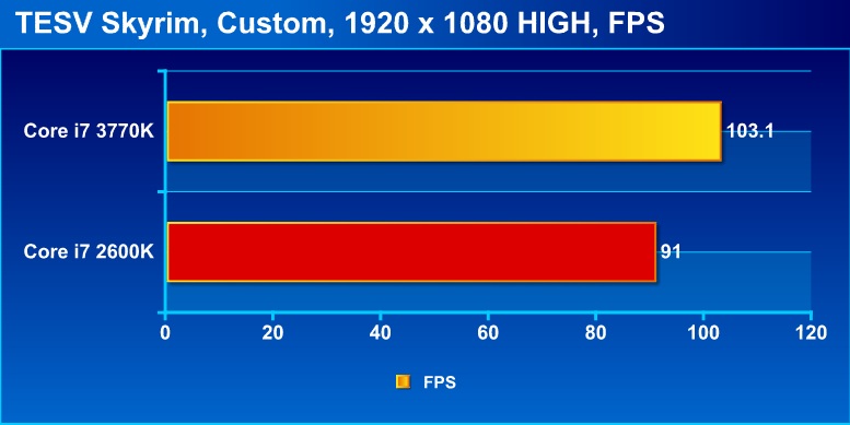

TESV Skyrim
Изглежда при тези настройки 2600K му липсва известно количество „производителност“, което 3770K в случая предлага. В резултат получаваме цели 13% прираст в резултата след преминаване към 3770K.

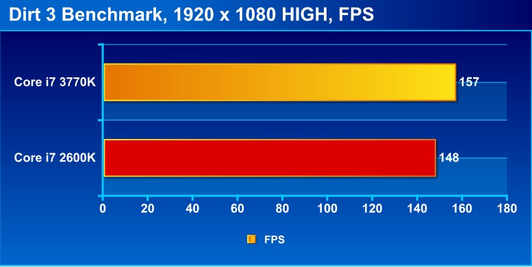

Dirt 3

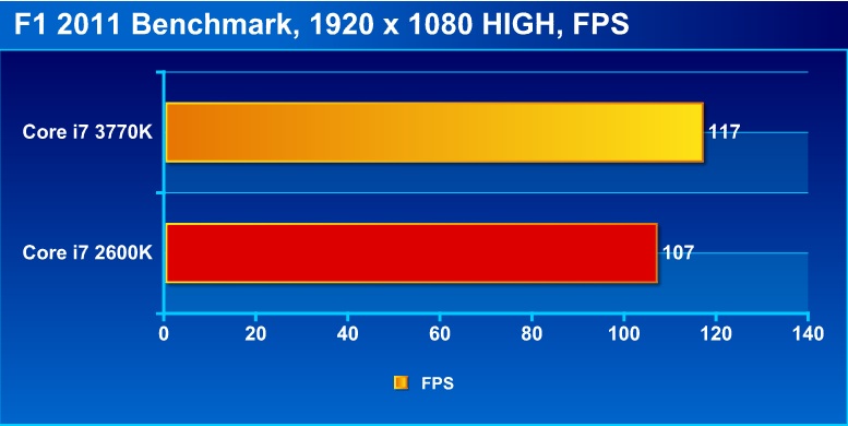

F1 2011
Dirt 3, както и F1 2011 не са толкова „дашни“, както примерно DeusEx HR или Skyrim, но също показват един не лош прираст след преминаване към по-новия процесор Core i7 3770K. При по-адекватни игрови настройки обаче, това няма да се забелязва толкова отчетливо.
