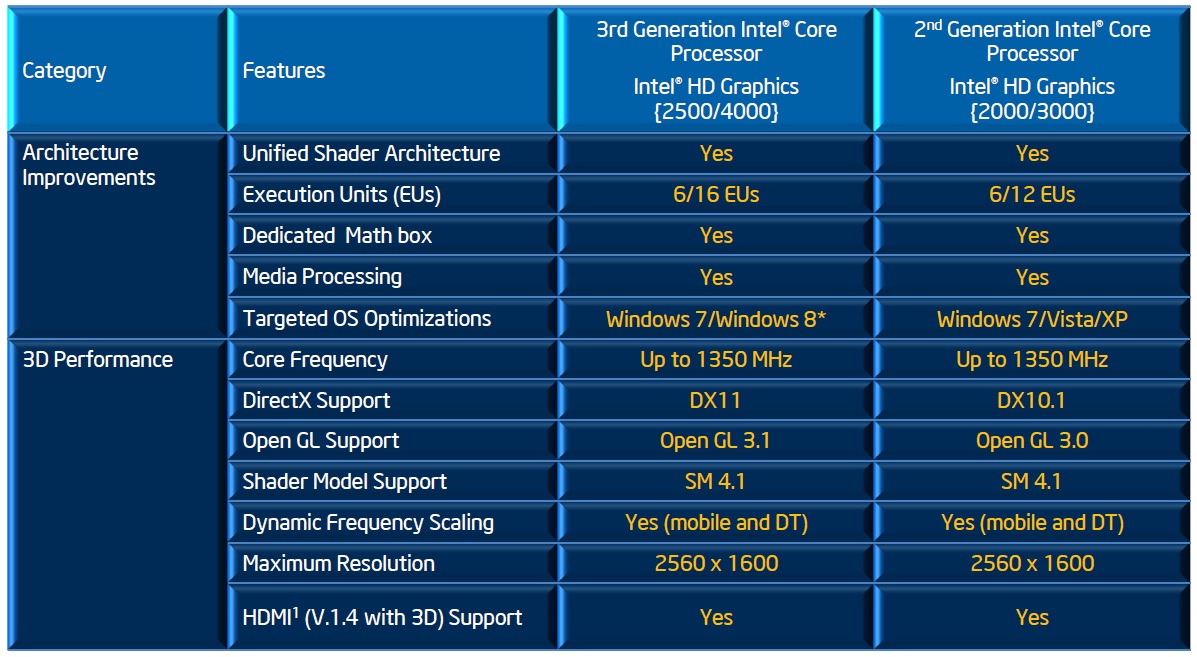

Новото графично ядро също предлага две модификации. Подобно на HD3000 и HD2000 при Sandy Bridge, където основната разлика бе в броят на изчислителните единици (6 за HD2000 и 12 за HD3000), при новото поколение графично ядро също ще имаме „раздвояване“ – HD4000 ще представлява по-бързата версия, а HD2500 ще е предназначена за чиповете с неявна маркировка „Value“. Истинското сравнение ще се случва между HD3000 и HD4000, което ще даде ясна и точна представа колко по-бързо е новото графично ядро, в сравнение с предшественика си. Интересно е да се добави, че макар процесорната част на Ivy Bridge да е с козметични подобрения, що се отнася до GPU-то, там от Intel определено са се постарали. Дали заради конкуренцията от страна на AMD Llano и Trinity, или защото самите Intel са видели, че HD3000 не блести с възможности, сега от Intel ни предлагат HD4000 – един приличен скок напред в графично отношение.
Новата графика първоначално не прави сериозно впечатление поради слабото увеличение на изчислителни единици спрямо предшественика. При HD4000 вече имаме 16 броя EU (execution units), което е с 33% повече спрямо HD3000. Tова неминуемо води до повишаване на процентното отношение в заета площ върху кристала от страна на GPU-то. Макар че не говорим за разпределение 50/50, GPU-то вече доста прилично се откроява като стабилна изчислителна единица, част от процесорният кристал. Ако от Intel бяха добавили още малко EU, по всяка вероятност GPU-то щеше да е с размерите на четирите ядра, налични в кристала Ivy Bridge. Забелязва се също, че HD2500 притежава същият брой EU-та, както HD2000 – от Intel доста лаконично споменават за до 20% подобрение в 3D възможностите при преминаване от HD2000 към HD2500, така че в общият случай очаквайте почти незабележим прираст, който няма да е достатъчен, че да оправдае един подобен ъпгрейд.
Основното подобрение се намира в IPC производителността на EU-тата при Ivy Bridge – Intel претендират за теоретично удвояване на производителността за EU при една и съща честота, което на практика няма да се прояви със същата сила. Факт е, че не всяка игра показва двойно повече FPS спрямо HD3000, но промяната е налице. В реалните приложения и игри би трябвало да видим около 50%-70% увеличение на производителността, а в някои специфични случаи дори над 70% (под 3D Mark Vantage Performance прирастът е около 100%).

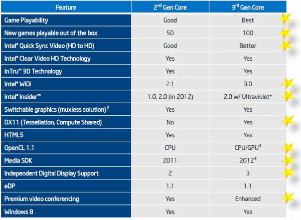

Тази графика показва основните и по-важни разлики между графиката в Sandy Bridge и наследника в Ivy Bridge. Макар че подобренията в производителността при работа с QuickSync са важни, 3D игрите имат доста по-важна позиция тук. Според компанията с HD4000 ще можете да играете доста по-голям брой от съвременните 3D заглавия, но определено не трябва да приемате за чиста монета заявката за „Best Game Playability“. Тук по-скоро правилната дума е „Better“ (по-добра), когато се прави сравнение с HD3000. А и ако трябва пак да преразгледаме двата „стари“ варианта на HD графика спрямо двата нови, реалните подобрения се виждат само при сравнение между HD3000 и HD4000. Това донякъде обяснява и избора на „HD2500“ за по-слабата от двете нови вградени графики. Определено е вярно твърдението, че HD2500 в Ivy Bridge е по-слабо от HD3000 в Sandy Bridge.
