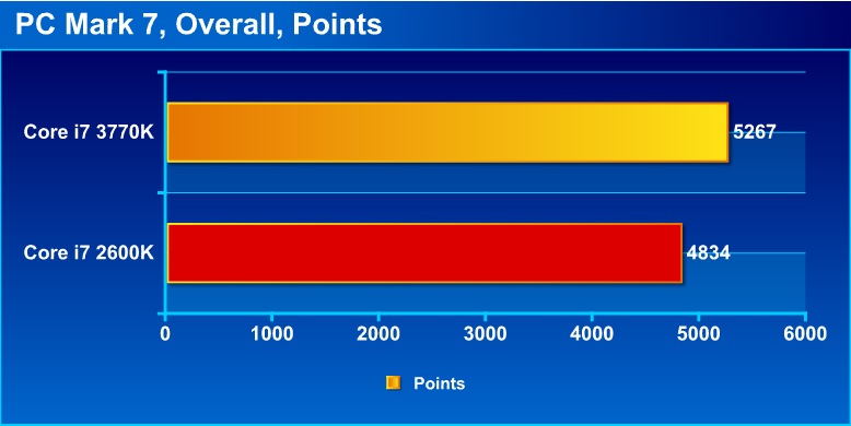

PC Mark 7
В пакетния тест PC Mark 7, новият процесор на Intel бележи прираст от 9% в общия резултат. Интересно е да се добави, че дори при дисковият тест има предимство за Ivy Bridge + Z77 – макар и само с 6% по-добър резултат, новата платформа съумява да извлече още някой процент производителност от тестовият SSD Intel X25-M.

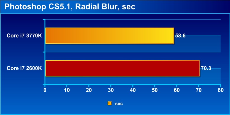

PhotoShop CS5.1
В този тест по-ниският резултат е по-добър. Замерването на производителност представляваше създаването на файл с бяла основа и размери 5000 х 5000 пиксела, след което върху него се прилага филтър „Noise“ с „количество“ 400% и Distribution „Gaussian“. Натоварването върху процесора е около 90%. Разликата в производителността тук е вече осезаема, цели 20%, като 100 MHz отгоре за всяко едно от ядрата, плюс дребните оптимизации на архитектурата водят до отличаващ се прираст.

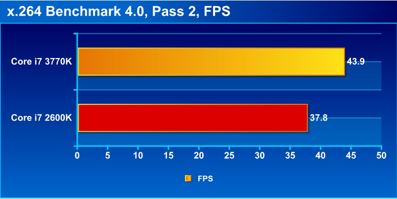

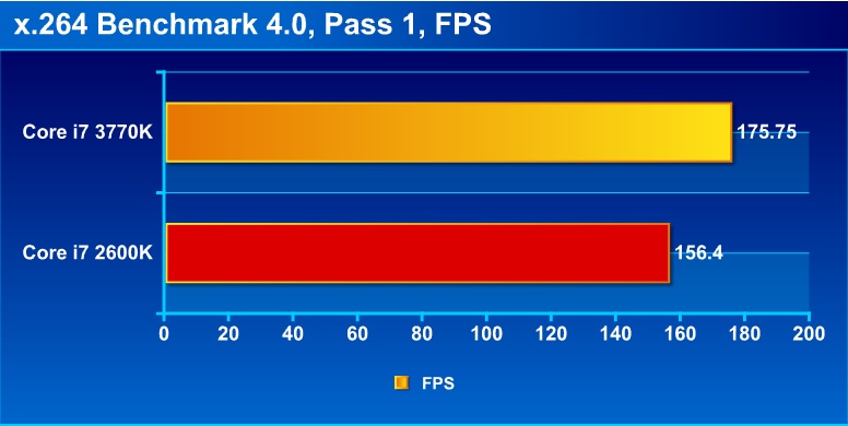

x.264 Benchmark 4.0
Подобно на Photoshop, и под x.264 Benchmark 4.0 се вижда по-прилично увеличение на производителността при 3770K спрямо 2600К. Макар при Pass 1 това да не се вижда, ситуацията е различна при Pass 2 – 16% по-висока производителност за 3770K.

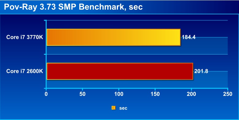

Pov-Ray 3.73
И в този тест по-ниският резултат е по-добър. Pov-Ray е поредният тест, който съумява да натовари изцяло и то доста ефективно двата процесора, а разликата в производителността тук е 10%.

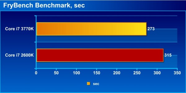

FryBench
И в този тест по-ниският резултат е по-добър. FryRender-а също използва добре осемте логически ядра на двата процесора, като разликата от 15% в полза на 3770K вече не е учудваща.
