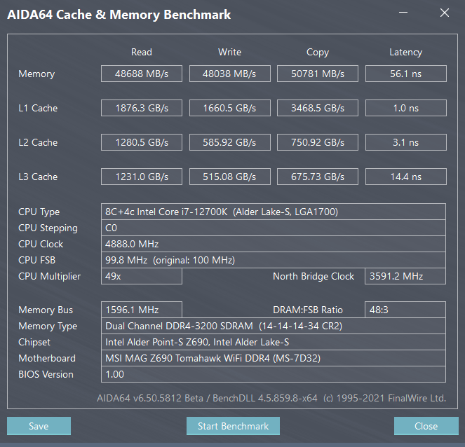

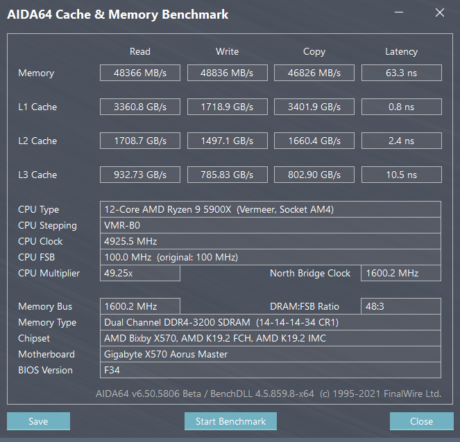

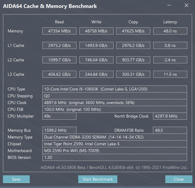

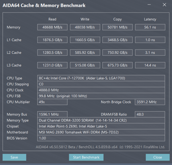

Започвайки със същинската част на тестването, нека видим как се представя паметта, предвид новата организация. И както може да се очаква, увеличеният размер на L2 кеш паметта и промяната на архитектурата на L3 към не-инклузивен водят до увеличени латентности.

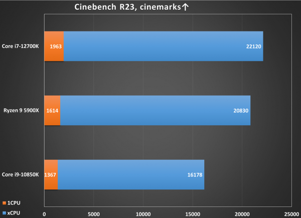

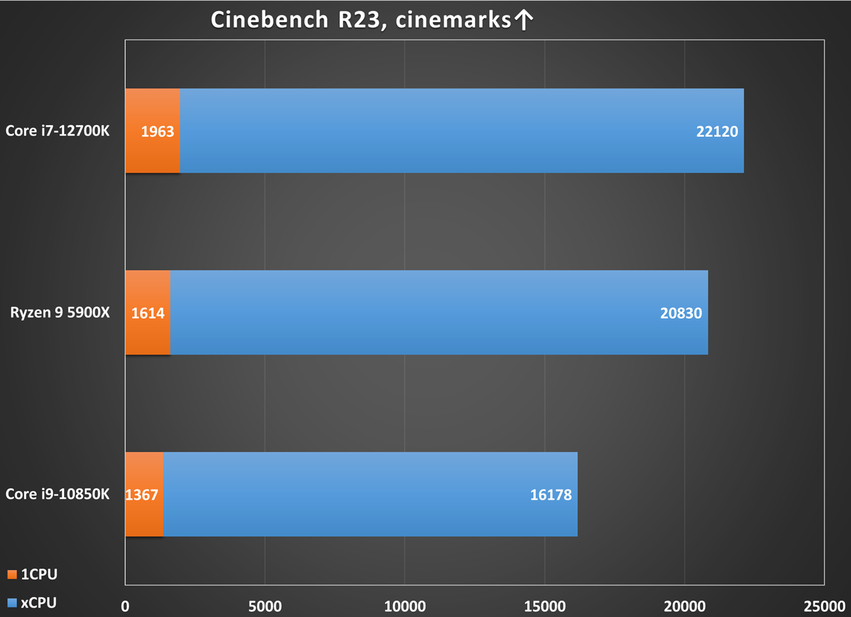

Продължавайки с рендъринга, имаме и първата изненада – Core i7-12700K убедително побеждава Ryzen 9 5900X и просто размазва Core i9-10850K в Cinebench. При това както в многонишков, така и в еднонишков режим. В последния случай, като демонстрация на IPC възможностите на чипа имаме предимство от почти 22% спрямо представителя на AMD и почти 44% спрямо по-предишното поколение на самите Intel. Което изненадващо се вписва доста добре в предполагаемият сумарен архитектурен прираст от 19% веднъж от Skylake към Cypress Cove и след това от Cypress Cove към Golden Cove.

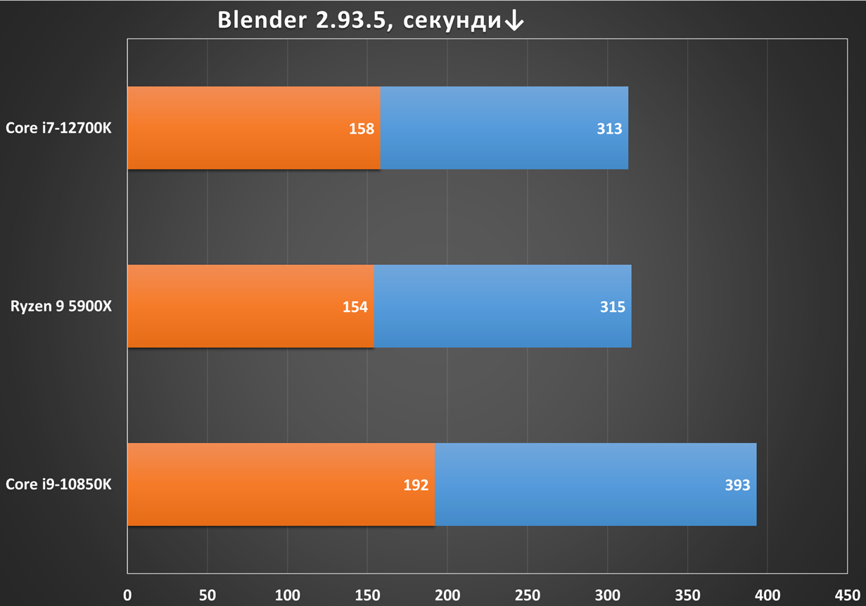

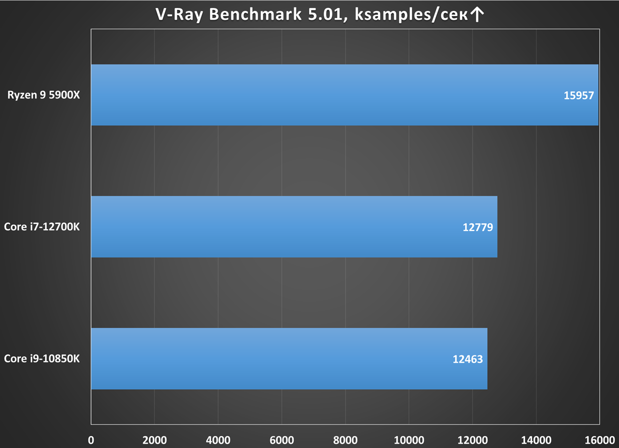

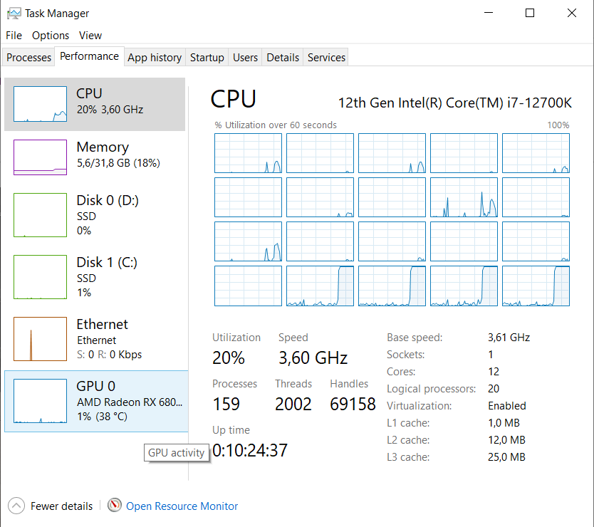

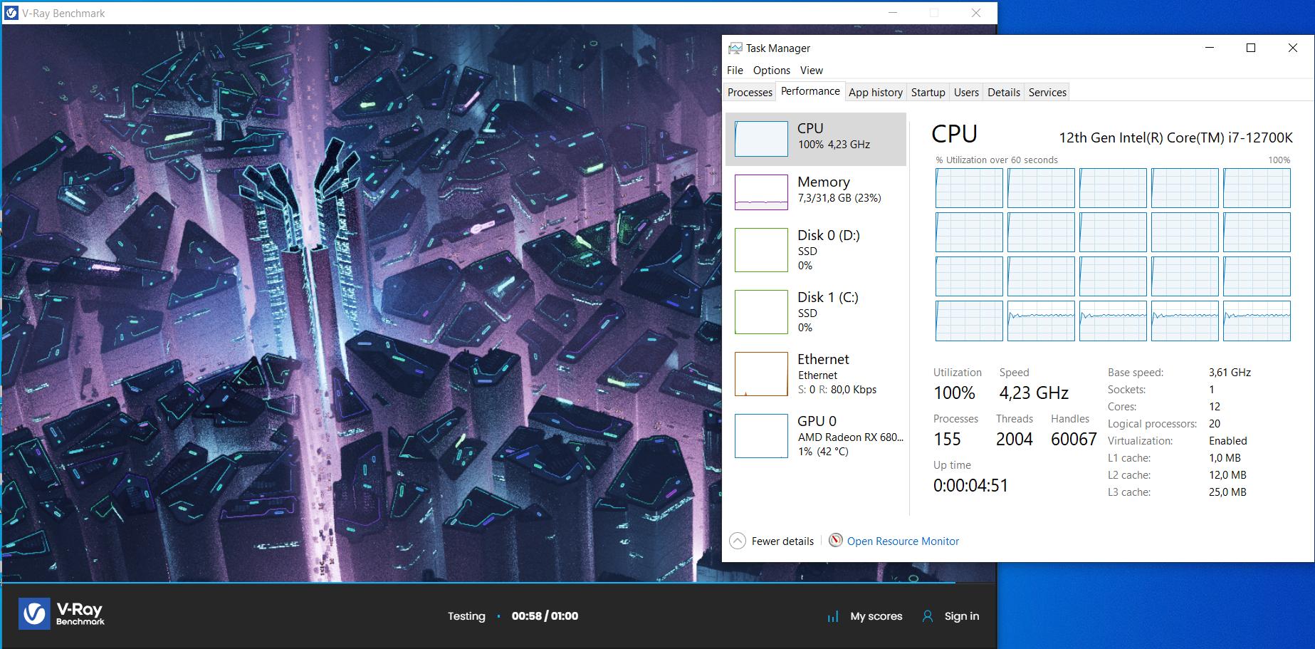

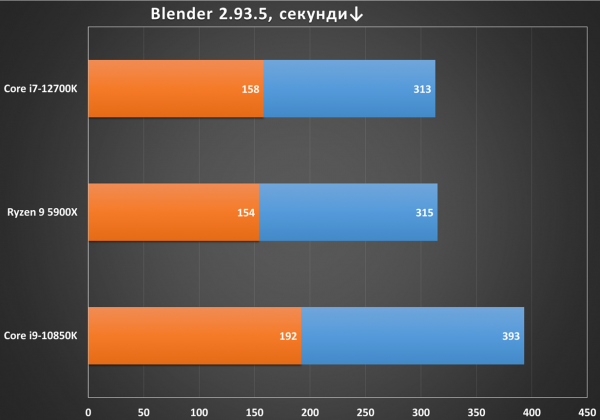

При Blender и V-ray обаче нещата не стоят чак толкова блестящо за новият процесор, като в първият нещата са на кантар със Ryzen 5 5900X, като двата си разменят по една минимална победа в двата подтеста. Във V-ray обаче Core i7-12700К едва успява да се измъкне на косъм пред Core i9-10850K, като причината изглежда е, че програмата не използва пълноценно Е-ядрата, като ги натоварва на около 50-60%. Ryzen 9 5900X остава далеч напред в този случай.

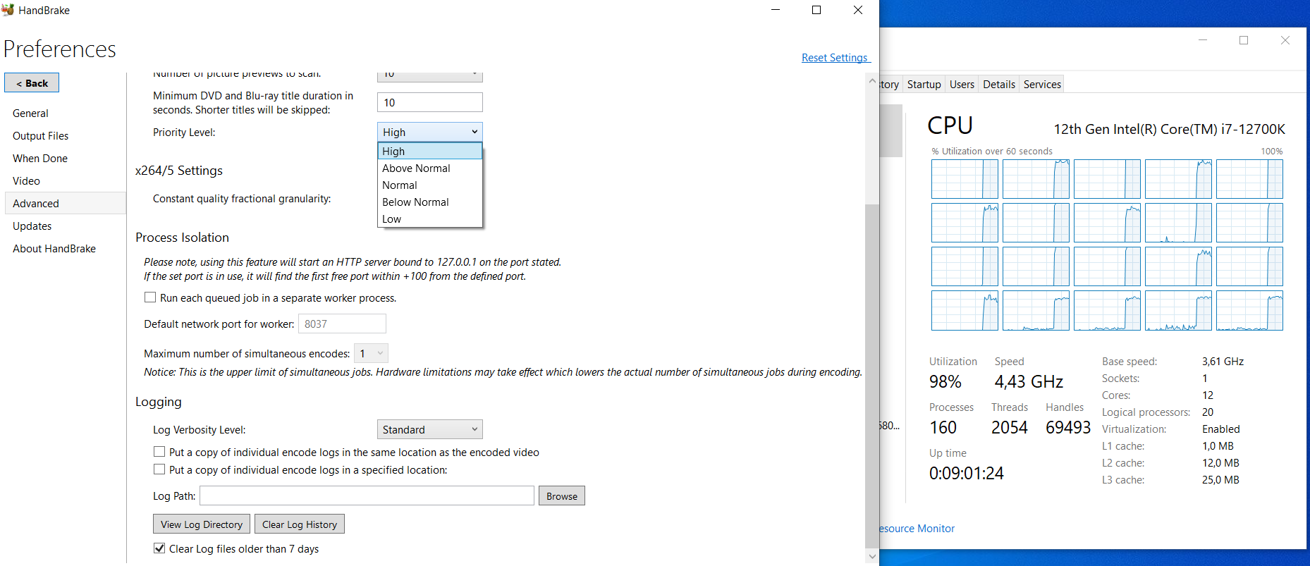

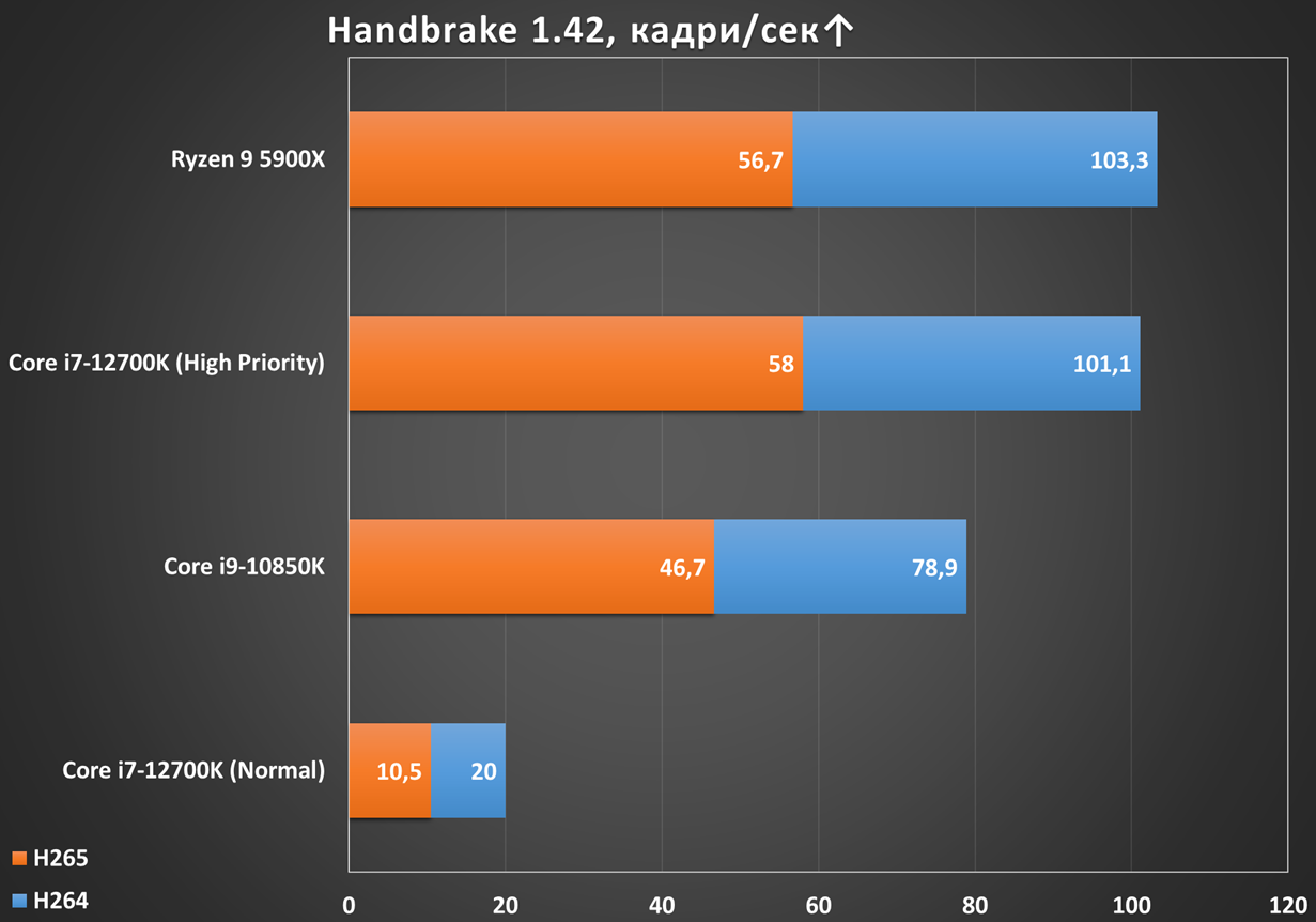

Друг проблематичен момент от софтуерно естество се оказа Handbrake. Първото изпълнение ме изненада особено неприятно, като се оказа че на стандартни настройки програмата използва единствено E-ядрата на чипа. За щастие се оказа лесно да се оправят нещата, като просто се повиши приоритета на кодиране до High, при което пълноценно се ползват всичко ядра. При това положение, подобно на Blender, Core i7-12700K и Ryzen 9 5900X си разменят по една победа без особено значение, докато Core i9-10850K изостава с около 20% назад.

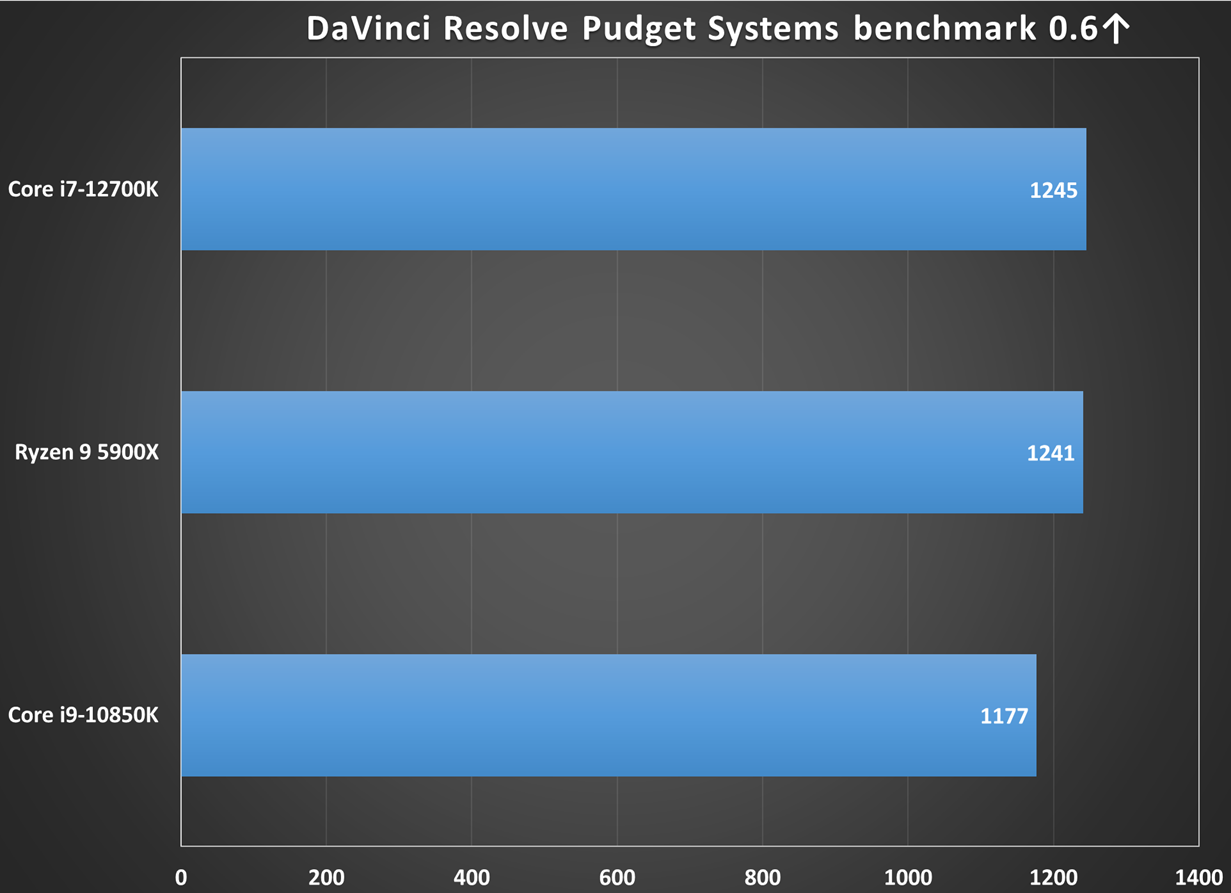

Завършвайки с DaVinci Resolve, тук използвам вече стара версия на Pudget Benchmark теста и отново няма особено разлика в производителности между новият представител на Intel и модела на AMD.

anrieff може да хвърли светлина върху доброто представяне на VRay.
Преди няколко години правиха корекция на кода му за оптимална работа на АМД
