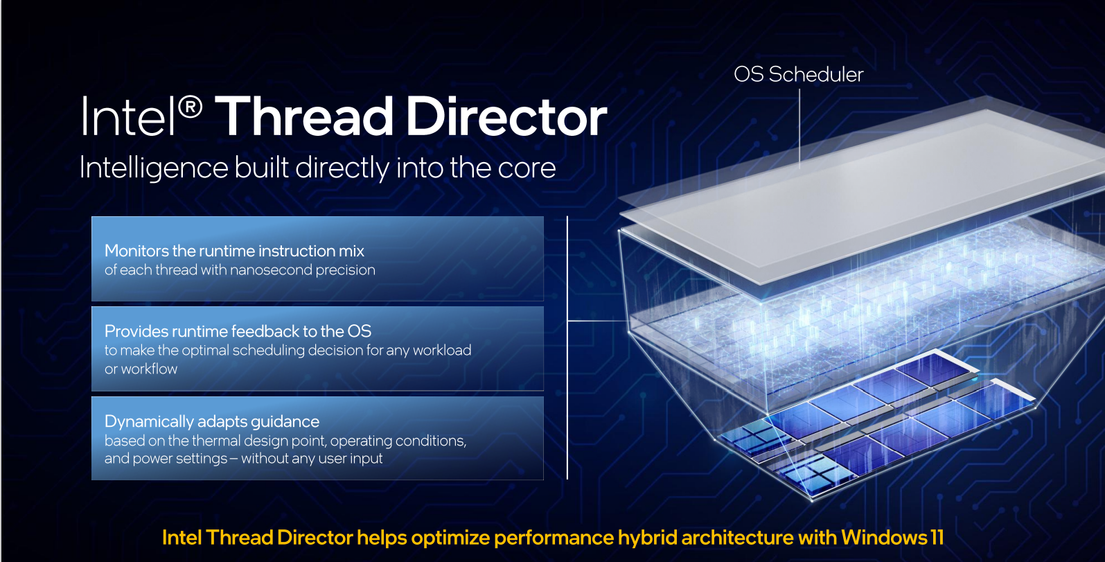

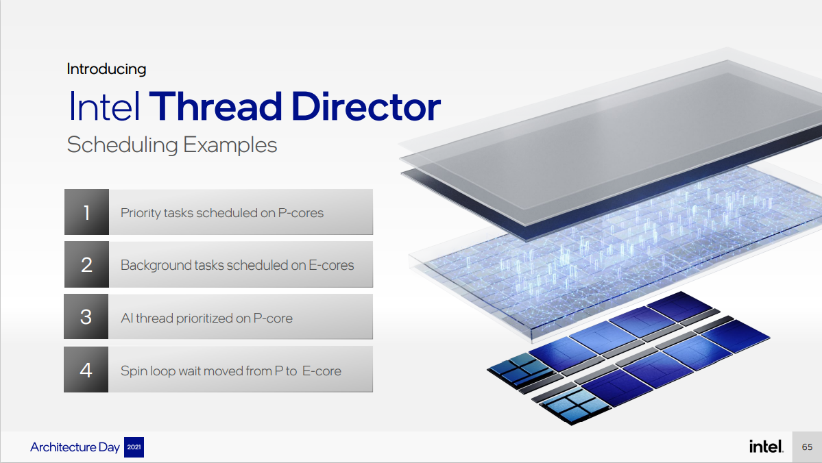

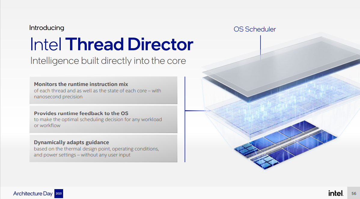

Intel Thread Director
Имплементирането на тази нова революционна архитектура поставя куп предизвикателства от софтуерно и хардуерно естество. Преди всичко до сега на х86 декстоп пазара не с е случвала подобна ситуация – под една OS да работят процесорни ядра със значително различаващи се възможности. Това на свой ред представлява голямо предизвикателство за диспечерите на OS, защото за максимална ефективност трябва да се отчита не само че E-ядрата са значително по-бавни, но и да се предвиди че слабо натоварващи задачи (примерно браузване и т.н.) няма смисъл да се изпълняват върху П-ядрата, което може да е особено важно за мобилните реализации на архитектурата.
По тази причина от Intel са реализирани хардуерен блок, наречен Intel Thread Director, който да помага на OS в оптимизацията на процесите. Той наблюдава натоварването на всяко ядро и инструкционния микс на всяка изпълнявана нишка с наносекундна точност, като предава на OS предложения за оптимизиране на диспечерирането на работните процеси. В същото време предложенията му се оптимизират динамично, като се взимат предвид и други фактори, като зададени термични лимити и лимити на консумацията и текущо състояние на процесора.
И макар че звучи като доста впечатляваща технология, за съжаление засега Thread Director на този етап функционира само под Windows 11, в чийто диспечер са направени промени за оптимизация на работата с новите процесори.
