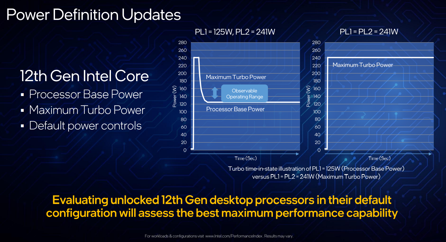

TDP вече не е актуално
Между всички останали промени, трябва да споменем и факта че от Intel вече се отказват от използването на крайно неадекватната за последните поколения TDP спецификация. Така че новите процесори вече не използват TDP за определяне на консумацията, а се дефинират 2 ясни нива – това са базова консумацията и консумацията в Turbo Boost режим. Базовата консумация е дефинирана като максималната консумация при базовите честоти на процесора, а Turbo Boost консумацията е лимитът, който е позволен на процесора да използва заедно с Turbo Boost технологията при продължителен режим. Който може да бъде дори надхвърлен накратко с помощта на Thermal Velocity Boost.
Това води и до модификация на очакваното поведение на процесора. Преди имахме 2 нива – PL1 и PL2, като PL1 отговаряше на TDP лимита, а PL2 на консумацията в турбо режим. При това положение процесорът работеше първо в PL2 режим за определен брой секунди (типично 28 или 56), след което ограничаваше консумацията си до PL1 ниво. Или поне така се предполагаше да стоят нещата, но с явно негласното съгласие на Интел последните поколения дънни платки, особено от по-висок клас, заобикаляха тези ограничения и практически оставяха процесора постоянно в PL2 ниво.
Официалната нова спецификация за Alder Lake предполага той да работи директно на PL2 ниво (турбо лимит) постоянно и само при изрично заявено ограничаване от дънната платка да спада до PL1 ниво. Според  компанията и двата лимита означават очаквано поведение на процесора, като най-вероятно дъната на свободния пазар ще спазват турбо лимита като ограничение, докато при предварително сглобените ОЕМ системи ще се „насладим“ на работа при базова консумация (PL1) и значително понижена производителност.
