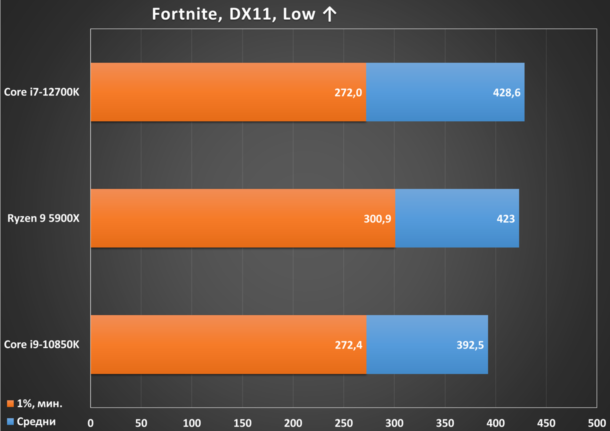

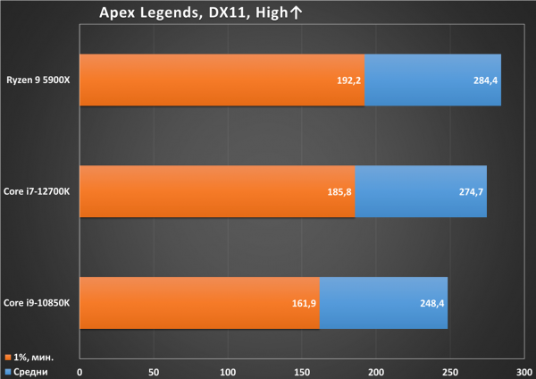

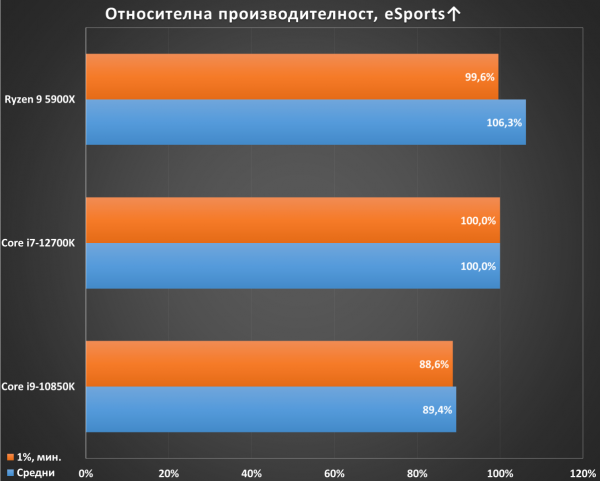

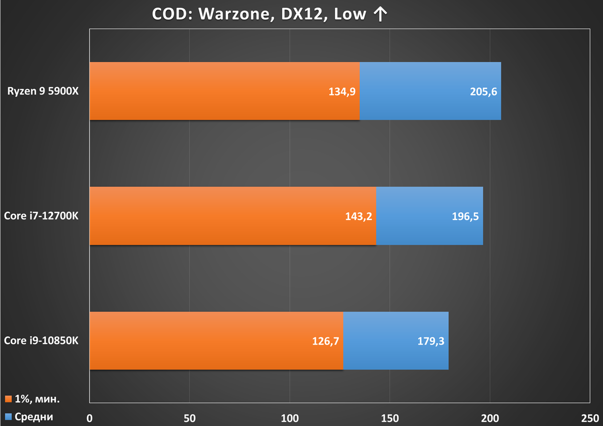

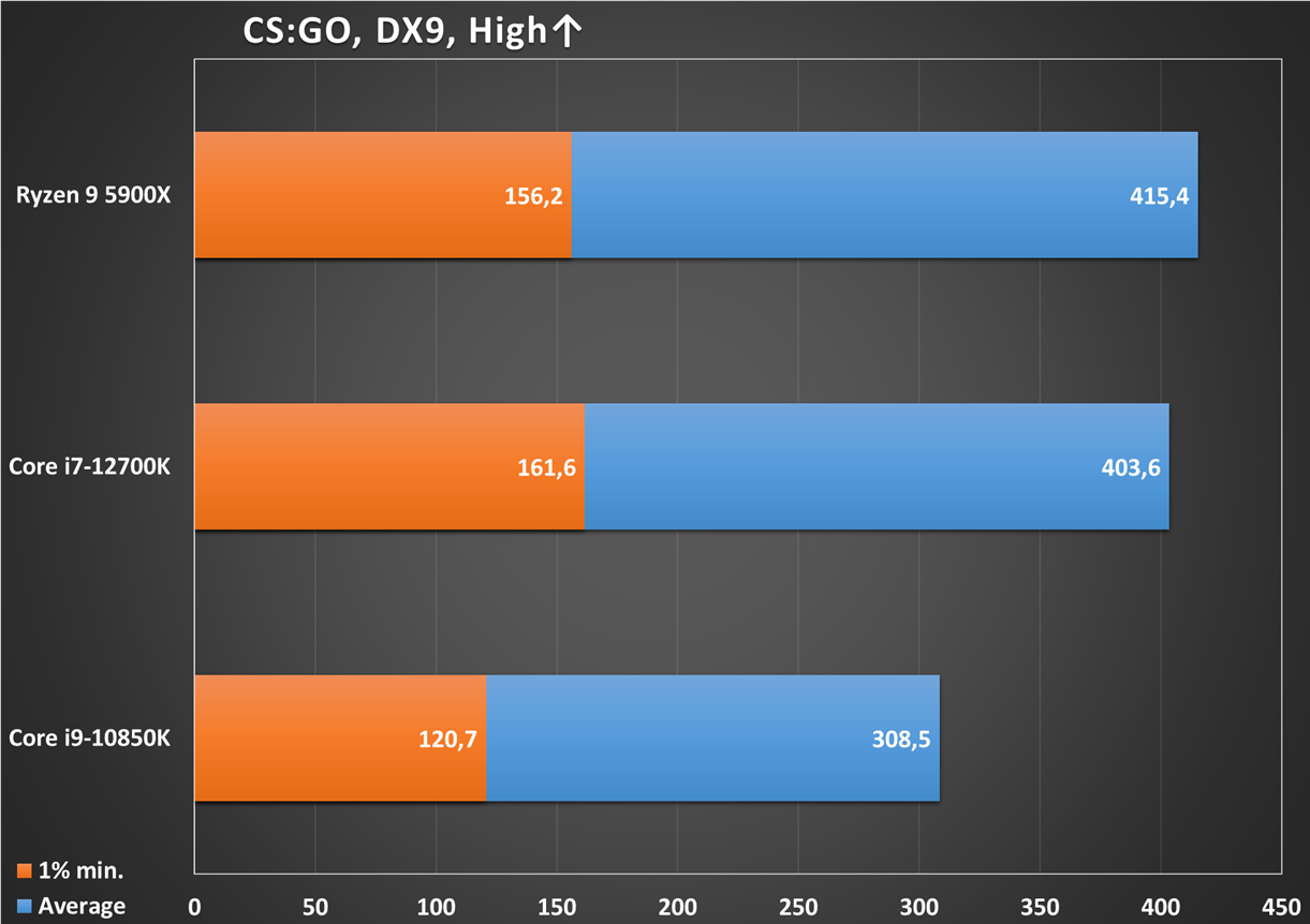

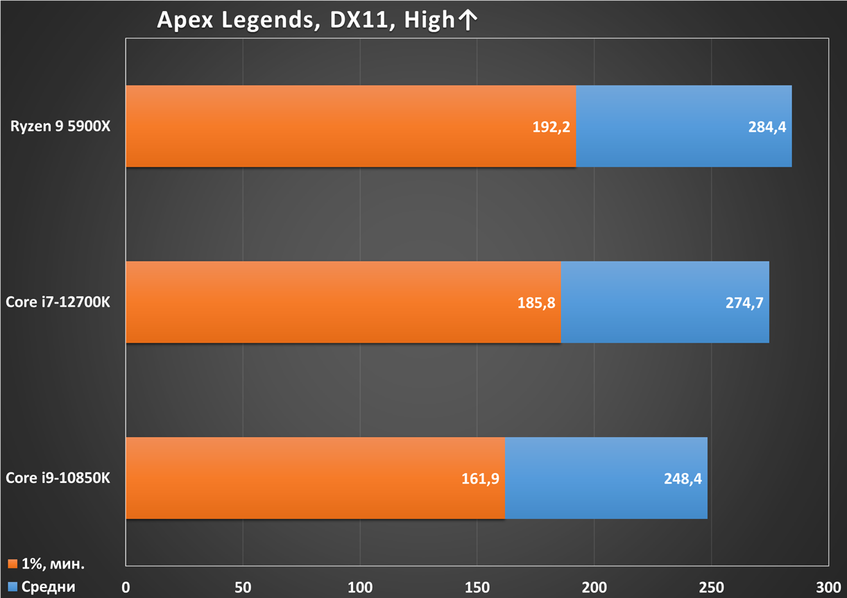

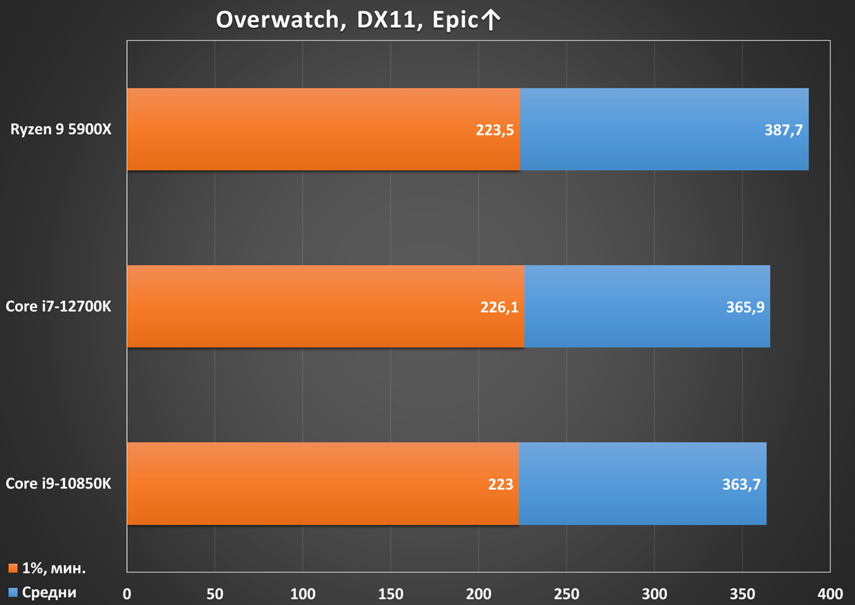

Производителност в онлайн игри

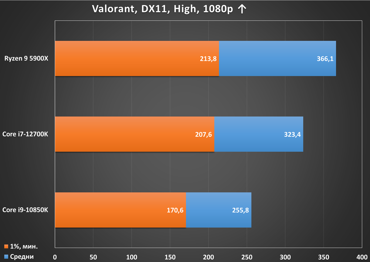

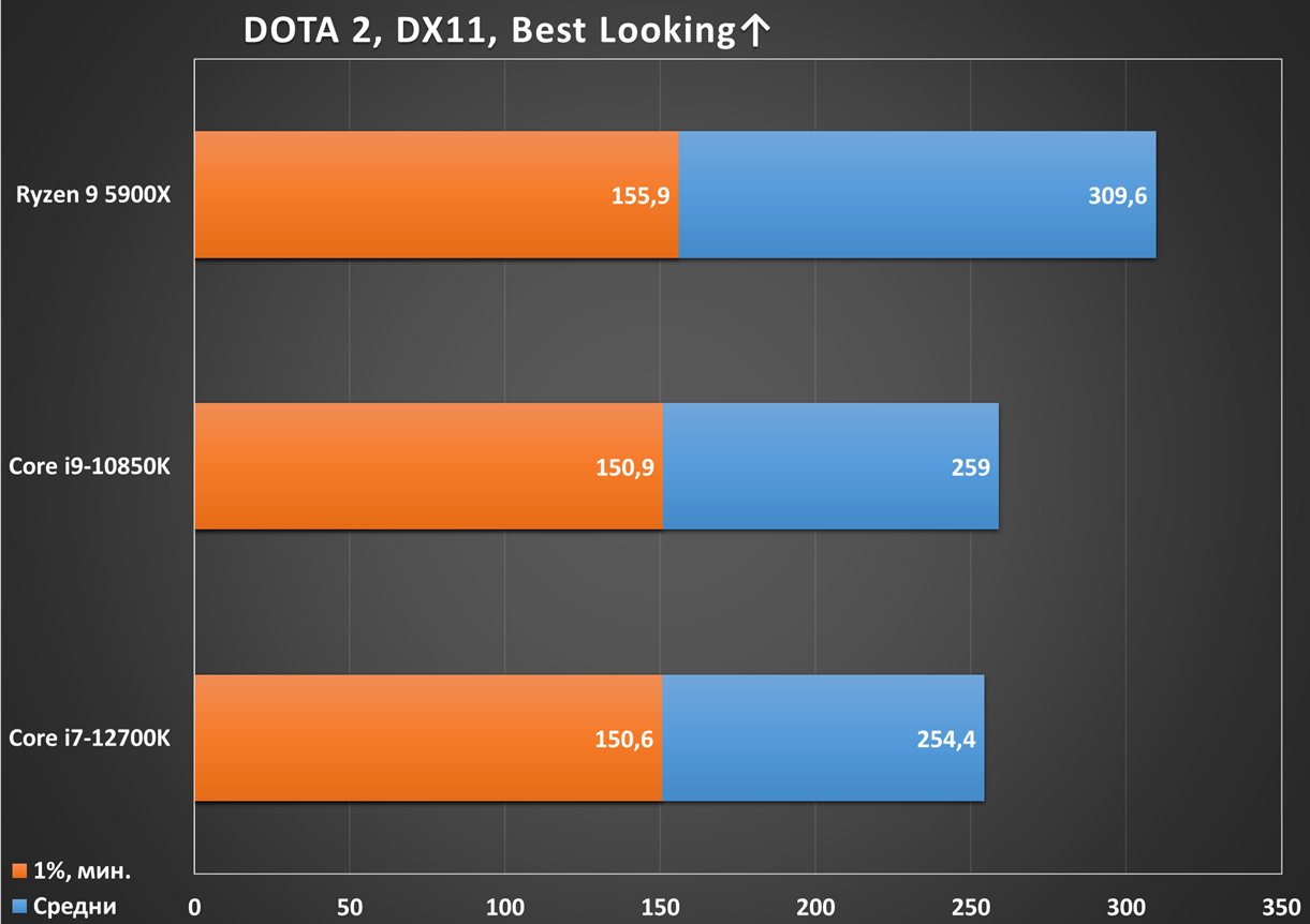

За този тест реших да поразширя малко използваните заглавия, като върнах обратно CS:GO и реших да се пробвам доколко може да се тества в DOTA 2. В последната тестовете проведох с възпроизвеждане на една и съща турнирна игра, като направих 3 отчета от по около 2 мин на битката на прохода в средата на картата, започвайки от 5-тата минута.

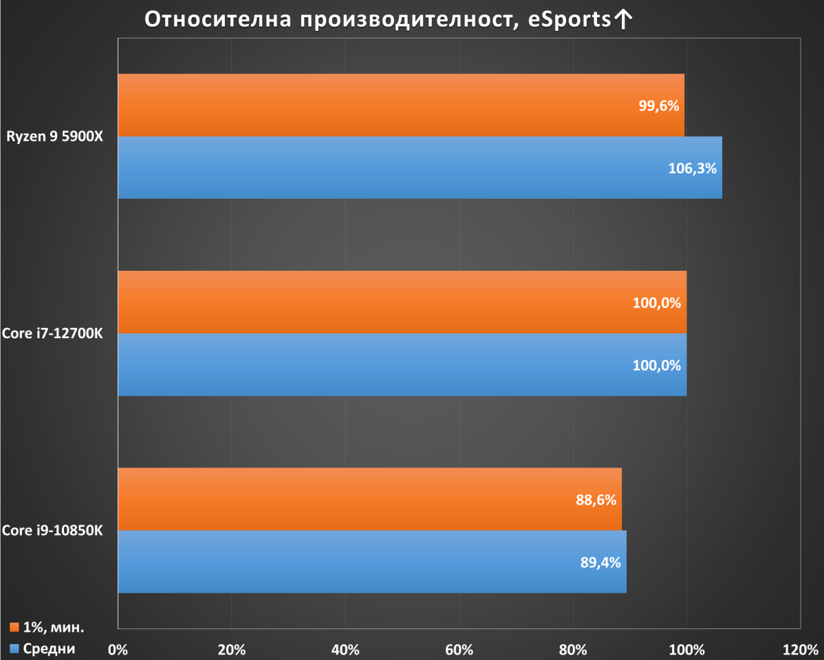

Тук нещата се обръщат в полза на Ryzen 9 5900X, като този път той е предоставящият по-съществена разлика в производителността във Valorant и DOTA2. Но предвид че си говорим за над 300 кадъра/сек, то тези разлики биха били от значение само, ако имате монитор с много висока честота на опресняване. В останалите игри двата процесора вървят много близко един до друг. Core i9-10850K изостава зад двата във всички игри освен във Overwatch, която е ограничена от максималните си 400 FPS и донякъде можем да броим DOTA2, в която новият и старият представител на Intel са наравно.

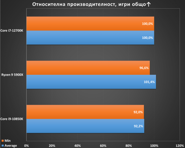

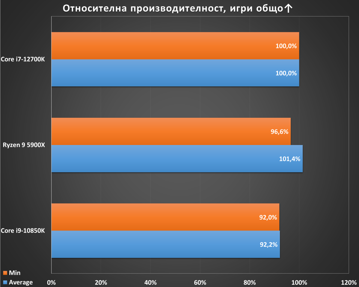

Въпреки това, средното предимство на Ryzen 9 5900X се оказват крехките 3% средно, благодарение на сравнително по-ниските 1% мин. кадри в някои от игрите. А Core i7-10850K изостава с 11% зад Core i7-12700K.
Ако гледаме производителността във всички игри, то може да се каже, че поне с използваният Radeon RX 6800XТ Core i7-12700K и Ryzen 9 5900X са „на кантар“, като в зависимост кои игри ви интересуват повече, „стрелката“ може да се насочи към единия или към другия. В същото време, притежателите на Core i9-10850K може да не бързат много със смяната, като средно разликата в производителността не е чак толкова голяма, макар че в няколко игри тя се оказва (доста) над 10%.
