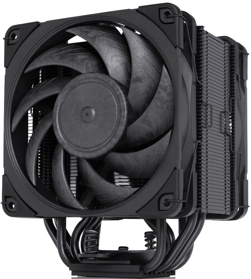

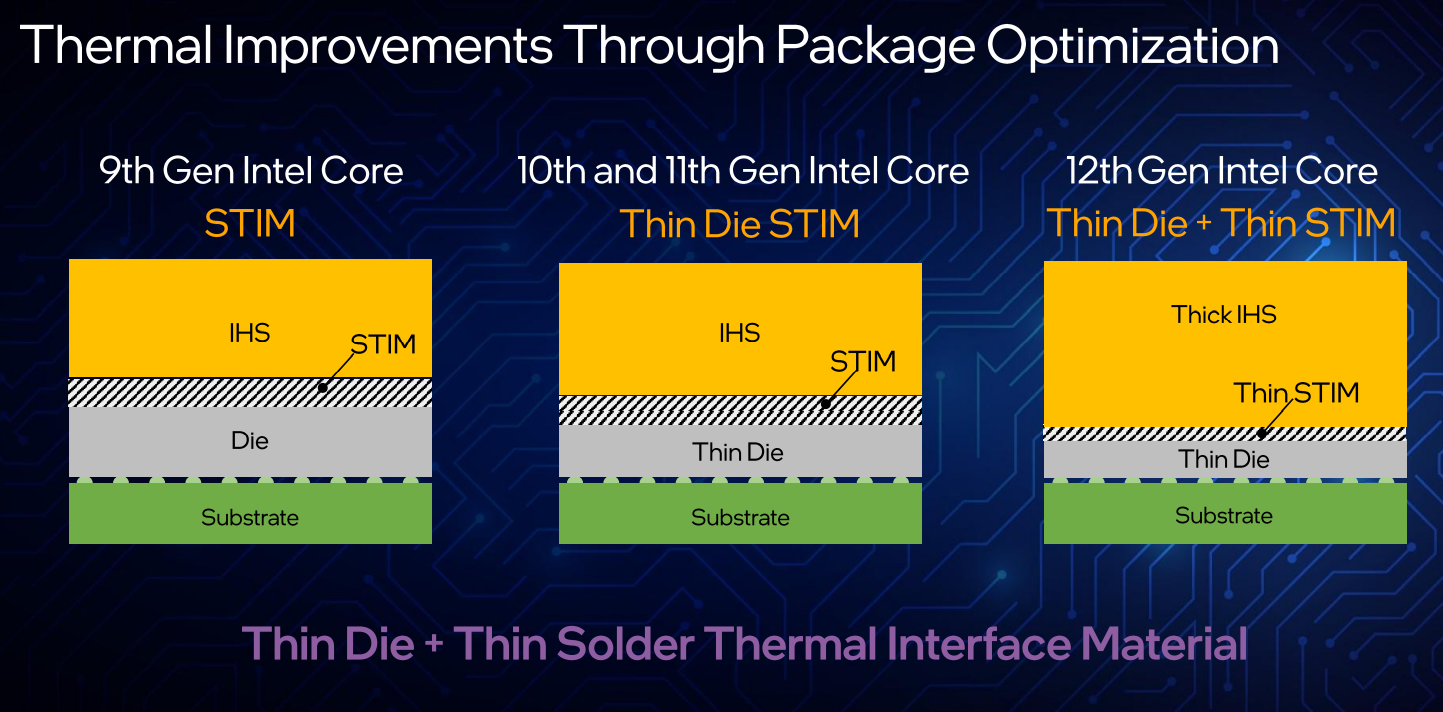

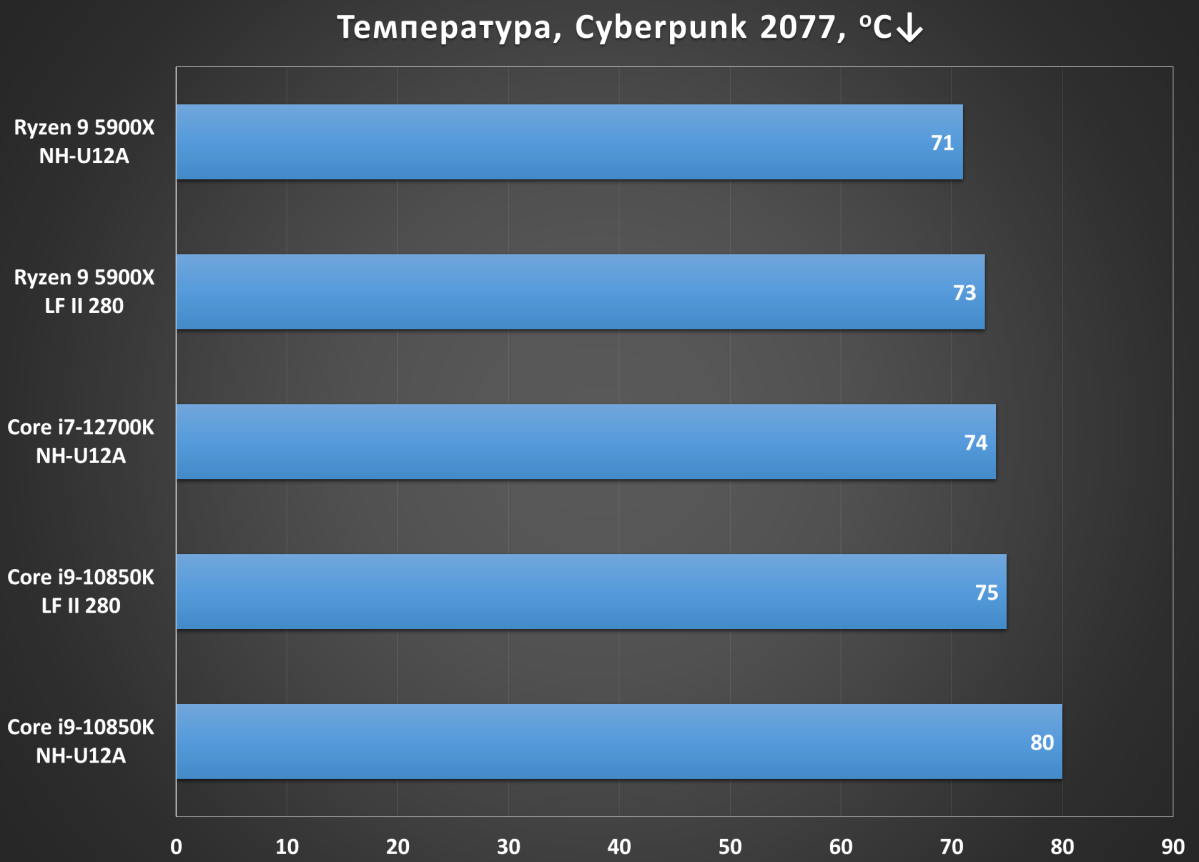

За да подобрят термалното представяне на новите процесори, от Intel са намалили дебелината на защитния слой над кристала, както и на дебелината на припоя, но са увеличили дебелината на капачката, което би трябвало да увеличи разсейването на енергията в по-голяма площ. С промените по цокъла обаче, който сега е правоъгълен, а не квадратен, се налага и промяна на разположението на дупките за закрепянето на охладителната система. Разликата е 1-2 мм, но това е достатъчно, за да може част от охладителите, като например наличните при мен Arctic Liquid Freezer II 280 и Freezer 34 eSports Duo да се окажат несъвместими с новата платформа, тъй като задните им планки са с фиксирано разположение на винтовете, което предполага преминаване през дупките на дънната платка.
Това обаче не е единственият проблем – промяната в цокъла води и с 1-1,35 мм по-малка височина, така че дори и потенциално да може да нагласите някак си закрепянето, то ще е предвидено за по-високо разположение на процесорната капачка. Според това как точно се прилага натискът върху процесора, в някои случаи, ако например се използват пружини, може и да е възможно да монтирате по-старият си охладител, но пък силата на натиска да не е достатъчно голяма. Или в най-лошия случай изобщо да няма притискане. Което логично води до лошо охлаждане.
По тази причина се наложи да се сдобия с Noctua NH-U12A Chromax.Black, който се появи около месец преди появата на Alder Lake и включва стандартно в оборудването си закрепяне за LGA1700 и на практика беше може би единствената налична смислена възможност за охлаждане на новите процесори. Повечето производители пуснаха в продажба китове, осигуряващи съвместимост на (част от) старите си охладители с новата платформа, но за доставката им е нужно време. Така че имайте предвид това при покупка на Alder Lake процесори.

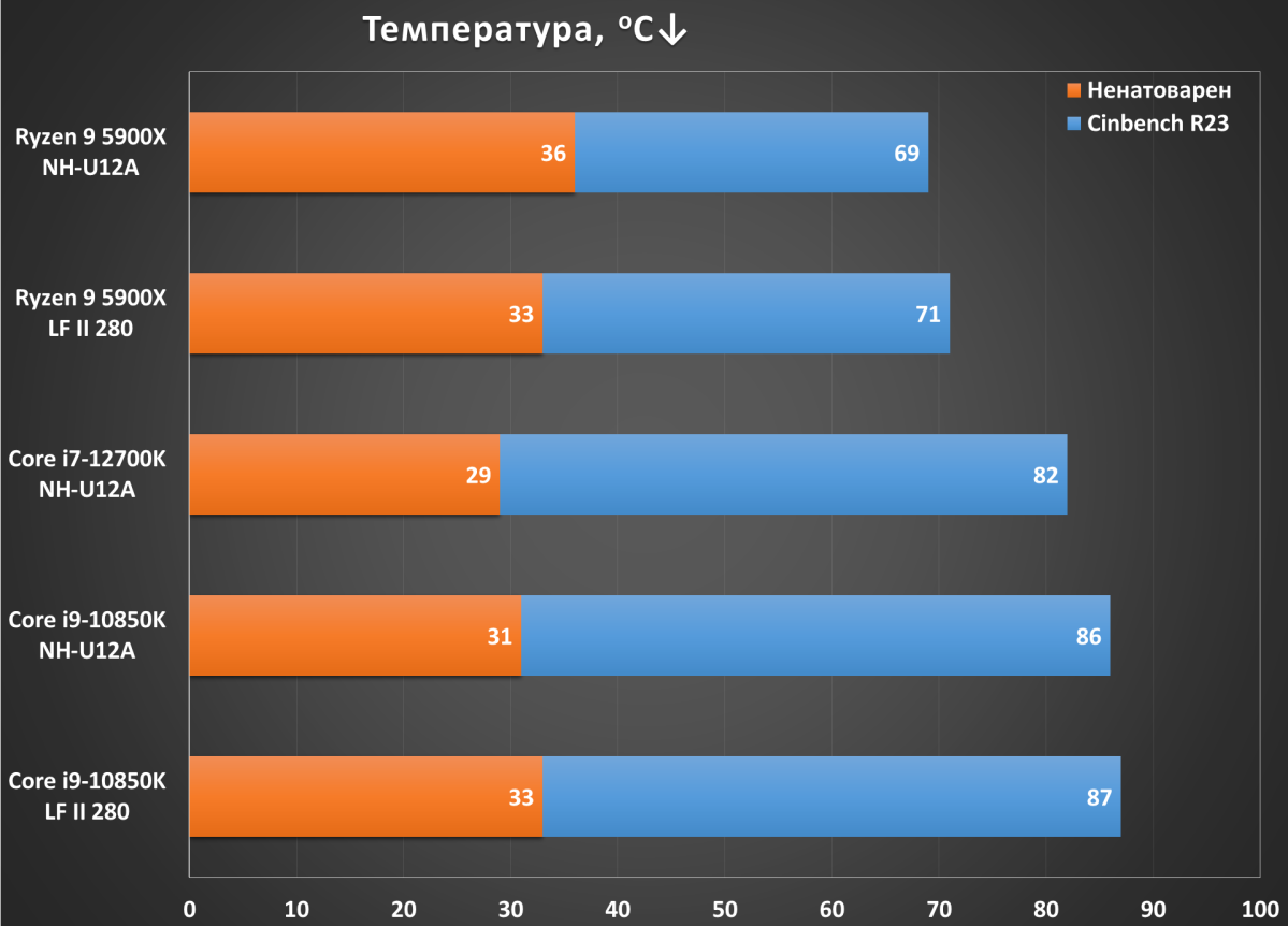

И тъй като така и така се забавих с този материал, реших да отделя малко време, за да проверя набързо как се отнася Noctua NH-U12A Chromax.Black спрямо Arctic Liquid Freezer II 280, съответно го тестваx освен върху Core i7-12700K, също и върху двата други процесора. И представете си изненадата ми, но той се оказа с 1-2oC по-добър от това доста сериозно водно охлаждане.
Колкото до процесорите, Core i7-12700K се оказва между двата по-стари модел, като е по-топъл в сравнение с Ryzen 9 5900X при Cinebench, и е сравним по време на гейминг, по е с по-ниска температура от Core i9-10850K. Причината от една страна е консумацията, от друга стоят особеностите на конкретните чипове. А като заговорихме за консумацията нека да видим как стоят нещата и с нея.

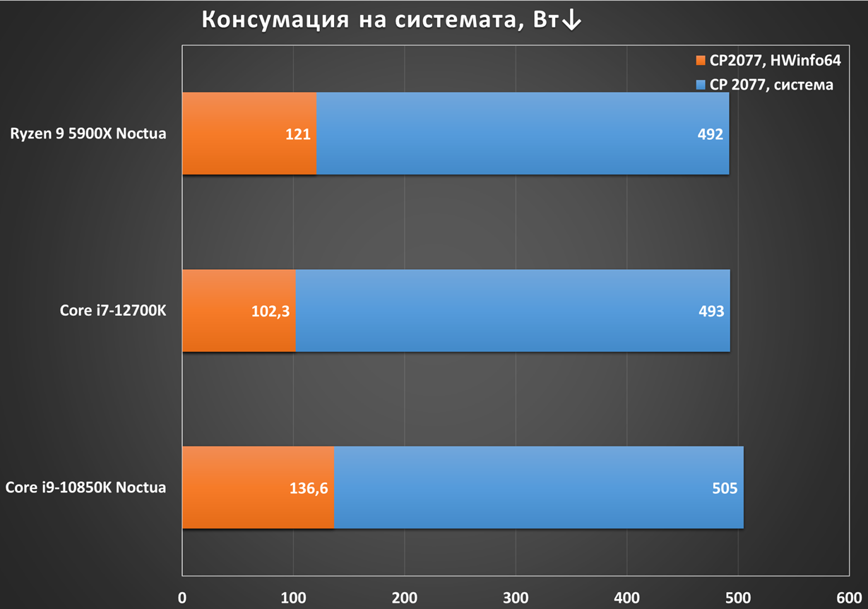

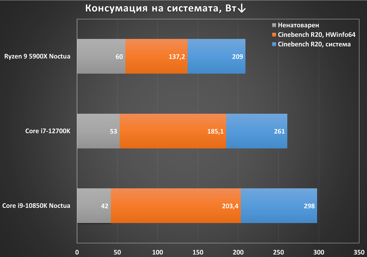

В ненатоварен режим най-лаком се оказва Ryzen 9 5900X, но имайте предвид че тук около 10 Вт идват от самата платформа – чипсетът X570 е доста по-лаком от алтернативите си. В същото време изглежда и подобренията в свързанността при Z690 не са били безплатни, като Core i7-12700K харчи повече от Core i9-10850K. Което е малко странно, тъй като бих предположил че дейностите в този случай би следвало да отиват при Е-ядрата, и реално консумацията да е по-ниска.

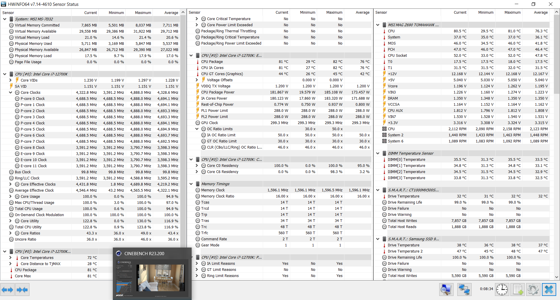

При натоварване обаче, Ryzen 9 5900X опира в лимита си от 140 Вт, което донякъде важи и за Core i7-12700K, което води до почти 50 Вт разлика в консумация, според HWinfo64. На този фон обаче Core i9-10850K обаче е с още 20 Вт отгоре (11%), а ако вземем предвид и че резултатът в Cinebench R23 на новият процесор е с почти 37% по-бърз, то това води до доста впечатляващото подобрение от над 50% в производителността за ват! И макар че все още не могат да настигнат в това отношение Zen 3, от Intel са направили много стабилна стъпка напред.
При гейминг обаче разликите са далеч по-малки, като основния дял от консумацията на системата идва от графичният адаптер. Заедно с това се оказва, че в този случай Core i7-12700K всъщност харчи най-малко от всички, а и както видяхме температурите остават на едно съвсем прилично ниво, при все факта че охлаждането би следвало да се загрява допълнително от топлият въздух от графичният адаптер.
