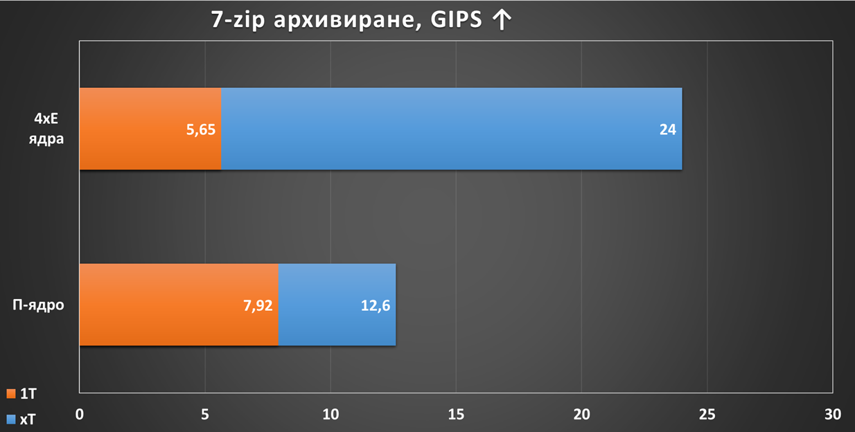

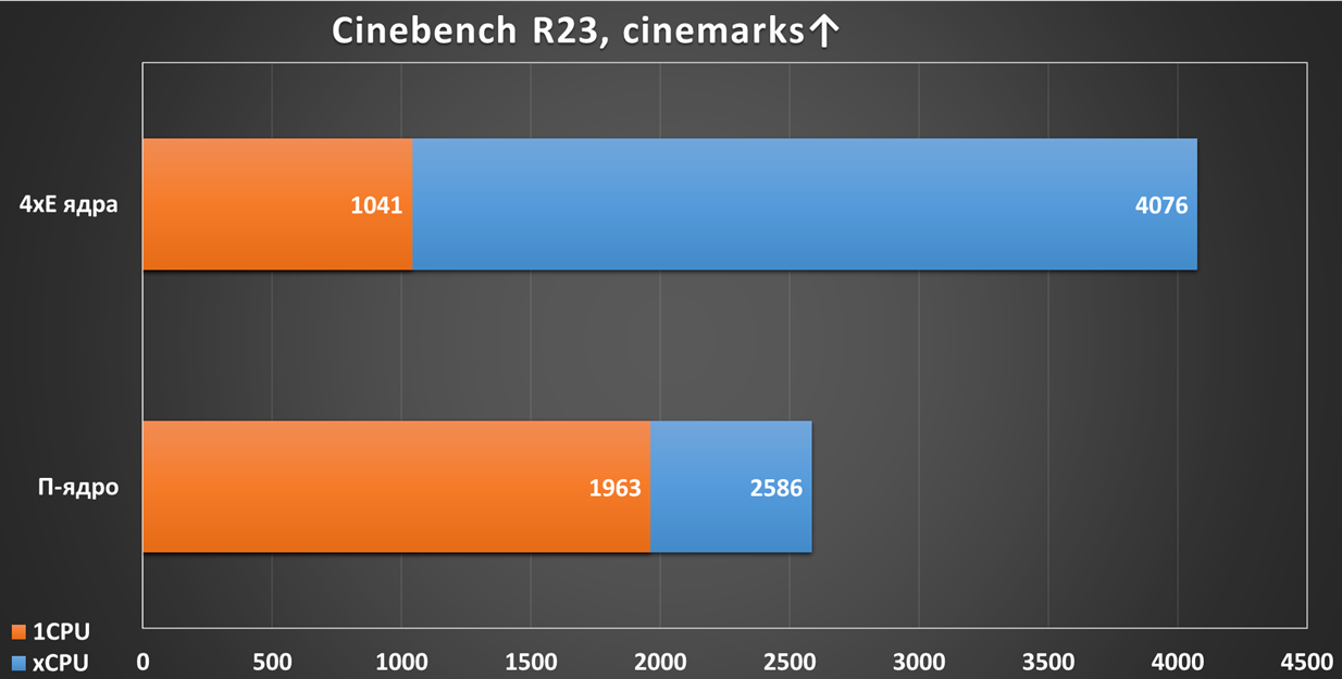

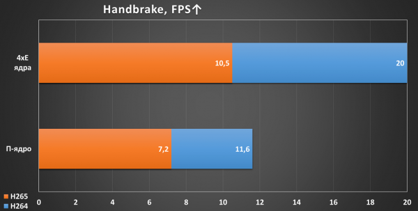

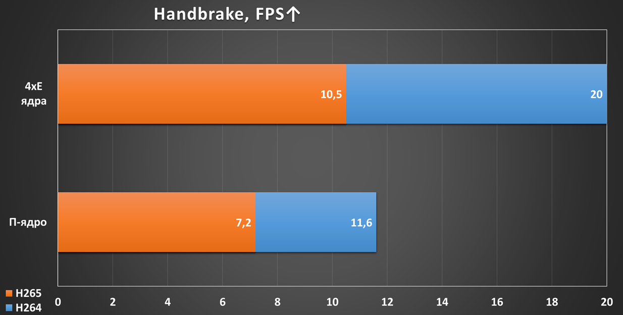

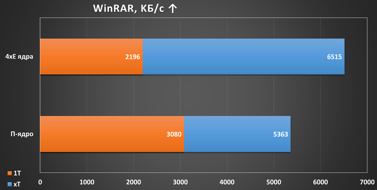

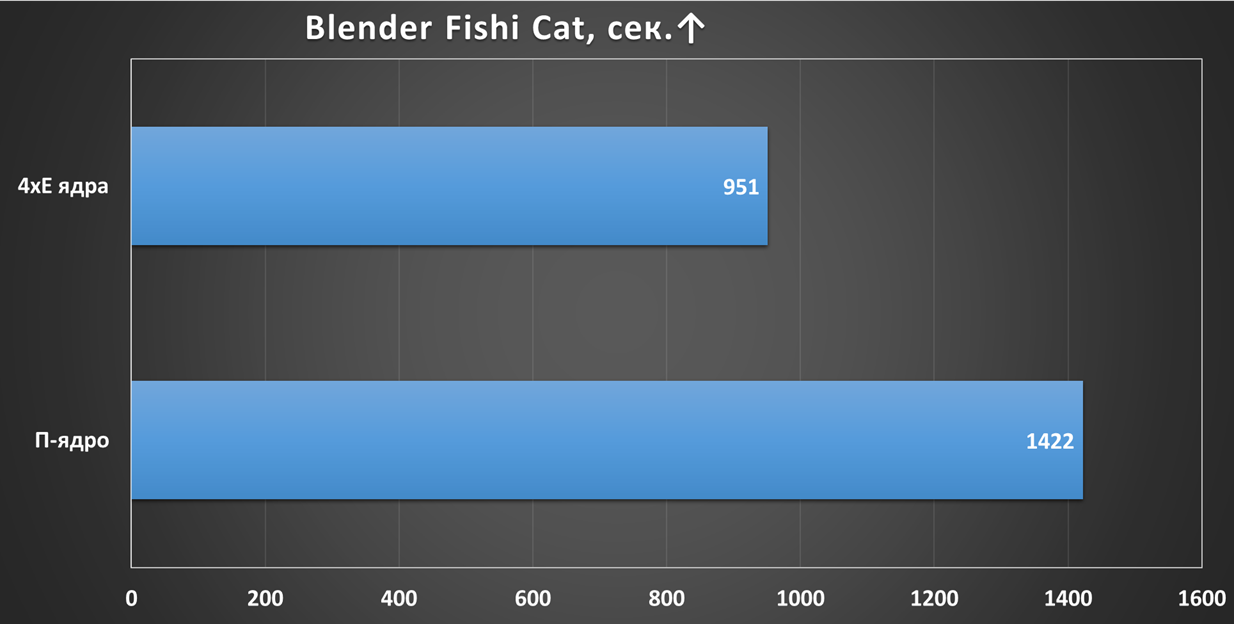

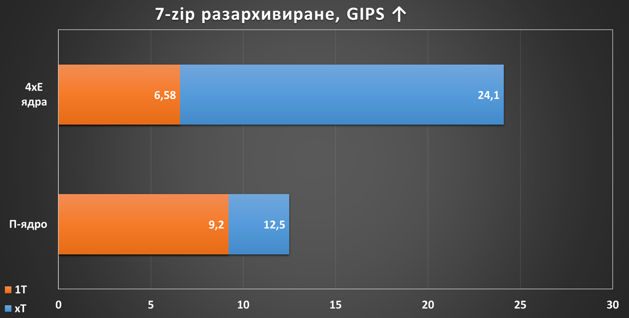

Колкото до оценката за производителност, за съжаление се оказа, че не мога да деактивирам съвсем по желание отделните ядра на процесора през фърмуера на дъното и за това се обърнах към диспечера на Windows и по-точно към функцията Set Affinity, която указва върху кои ядра/нишки да работи даден процес. Така че ръчно форсирах използваните софтуери да използват или само наличните E-ядра или едно от П-ядрата и неговата Hyperthreading нишка. Или поне така предполагам J. Използваното П-ядро беше 4-тото, което заедно с 5-ото типично държаха най-високи честоти в тестовете. И заедно с това имайте предвид че този метод не е напълно „научно издържан“, тъй като за някои процеси се налагаше да активирам афинитета след началото на теста, тъй като създаването на нови нишки ресетваше зададеното, т.е. в началото на периода работеха всички ядра. За щастие това се случваше в иначе бавните тестове, така че би трябвало да има съвсем незначително отражение върху резултатите. Но ето и резултатите в няколко приложения.
Въпреки малкият брой приложения, лесно се забелязват 2 неща, в голяма степен очаквани. От една страна имаме огромно предимство в еднонишковата производителност от страна на P-ядрото, която варира от 40 до почти 90%. Което е очаквано, като се вземе предвид, че най-малкото имаме 31,5% предимство в максималната тактова честота. В този смисъл целочислената производителност демонстрирана в 7-zip и WinRAR дори може да се каже, че е разочароваща от страна на голямото ядрото, като изглежда че в голямата си част се дължи на тактовата честота. В същото време многонишковата производителност на 4-ядреният клъстер превъзхожда едно P-ядро с HT с между 20 и 100% или средно около 60%. Предвид че най-ниският резултат е в WinRAR, а той е типично е силно зависим от кешовете, то може да се каже че в това отношение клъстерът с E-ядра изпълнява заложените цели, а именно да предостави по-висока многонишкова производителност, като на цената на 20% повече площ, получаваме средно 60% прираст и пиково почти 100%.
За финал искам да отбележа, че на Gracemont е истински „целочислен звяр“, но отстъпва по-сериозно при работата с плаваща запетая, което може да се очаква от архитектурните особености. Но и в двете отношения мога да кажа че приятно ме изненада като производителност, тъй като аз лично очаквах по-скоро нещо между Sandy Bridge и Haswell откъм IPC, а не конкурент на Skylake. Честно казано може би е добра идея от страна на Intel да използват Gracemont за моделите си Celeron/Pentium. В същото време съм леко разочарован от Golden Cove на фона на Gracemont. Освен ако голяма част от площта на ядрото не е отишла за оптимизиране на тактовите честоти и за неизползваният AVX-512 блок, честно казано предимството му пред „малките“ ядра в някаква степен изглежда незадоволително.
