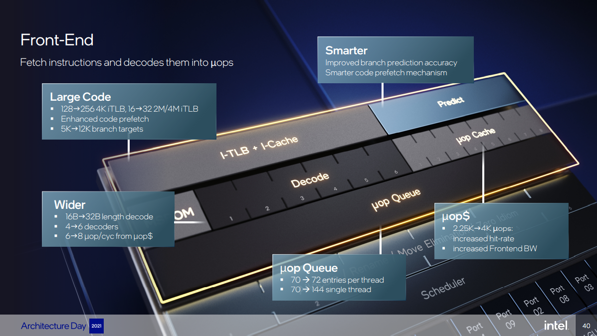

    • Декодерите на инструкции вече са 6 (5 в Cypress Cove и 4 в Skylake), катo се използват 32 байтови линии за зареждане, вместо 16-байтови, което позволява да се увеличи ефективността при декодиране.
    • Кешът за вече преведени микрооперации е увеличен от 2,25 К на 4К инструкции, като в същото време е увеличена и пропускателната му способност, като може да подава 8 операции на такт. Според Интел 80% от времето инструкциите би следвало да идват именно от тук.
    • L1 кешът за инструкции е запазен с размер 32 KB, но пък са удвоени броя страници в TLB от 128 на 256 за 4К страници и от 16 на 32 за големите 2М/4М страници.
    • Модулът за предсказване на разклоненията също е подобрен, но единствената информация за него е, че буферът за цели на разклоненията е увеличен от 5 К на 12К. За сметка на това обаче наказанието за грешно предсказване на разклоненията е увеличено с един такт, поради удълженият конвейер на процесора във връзка с 6-те декодера, като в най-краткия случай вече е 17 такта.
    • Опашката за микрооперации след декодерите/uOp кеша е драстично увеличена от 70 до 144 инструкции, като са разделени по 72 за нишка.

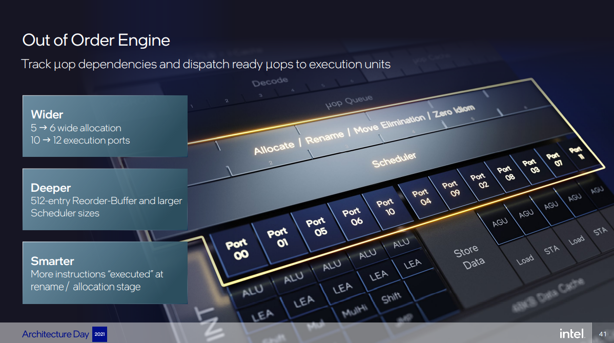

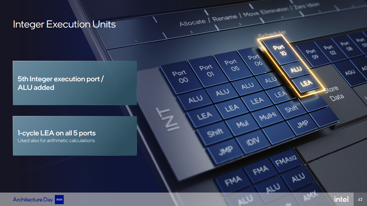

    • От нея се предават вече до 6 (вместо 5) инструкции за такт към 512-елементен буфер за пренареждане (352 елемента в Cypress Cove, 224 в Skylake), а броят на портовете за изпълнение е след буфера е увеличен на 12 (10 в Cypress Cove и 8 в Skylake), като единият от тях е зает от нов, пети целочислен AЛУ.

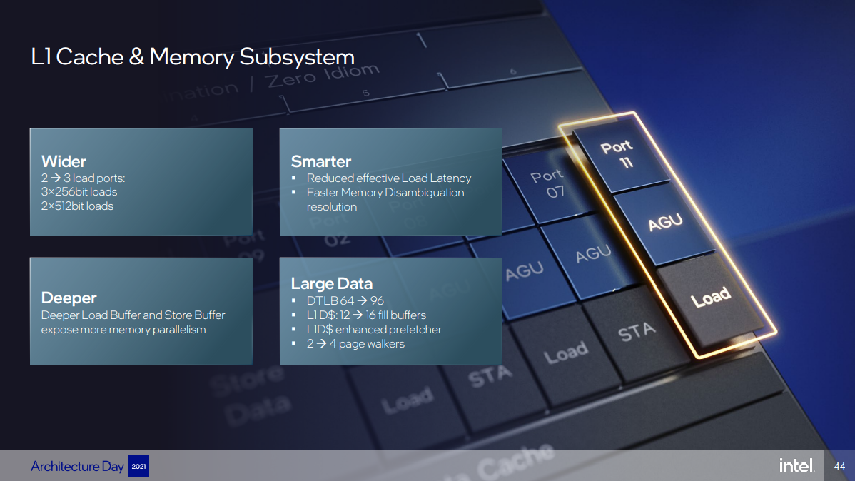

    • Вторият нов порт е зает от още един, отново 5-ти АГУ, който отговаря за генерирането на адреси за зареждане. По този начин се организира много мощна подсистема, с възможност за 3 зареждания (256-битови) и 2 съхранения. При нужда от зареждане на 512-битови данни зарежданията спадат до 2. Съответно TLB за данни са увеличени от 64 на 96 и са подобрени префечърите на L1 кеша. За сравнение предшествениците разполагат с 4 AGU (2+2) за Cypress Cove и 3 (2+1) за Skylake.

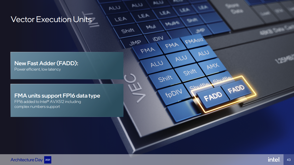

  • Организацията в частта за изчисления с плаваща запетая е запазена в голяма степен същата, но вече имаме добавени към два от портовете и нови специализирани модули за бързо събиране, които са с подобрена латентност и намалена консумация в сравнение с използването на FMA блоковете за целта. При последните все още единият разполага с поддръжка на AVX-512 на хардуерно ниво, а при всички е добавена поддръжка на 16-битови изчисления.

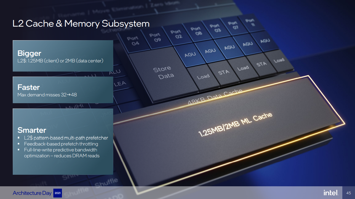

  • L2 кешът е увеличен до 1,25 МБ за ядро при потребителските модели и 2 МБ за сървърните варианти, като е подобрена и работата на логиката за предварително извличане (prefetch). Съобразно с това L3 кешът е преминал към не-инклузивна организация, което дава сумарно значително увеличен размер на кешовете в процесора.

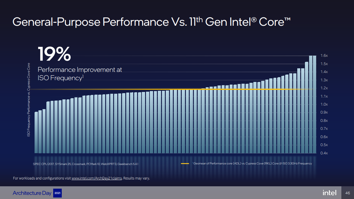

Това цялостно оптимизиране и подобрение на ядрото според Интел води до 19 % прираст в IPC спрямо Rocket Lake. И ако отчетем, че същото се твърдеше и за Rocket Lake то би следвало да очакваме над 40% прираст в производителността спрямо последният Skylake-базиран представител, Comet Lake. Но пък от Intel ни дават и друг репер в това отношение – съотношението на еднонишковата производителност при равни честоти, което не е съвсем същото като IPC в този случай, тъй като и Comet Lake и Alder Lake поддържат SMT при големите си ядра. Тази разлика теоретично трябва да означава че Alder Lаке е значително по-ефективен при MT натоварвания. Дали е така ще видим по-нататък при тестовете.
