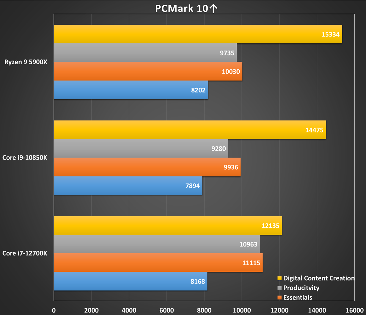

Тук имаме разнообразен микс от офис приложения и други задачи, като за начало започваме с PCMark 10. Essential и Productivity са по-слабо многонишково оптимизирани, което позволява на Core i7-12700K да се излезе с едни гърди пред конкурентите си, благодарение на по-високата производителност на П-ядрата. В DCC обаче го спъват за пореден пък проблемите с оптимизацията на използването на различните ядра, поради което резултатът му в рендъринг тестовете се оказва доста по-нисък от очакваното. В добавка PCMark10 вече е порядъчно стар тест, оптимизиран са съвсем различни архитектури, и се замислям доколко изобщо има смисъл да бъде използван и в бъдеще.

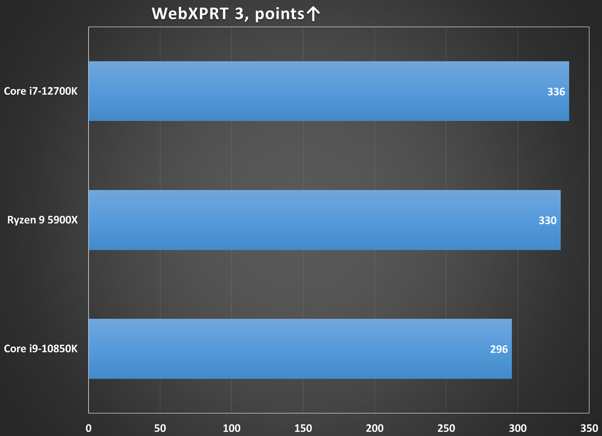

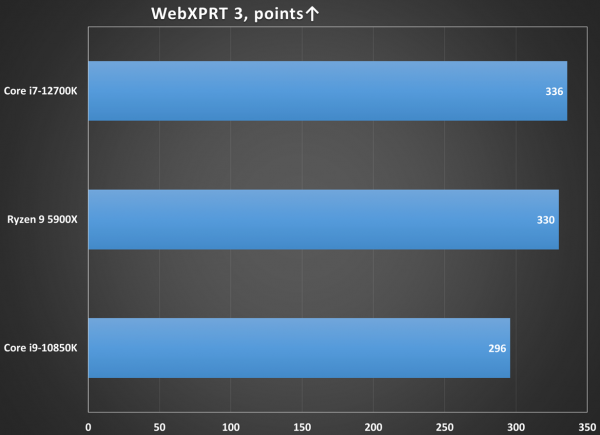

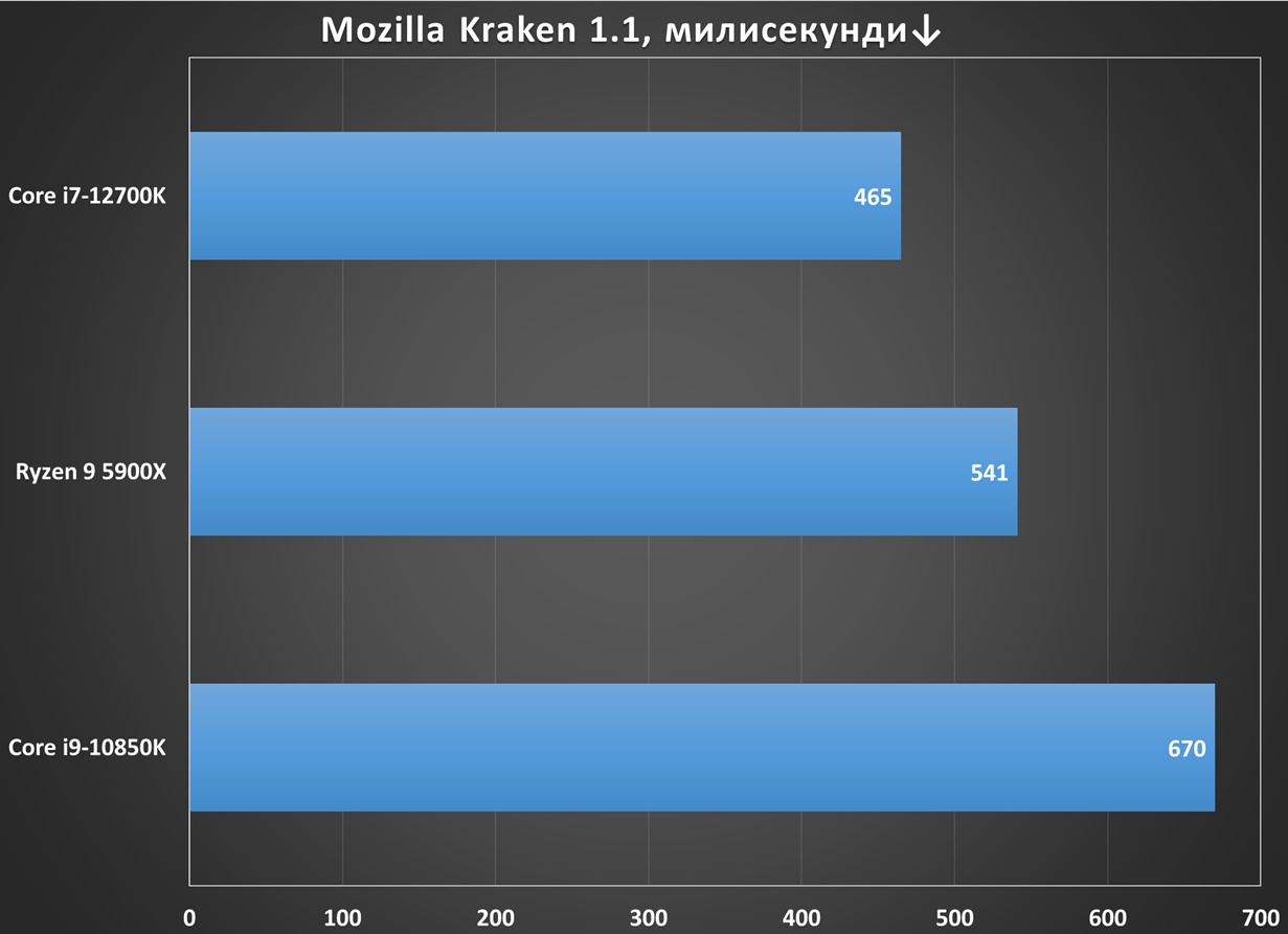

Продължавайки с браузърните тестове, изглежда в WebXPRT 3 на Ryzen 9 5900X му помага по-големият обем кеш, иначе ми е трудно да си обясня толкова близкото представяне с Core i7-12700K. В по-краткия и еднонишков Mozilla Kraken обаче, Golden Cove ядрото в новият представител на Intel засвидетелства за пореден път високата си еднонишкова производителност с предимство от 16% пред Zen 3 и отново 44% пред Comet Lake.

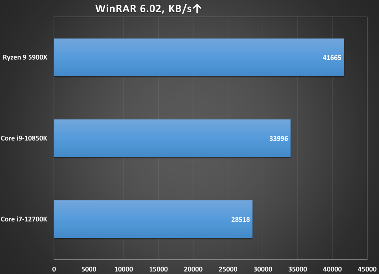

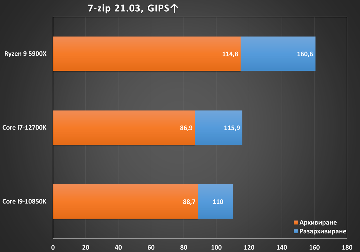

WinRAR и 7-Zip са зависими освен от производителността на ядрата, също и от скоростта на кешовете и достъпа до паметта. При това положение не е учудващо, че Ryzen 9 5900X заема първото място с голяма преднина, благодарение на големият си и бърз L3 кеш. В добавка, изглежда по-новата версия на 7-zip го използва и по-ефективно като цяло. По-изненадващото в случая е, че по-старият Core i9-10850K също успява да победи новият представител на Intel в 2 от трите теста. Отново – предвид зависимостта освен от обема, също и от скоростта на кешовете и паметта, това не е трудно за обяснение –  както видяхме в началото Skylake има сериозно предимство по показателя латентност.

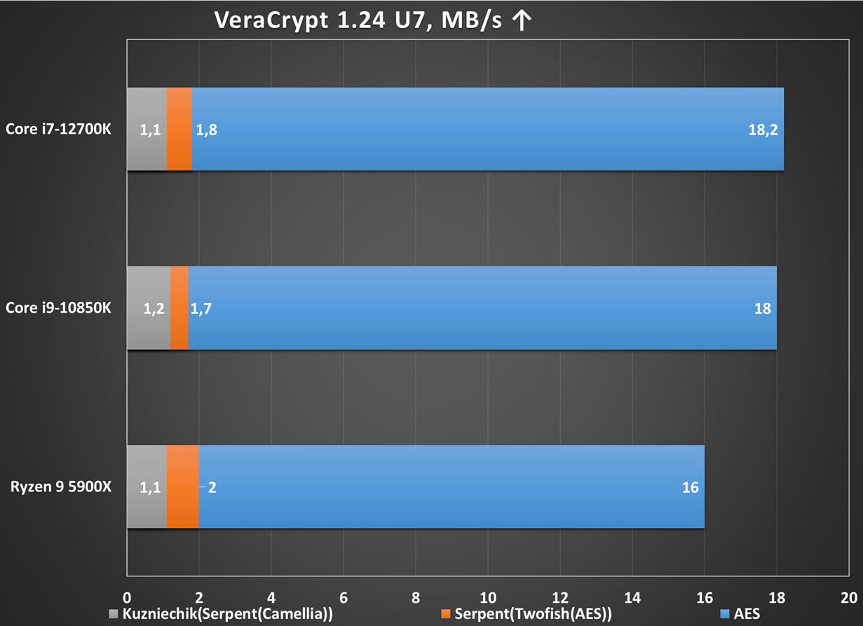

При криптирането с VeraCrypt отново имаме донякъде изненадващ резултат, като двата модела на Intel се вкопчили един в друг с почти идентични резултати. Ryzen 9 5900X изглежда опира в нещо различно от скоростта на кеша и ядрата при криптирането с AES, a в другите два теста се справя подобаващо. Като цяло средно трите процесора са наравно.

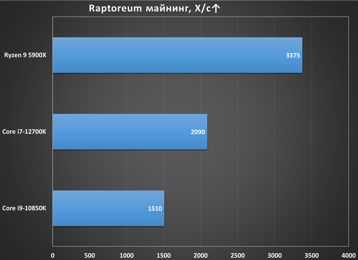

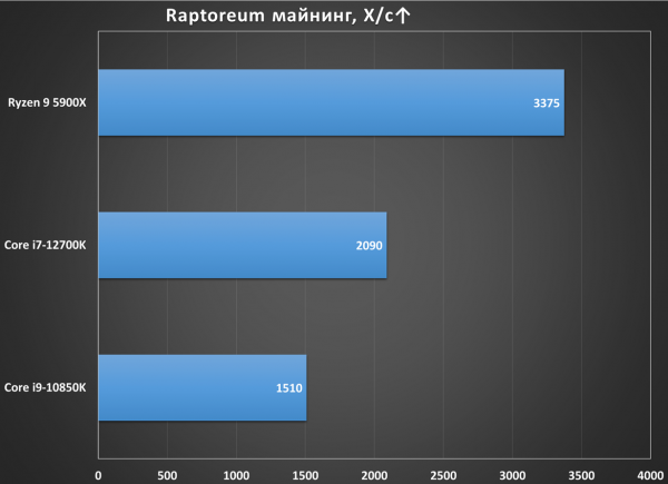

Последният тест е в популярната в момента за копаене с процесор криптовалута Raptoreum. Тук отново обема на кеша има голямо влияние, не само криптографските възможности на чипа, като Ryzen 5 5900X печени убедително, новият Core i7-12700K е по-средата и далеч назад е най-старият от тестваните процесори, Core i9-10850K.

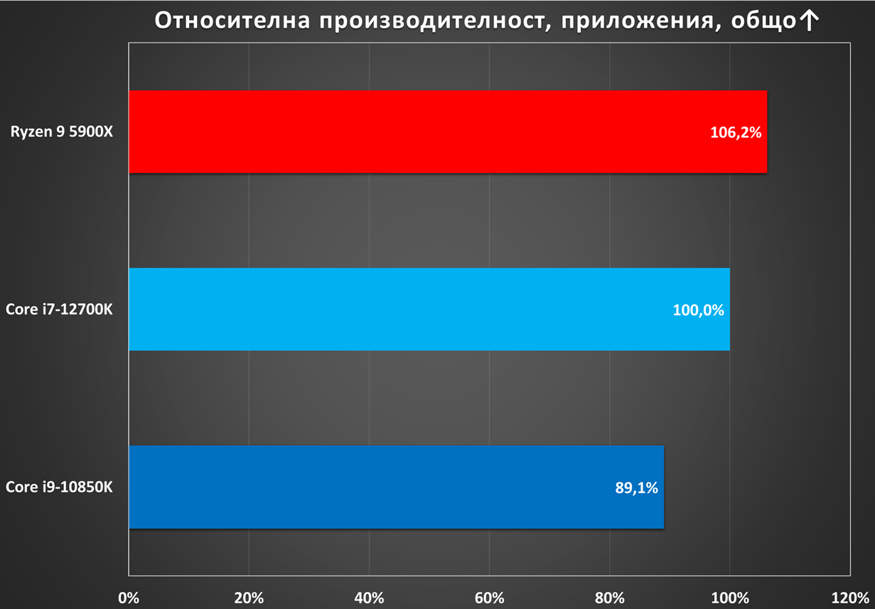

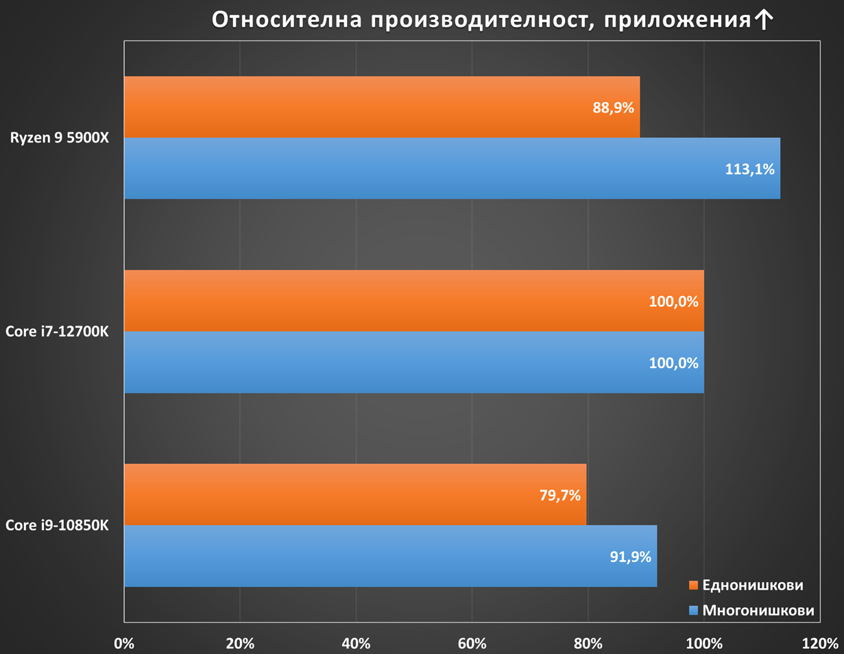

Усреднено от тестовете в приложенията, излиза че Core i7-12700K побеждава с не-тривиалните с 12,5% Ryzen 9 5900X в приложенията, използващи малко нишки, но губи с приблизително същата стойност в многонишковите приложенията. Предвид че последните все пак са повече като бройка, средният резултат дава минималните 6% предимство на представителя на AMD. Спрямо Core i7-10850K пък разликата е цели 25% предимство в еднонишковите и граничните 9% предимство при многонишковите.
