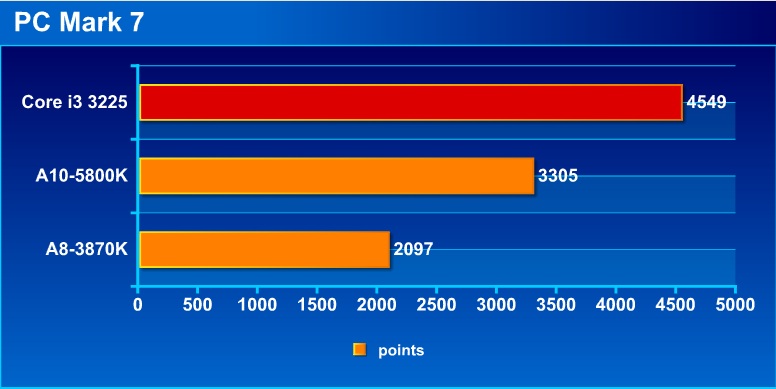

PC Mark 7
Започваме с PC Mark 7, макар че този пакет от тестове не е от най-процесорните, предвид използването на Intel Quick Sync за някои от процесорните задачи. Поради това и графиката с резултатите е такава. Що се отнася до разликата между двете поколения APU на AMD, то предимството на Trinity спрямо Llano се вижда още тук – по-добра процесорна част, по-добра графика и резултата е налице.

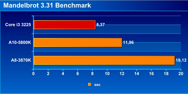

Mandelbrot 3.31
В този тест по-ниският по стойност резултат е по-добър. Под вграденият тест на Mandelbrot положението е горе-долу подобно на резултата под PC Mark 7, но този път няма допълнителна помощ от странични процесорни модули – процесорните ядра на Core i3 Ivy Bridge са наистина много бързи.

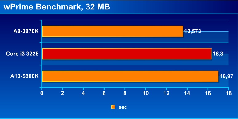

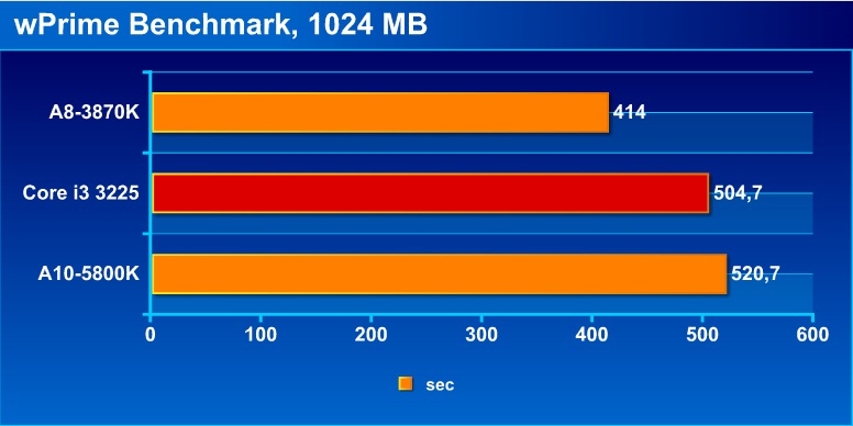

wPrime 2.04
В този тест по-ниският по стойност резултат е по-добър. wPrime наистина обича процесорните ядра, особено когато те са физически, а не подкрепени от Hyper-Threading или са „нетрадиционални х86 ядра“, както е при Trinity. Поради това A8-3870K изпреварва не само наследника си, но и конкуренцията му Core i3 3225. В този тест макар и с малко предимството е за Core i3 спрямо A10-5800K.

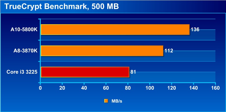

TrueCrypt
Резултата под Truecrypt е очакван – Core i3 няма ускорение на AES-NI, което веднага оказва влияние във възможностите му. Новият AMD APU А10-5800K показва завидно по-висока производителност.
