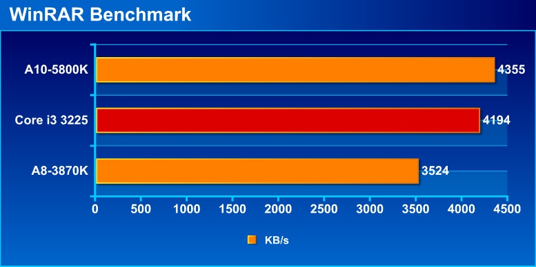

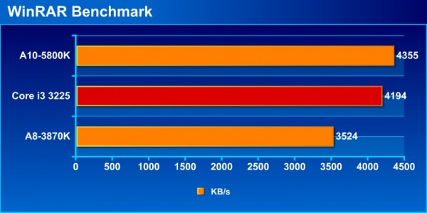

WinRAR
Бенчмарк частта на WinRAR показва много голяма близост между двата директни съперника, а старото APU изостава с не много.

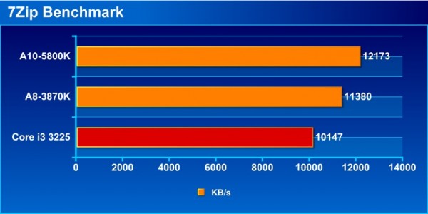

7Zip
Под 7Zip четирите физически ядра на A8-3870K му помагат да покаже по-добри възможности от Core i3, но обновеният A10-5800K отново е най-добрият от трите чипа.

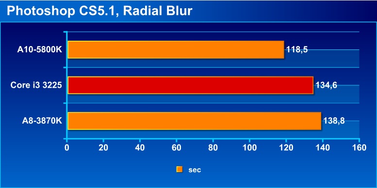

Photoshop CS5.1
В този тест по-ниският по стойност резултат е по-добър. Мултитреднатият тест с филтър Radial Blur под CS5.1 отново показва предимство на новото APU на AMD, като разликата спрямо Core i3 не е фрапиращо голяма, но все пак AMD-то е по-напред в резултата.
