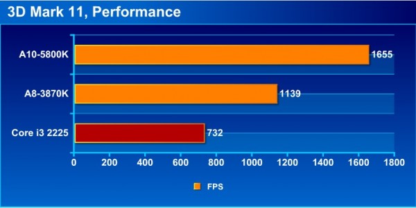

3D Mark 11
Започваме с графичните тестове и 3D Mark 11, където се забелязва нещо, което ще виждате и при много голяма част от останалите графики – масивното предимство на HD7660D пред HD4000.

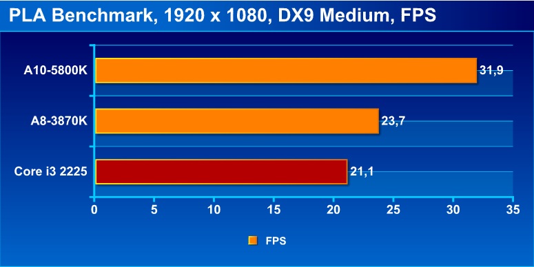

PLA Benchmark
Резолюцията 1920 х 1080 не може да уплаши HD7660D, който съумява да покаже над 30 FPS средно ниво на кадрите (22FPS минимални). Най-бързата графика на Intel HD4000 едвам съумява да настигне HD6550D, но е далеч от „игруеми FPS“.

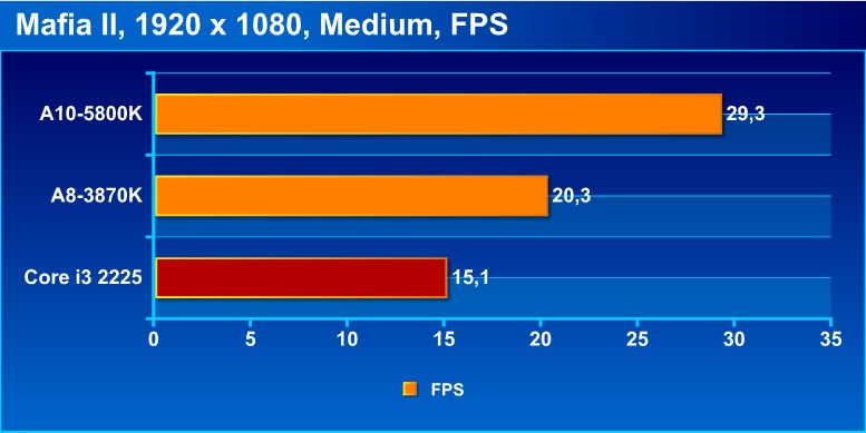

Mafia II
Макар и вече не толкова актуална, Mafia II е една доста удачна игра за проверка на 3D възможностите на вградената процесорна графика. Двойно повечето FPS при HD7660D му позволява да покаже почти игруеми кадри под Mafia II, а HD4000 ще изисква от вас да намалявате не само графични настройки, но и разделителна способност.

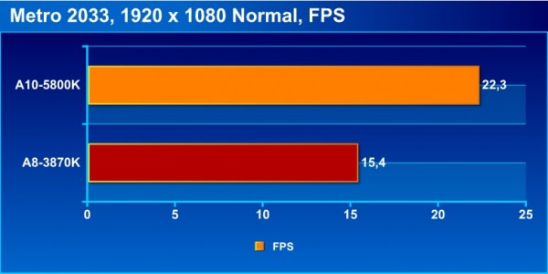

Metro 2033
Под Metro 2033 не успяхме да подкараме Intel HD4000, но предвид получените резултати с двете AMD-та вероятно не е имало и смисъл. Тази игра е достатъчно тежка, че да не можете да играете комфортно при резолюция Full HD, но постигането на поне 30 FPS няма да изисква още много „графични лишения“.
