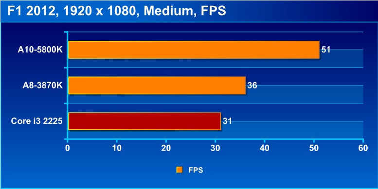

F1 2012
Новата версия на доста известната игра F1 показва много добро ниво на FPS при игра под HD7660D, като дори можете да се замислите за по-сериозни графични настройки. Разликата спрямо HD4000 отново е фрапираща.

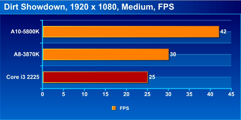

Dirt Showdown
Новата версия на Dirt също не е особен проблем за HD7660D, като получените 42FPS предлагат много конфортна игра. От своя страна Core i3 + HD4000 отново не е достатъчно добра комбинация за Full HD.

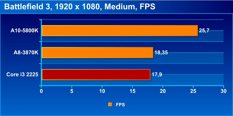

Battlefield 3
Дори при настройки Medium, Battlefield 3 успява да смачка и трите „графични ускорителя“, но HD7660D предлага най-поносимата 3D производителност.

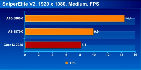

SniperElite V2
Подобно на BF3 и SniperElite V2 не е хапка за вградената графика, поне не и засега. Дори при средни настройки под Full HD резолюция нито един от трите „графични ускорителя“ не предлага дори поносима 3D производителност, но за разлика от своят конкурент, HD7660D поне съумява да покаже средно ниво на кадри в двуцифрено изражение.
