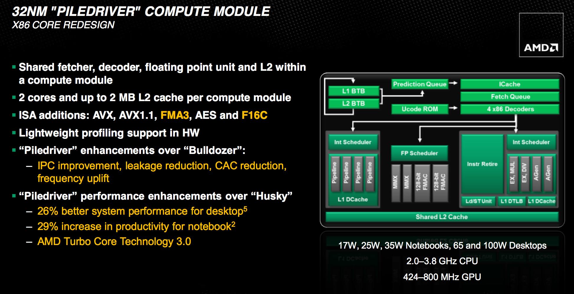

Една от основните разлики спрямо Llano бе новата процесорна част или по-точно обновената архитектура Piledriver. Тези от вас, които са очаквали Piledriver да бъде сериозна и радикална промяна на Bulldozer ще останат разочаровани, защото Piledriver е една променена, подобрена и изчистена от към бъгове, проблеми и недостатъци версия на Bulldozer. Някои по-запалени фенове на AMD биха казали, че Piledriver трябваше да е това, което видяхме като Bulldozer при появата на новата генерация процесори AMD FX, но за съжаление не се получи така. Но да се върнем на Piledriver…
В основата си Piledriver е Bulldozer. Тук нищо не е променяно и отново имаме процесорни модули, които съдържат по два блока за целочислени изчисления и един FP. Кеша за инструкции е отделен за всеки целочислен блок, докато кеша за данни се споделя между двата INT и блока за смятане с плаваща запетая. Най-добрият (A10-5800K) процесор от серията Trinity може да предложи до „четири х86 ядра Piledriver“ т.е. два модула Piledriver за ядро.
AMD говорят за подобренията при Piledriver като за нещо, което води със себе си до 26% ускорение при процесорните задачи и до 56% ускорение при графичните задачи. Промените при процесорната част на Piledriver включват по-ефективен фронтенд т.е. подобрена ефективност на прихващащата и декодиращата логика, понижаване на утечката, подобрения по работата на L2 кеша, а и не на последно място повишената тактова честота. Според AMD става дума за осезаемо по-добро ниво на IPC, което особено сериозно куцаше при Bulldozer що се отнася до еднонишковите натоварвания. Това също обаче ще трябва първо да проверим, преди да го приемем на доверие.
AMD добавят и две много важни нововъведения – поддръжката на FMA3 (fused multiply-add) и F16C набор от инструкции. Това ще е първият чип с поддръжка на FMA3, като Intel се очаква да добавят FMA3 с появата на Haswell през 2013 година.
