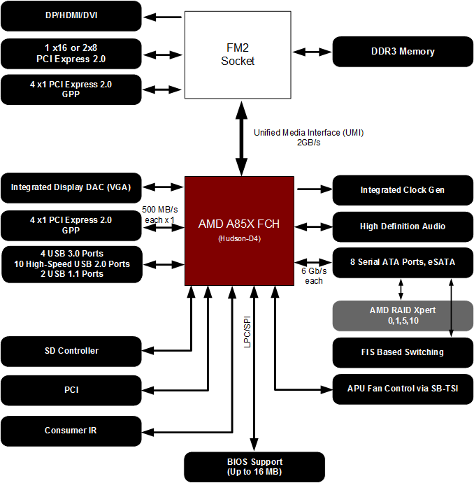

Както вече стана дума по-горе, AMD нямат намерение да въвеждат изцяло нови чипсети за дънните платки със Socket FM2 – новият сокет, който се въвежда с появата на Trinity и извеждащ Socket FM1 в пенсия. Към момента познатите FCH са A55 и A75, а към тях от AMD добавят и A85X. Какво е новото в A85X?
По-знапознатите с FCH чиповете за дънни платки Llano сигурно са наясно, че топ версията с означение А75 е с кодово име Hudson-D3, а топ версията Hudson-D4 ще съществува като схемен набор A85X FCH. На пръв поглед не се виждат особени разлики спрямо A75 FCH, но само след няколко секунди важните разлики излизат на преден план – вместо шест, при A85X разполагате с общо осем броя SATA 6 GBps, а по-интересното е поддръжката на AMD Crossfire. При A75 FCH нямаше опция за разделяне на 16-те връзки PCIe между два слота PCIe x16, но при A85X това нещо търпи промяна. Така при поставяне на конбинация от два Radeon-а (с поддръжка на Crossfire) ще можете да ги впрегнете в паралелна 3D работа. При все идеята за процесорите A-Series APU това е малко странен ход от страна на AMD, но все пак скоро ще видим и чипове за Socket FM2 с деактивирано вградено графично ядро. Освен тези две новости, A85X ще има и по-висока цена – тук не визираме собствената цена на чипа, ами на дънните платки, които ще го предлагат.

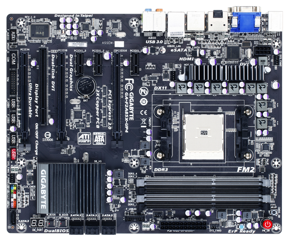

Един от първите представители на платформата Virgo и Socket FM2 е Gigabyte F2A85X-UP4. Изграден около Gigabyte Ultra Durable 5, тази платка е една от шесте стартови модела на Gigabyte за новата платформа на AMD.
Към момента F2A85X-UP4 е най-доброто предложение за Socket FM2, което Gigabyte притежават в продуктовата линия дънни платки за процесори AMD, но поглеждайки към платката вероятно разбирате, че и наличното е доста сериозно на фона на идеята зад платформата Virgo и процесорите A-Series APU. Ако не гледаме в процесорният сокет, тази платка изглежда като модел от среден и може би висок клас, съобразена с актуалните тенденции при създаването на дънна платка за сериозни компютърни системи. Предвид подръжката на Ultra Durable 5 не е учудваща и цветовата гама – черното доминира почти изцяло, а добре познатите вече MOSFET-и IR3550 са покрити от сравнително приличен радиатор с цел оптималното им охлаждане. Захранващатата схема на процесора е с изцяло цифрово управление, което при AMD до не отдавна бе привилегия само на скъпите модели от висок клас. Като говорим за охлаждане – мястото около Socket FM2 е достатъчно много, че дори и „големци“ като Noctua NH-D14 да нямат проблеми със съвместимостта.
Новостите при чипсета A85X FCH гарантират наличието на поне два слота PCIe x16 при всяка една дънна платка, базирана на него, като F2A85X-UP4 не е изключение. Общо три слота PCIe x16 (и трите използват PCIe връзки от процесора), които могат да работят в електрическа конбинация х8 + х8 + х4. Освен тях платката предлага и три броя PCIe x1 (свързани към A85X FCH) и един PCI. При използването на два графични ускорителя ще можете спокойно да използвате поне два слота PCIe x1, което е добра новина относно гъвкавостта на тази дънна платка.

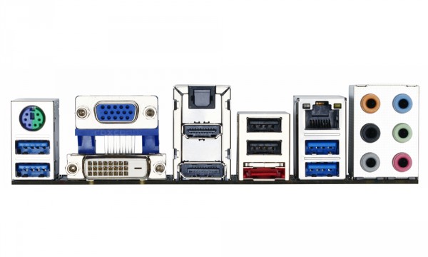

Използвайки A85X новата платка на Gigabyte може да предложи по-голям брой конектори SATA, като седем от тях са налични за интериорно ползване, докато осмият е под формата на eSATA 6 GBps и е изнесен на задния панел на платката. Освен eSATA, на задния панел F2A85X-UP4 предлага „стандартната оферта“ – четирите варианта за видеоизход, общо шест конектора USB (четири от тях USB3.0), PS/2 конектор за свързване на клавиатура или мишка, цифров и аналогови изводи на звуковият чип ALC892 (поддръжка на 7.1-канално HD audio).
