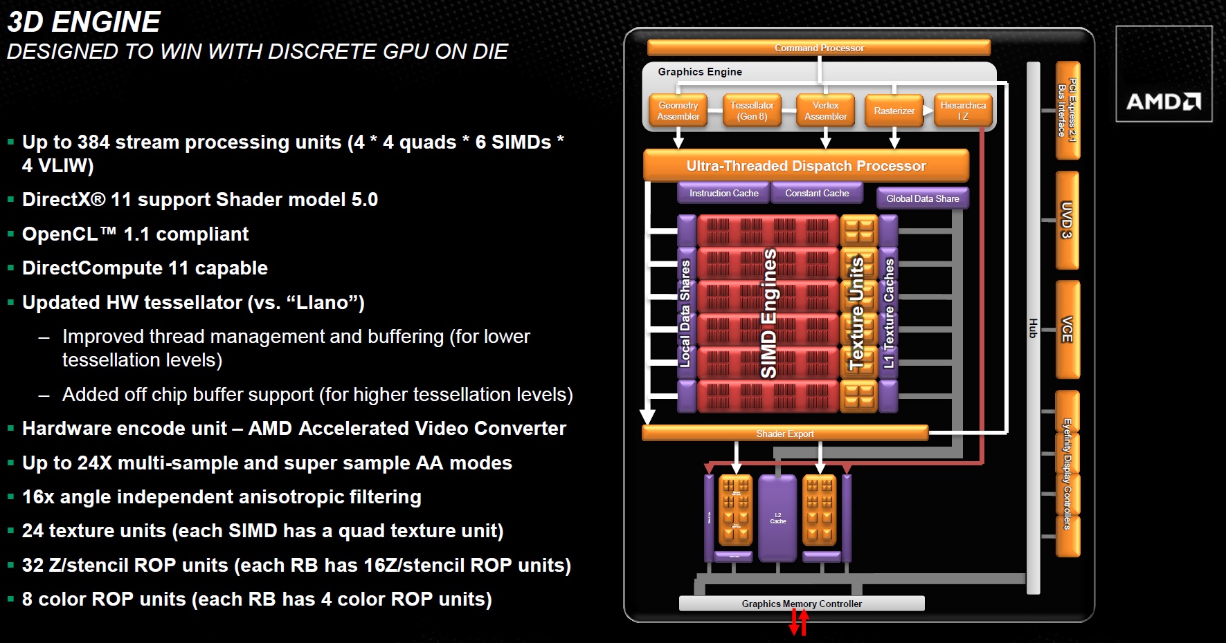

Това е диаграмата на графичното ядро на Trinity в пълноценния си вариант. Максималният брой стрийм процесори е 384 като в зависимост от модела на APU-то ще срещнете и варианти с 256 стрийма и дори с 128. Предвид близостта с моделната фамилия графични чипове Northern Islands, графичното ядро на Trinity предлага всичките нововъведения, които видяхме при Radeon HD6900 – VLIW4 архитектура, подобрен теселатор, подобрени ROP-ове, DirectCompute и доста други неща. При пълноценната версия на Trinity GPU налице са 384 стрийм процесора, 24 текстурника и 8 растерни блока. С тези си възможности Trinity GPU се доближава до това, което ни предлага и Radeon HD6570, но вградено като част от процесорите A-Series Trinity.
Различните модификации на GPU при Trinity са следните:
HD7660D – 384 стрийм процесора, 24 текстурника, 8 растерни блока, 800 MHz работна честота на ядрото (6 SIMD).
HD7560D – 256 стрийм процесора, 16 текстурника, 8 растерни блока, 760 MHz работна честота на ядрото (4 SIMD).
HD7540D – 192 стрийм процесора, 12 текстурника, 8 растерни блока, 760 MHz работна честота на ядрото (3 SIMD).
HD7480D – 128 стрийм процесора, 8 текстурника, 4 растерни блока, 723 MHz работна честота на ядрото (2 SIMD).
