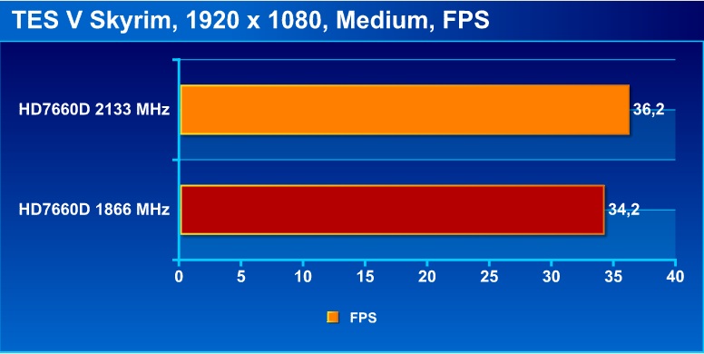

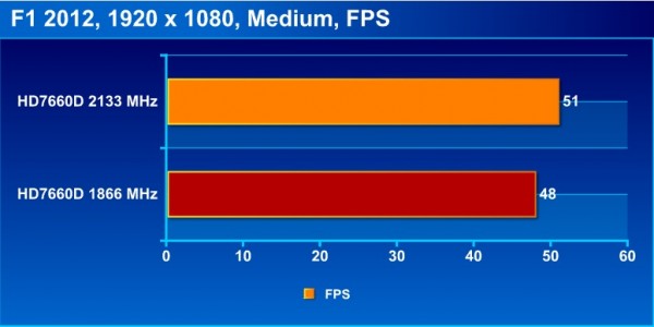

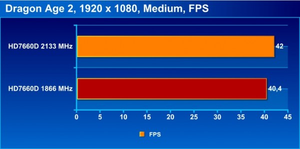

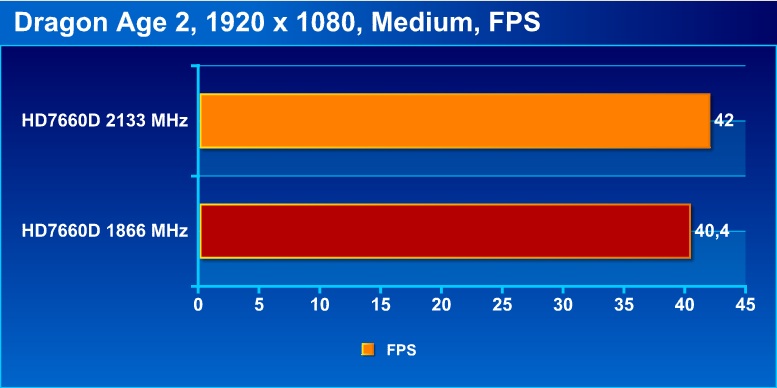

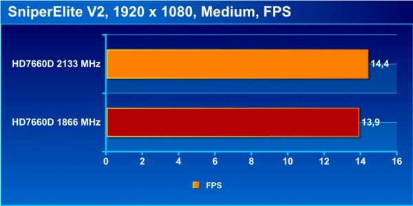

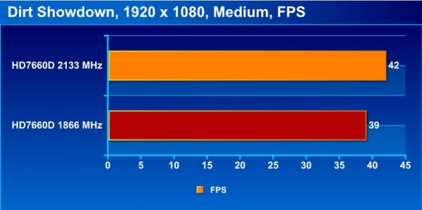

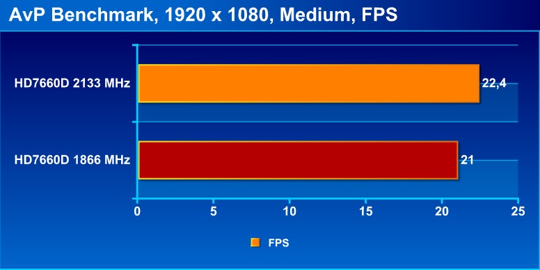

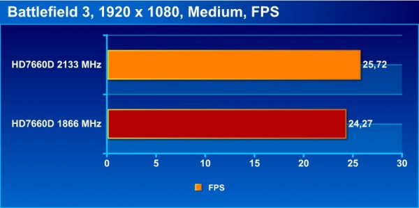

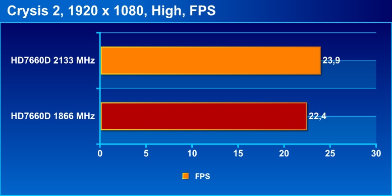

Наличието на обновеното графично ядро и очакванията за по-високата му производителност няма как да не отворят и темата за недостатъчната честотна лента за връзка с паметта, когато става дума за работата на вградено в процесора (а до неотдавна и чипсета) GPU. Поради тази причина сега ще ви представя резултатите от тестовете на HD7660D, което последователно имаше възможността да работи първо с 1866 MHz 9-11-11 памет, а след това и с 2133 MHz 10-12-12 памет. Макар тези тайминги да не са от най-добрите, които сте виждали, те олицетворяват по-масовите 1866 MHz и 2133 MHz модули на компютърния пазар. Честотата на GPU-то е стандартните 800 MHz.
Ето и самите резултати взети от някои от най-новите и актуални игри, както и някои по-стари, но все още незабравени 3D заглавия.
Crysis 2
Battlefield 3
Dirt Showdown
F1 2012
TESV Skyrim
Dragon Age 2
Sniper Elite V2
AvP
Резултатите от тестовете недвусмислено показват, че прирастът в производителността при преминаване към 2133 MHz оперативна памет е доста малък, в някои случаи направо нищожен. Със сигурност понижаването на таймингите ще доведе до допълнителен прираст, но нищо фрапиращо или заслужаващо внимание няма да се получи. Поради това не е абсолютно задължително да комбинирате HD7660D с 2133 MHz+ памет, защото това не е нещо, от което вграденото графично ядро се нуждае при номинална честота. Може би ако решите да овърклокнете GPU-то с поне 100 MHz, тогава ползата да е по-осезаема, но при номинална честота на GPU няма никакво значение. Предвид резултатите с най-бързата версия на вградената графика е логично да заключим, че всички по-слаби варианти със сигурност ще са напълно доволни от 1866 MHz.
