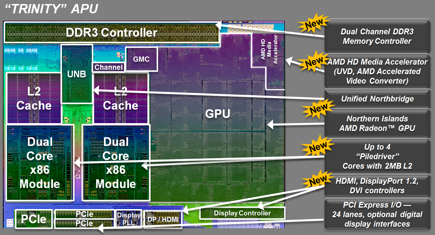

Ето го и новото ядро, създадено по 32nm технологичен процес в Global Foundries фабриките, които до не отдавна бяха част от AMD. Броят транзистори е 1.3 милиарда, а размера на самият кристал е 246 кв.мм. Доста лесно можем да разграничим различните „модули“ на ядрото, започвайки с двата процесорни модула (съдържащи по два изчислителни блока) Piledriver в централната лява част на чипа, а над него са поставени и двата блока по 2 MB кеш от второ ниво. Цялата дясна част на ядрото е заета от другата важна единица на процесорите AMD APU – графичното ядро. Но да продължим с разположението на различните модули в процесора на една по-ясна графика:
Цялата дясна част на ядрото е заета от графичните подсистеми – GPU, AMD HD Media Accelerator, дисплей контролера. Над L2 кеша се намира и двуканалния контролер за DDR3 памет, а под процесорните модули е контролера за PCIe. До него са контролерите за HDMI, DisplayPort и DVI.

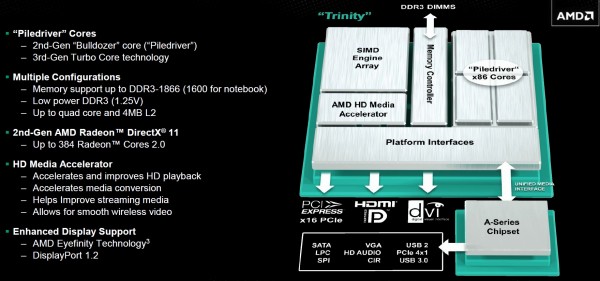

Още един малко по-различен поглед върху новата платформа на AMD от серията A-Series APU. Интеграцията е достигнала съвременни размери и подобно на Llano всичко е концентрирано в два основни чипа – APU и едночиповият схемен набор. Подобно на Llano, при Trinity ще се разчита на същите добре познати A55 и A75, както и новото име A85X. За A85X ще стане дума след малко, а сега да погледнем към нововъведенията при Trinity, с които от AMD ще се опитват да се борят с конкуренцията.
Новата платформа ще предложи не само обновено процесорно ядро, но и някои други важни елемента. Един от тях е технологията Turbo Core, която във своята трета версия би трябвало да предложи още по-висока ефективност. Факт е, че при процесорите Bulldozer имаше какво още да се желае от Turbo Core, а третата версия въвежда нови промени с цел по-добра работа. Реално Turbo Core 3.0 върши по-добра работа от модификацията при чиповете Bulldozer, опитвайки се да предложи максималната турбо честота почти през цялото време на работа на чипа. Единствено по-сериозните натоварвания водят до понижаване на честотата до основната за чипа (в някои случаи дори до по-ниска стойност), но спадовете в MHz са доста кратковременни и почти незабележими. Така Turbo Core на практика предлага една единствена турбо честота, която е достатъчно близка до „Max Core“ стойността (при A10-5800K това е 4.0 GHz, но отново се забелязва сравнително рядко). Ако вземем за пример флагмана на фамилията A10-5800K, по време на процесорните натоварвания чипа работеше през почти цялото време на 4200 MHz (максималното турбо за този чип) с редки спадове до 3.8 GHz и една идея по-често падане до 4.0 GHz. Освен всичко друго при Turbo Core 3.0 имаме динамично следене на натоварването върху процесорните модули и графичният домейн по отделно, така че където натоварването е по-слабо, TDP „капацитета“ да се прехвърля към другото звено и да се постига максимално висока ефективност в съответният термален пакет (това обаче е по-интересно при мобилните чипове, докато при десктоп моделите TDP-то е достатъчно високо заявено).
Към останалите новости на Trinity трябва да споменем новият HD Media Accelerator, който би трябвало да доведе до доста приятно ускорение при различни изчислителни мултимедийни задачи, когато за целта се използва вградената в процесора графика. Наред с това ускоряването на декодирането на HD съдържание също трябва да получи още по-добра хардуерна поддръжка. Транскодирането е нещо много важно през последните години и графичното ускорение в случая е от голяма важност.
Не на последно място към нововъведенията спада и новото графично ядро, базирано на VLIW4 архитектурата „Northern Islands“, която залегна в основата на графичните ускорители AMD Radeon HD6900. Новото APU ще може да предложи до 384 стрийм процесора и по-висока работна честота от 800 MHz (за най-бързите модели А-Series). Всичко това, наред с възможността за 2000 MHz+ тактова честота на паметта би трябвало да доведе до сериозна разлика при графичната производителност, което ще проверим доста обстойно.
