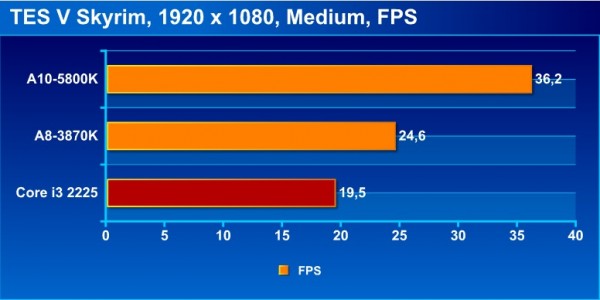

TES V Skyrim
Под Skyrim HD7660D отново има доволно предимство не само спрямо HD6550D, но и спрямо конкурента HD4000. В тази игра няма да имате никакви проблеми да играете на заявените настройки, но само ако използвате A10 + HD7660D.

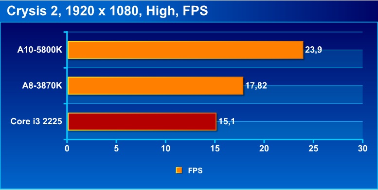

Crysis 2
Crysis 2 е още едно 3D заглавие, което е прекалено тежко за вградената графика на съвременните процесори. Минималната настройка е High, което не позволи на HD7660D да се представи по-добре. Това ще може да се случи с понижаване на разделителната способност, но така или иначе за пореден път HD7660D показва завидно по-добра производителност спрямо HD4000.

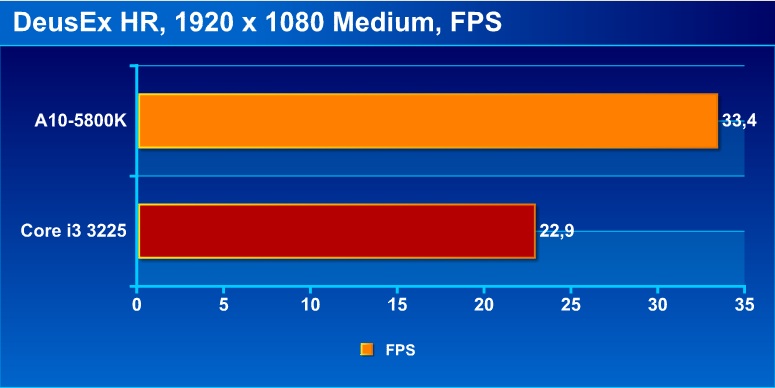

DeusEx HR
Под DeusEx HR нямаме резултат от 3870K, но дори сравнението с HD4000 е достатъчно за да видим възможностите на HD7660D в A10-5800K. Това е поредната игра, при която имаме над 30FPS за новото APU, а Intel-а изостава осезаемо.

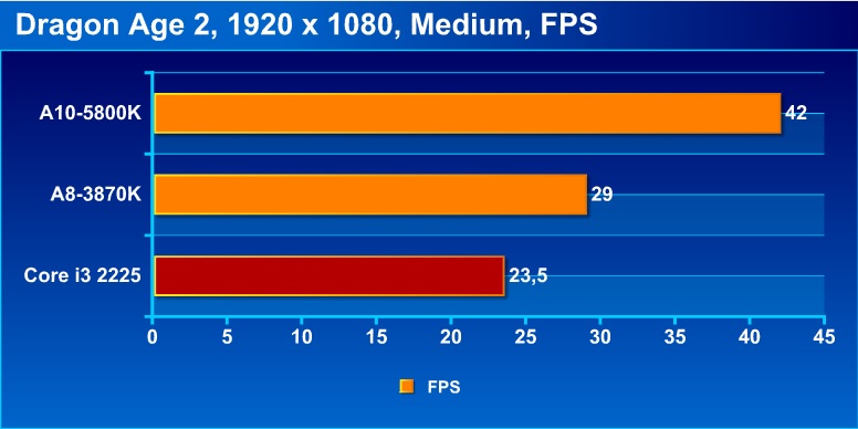

Dragon Age 2
Dragon Age 2 работи доста комфортно под управлението на HD7660D, като получените 42FPS предлагат много конфортна игра. И тук HD4000 предлага незадоволителна производителност, а сравнението с HD7660D е нелепо.
