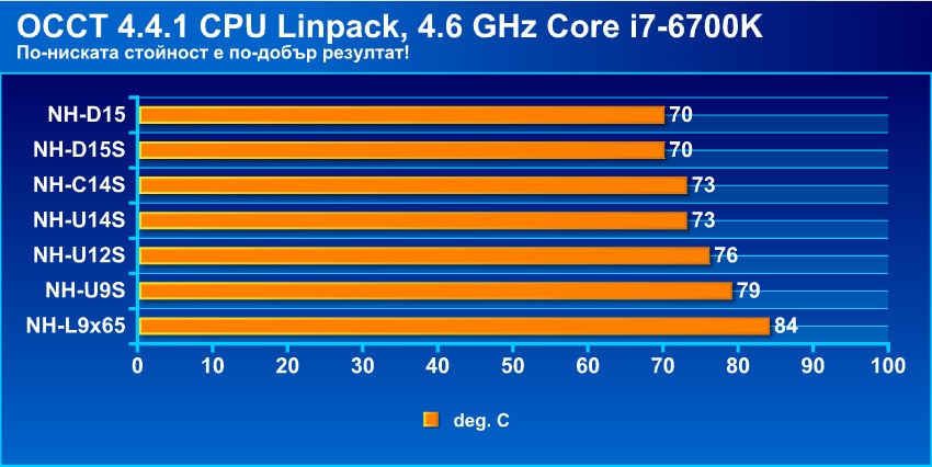

Да си дойдем на думата… на втора страница от материала описахме условията, при които тествахме охладителите на Noctua, участващи в това сравнение. Сега да видим как се представят седемте кулъра при нормално ниво на натоварване.
noctua_normal_temps1
Едва ли някой е очаквал, че моделите от NH-U12S нагоре ще имат каквито и да е било проблеми с охлаждането на нашият овърклокнат Core i7-6700K при неговите ежедневни задачи и натоварване (тук включваме и игри). В този тест и NH-U9S се справя на много добро ниво, а NH-L9x65 можем да приемем, че е способен да охлажда адекватно процесор от „подобна величина“, но само когато компютърното шаси е с достатъчно добра вентилация.. иначе може и да имате проблеми.
Тук доста добре се вижда, че охладители от ранга на NH-D15 и NH-D15S нямат нужда от много вентилатори, когато става дума за средно ниво на процесорно натоварване. Макар че на NH-D15S му липсва „външният вентилатор“, това не му пречи да даде абсолютно същото ниво на охлаждащи възможности, както и двуперковият NH-D15.
