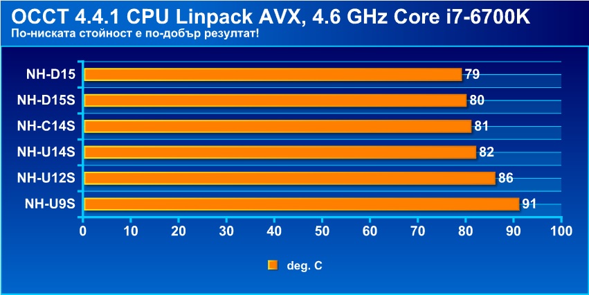

Когато добавите и AVX към компилацията от натоварване, нещата стават далеч по-сериозни. Тестовият Core i7-6700K при 4.6 GHz и 1.3V вече е не е чак толкова „на средно ниво“, а е в състояние да „разплаче“ доста модели прилични процесорни охладители.
noctua_avx_temps
Всичко вече е по местата си или по-точно казано – по температурите си. Процесорите Skylake се славят, че работят при доста високи температури, а в случая имаме няколко охладителя на Noctua, които съвсем спокойно се справят и с новата степен на натоварване. Имайте предвид, че нашата тестова система е добре вентилирана, което донякъде може би не позволява на двата D-охладителя да изпъкнат повече пред двете „14“-ки заради бързата вентилация на топъл въздух. От своя страна NH-U12S можем да приемем, че е на ръба на приемливото, но все пак е от правилната страна на температурната „бариера“. Що се отнася до NH-U9S, отбелязаните от него 91С не можем да приемем за температура, при която бихме препоръчали този охладител за подобни условия на натоварване. Ако оставим конкретната температура настрана, NH-U9S съумя да задържи процесора стабилен за повече от 30 минути при подобни стресови условия без да отбележим активиране на „тротлинг“.

  1. При 23С, поддържани с климатик. В кутията не мога да кажа точно каква е била температурата при различните охладители.
  2. Тестовете ми на:
    FX8350, Corsshair Formula V, NH-D15, 3 вкарващи вентилатора на по 2000rpm и 3 изкарващи на 1000rpm, достигнах почти същите градуси 68-70, като през повечето време бяха 69. В стаята е 30 градуса, няма климатици, процесора е клокнат на 4.6GHz, и теста беше 10 минути с prime95. Така защо всеки казва, колко били хладни интел процесорите, след като тоя 6700К има-няма 130 вата с целия клок, ако са и толкова, как ще държи тия градуси при тия тестове, каква е тая печка ? Моя FX под натоварване с прайм, програма която товари много повече, и грее повече процесора от нея, стаята ми е 30 градуса и процесора максимално вади към 330 вата под пълно натоварване. Само аз ли виждам, че скайлейк са супер печки, после някой да дойде да ми говори за интел качеството и за това как не греели, същите печки са високия клас, както и 4790к беше печка и 6700к е печка, това с хладните процесори е мираж на фенчетата…..
    За Noctua няма какво да се каже, най добрите въздушни охладители с най добрите вентилатори, като здравина, шум и качество, само цената им е солена, но си заслужава повече от някои други марки примерно процесори.
  3. Щеше да е много полезно и сравнение със стандартния охладител – все пак разликата в охлаждането и шумът са основание за покупката на допълнителен охладител.
  4. @Касапин – обяснението за разликите спрямо FX-а е много просто… сравни големината на кристала при двата чипа… и ще разбереш. Същото се вижда и, когато тестваме охладителите над процесор LGA2011… консумацията е видимо по-висока, но температурите са по-ниски, или сходни… отново – големината на кристала.
    Иначе като цяло за Noctua си много прав… затова и решихме да направим този материал, че да могат повече хора да видят за какво става дума… и защо си заслужават по-високата цена.
