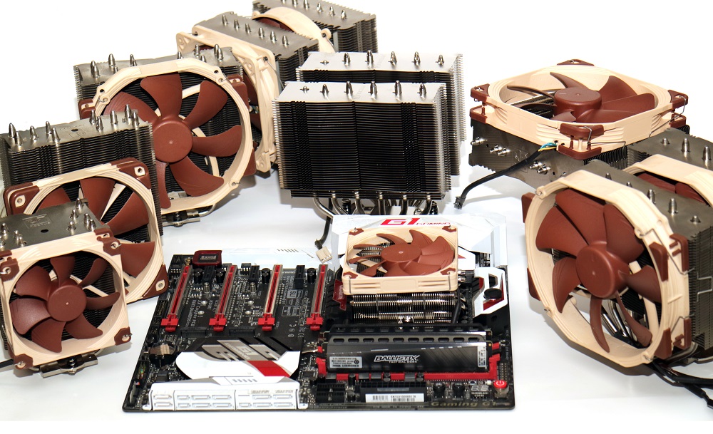

Проведохме тестовете в кутия Cooler Master HAF-XB, като единствената обособена “изкарваща” перка бе Noctua P12. Вкарващи въздух в кутията вентилатори бяха два броя – NOCTUA A15 PWM. И двете перки на NOCTUA работят при максимални обороти т.е. ~1200RPM. Вентилаторите на различните охладители на Noctua работеха при максималните си RPM от около съответно 1200RPM – 1500RPM (2000 RPM за Noctua NF-A9 при охладителя NH-U9S).
noctua_skylake_first_web
За натоварване на процесора се използваше OCCT 4.4.1 Linpack, в два различни варианта – с активиран AVX (създаденият товар от процесора е около 101-105W), както и с деактивиран AVX (създаденият товар от процесора е около 75W). За резултат се записваше максималната стойност, постигната и поддържана от кое и да е от процесорните ядра в продължение на 15 минути.
Тези две „нива на натоварване“ не са избрани случайно – при около 75W консумация, процесора Core i7-6700K демонстрира едно типично сериозно натоварване върху CPU-то, когато става дума за най-често срещаните приложения и игри. При това натоварване проверяваме как процесорният охладител се справя при едно стандартно ежедневно натоварване, макар и овърклокнат. Според нас при използване на охладител на Noctua е направо задължително върху процесора да се приложи поне минимална степен на овърклок.
Нивото с активен AVX от своя страна води до ситуация, в която чипа е ангажиран за по-специфични нужди и генерира по-големи количества топлина. В този режим не можем да твърдим, че всеки един от тестваните охладители на Noctua се справя адекватно, но и за това сме избрали различни степени на натоварване, за да проверим именно какво се случва, когато CPU-то „бълва“ над стандартните си нива на „жега“.

  • Процесорът Intel Core i7 6700K работеше при следните настройки: – 4.6 GHz при 1.300V
Едва ли има нужда да споменаваме, че термопастата, която използвахме при всички охладители е Noctua NT-H1.
