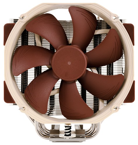

Един от най-интересните охладители на Noctua, които се ползват доста и в България несъмнено е модела NH-U14S. Този охладител спечели доста фенове още с появата си, главно заради високата степен на ефективност, която предлага дори само с един вентилатор, а да не споменаваме и много по-голямата степен на съвместимост, особено в сравнение с модели като NH-D14 и NH-D15. Това е и най-добрият модел на Noctua, що се отнася до серията „U-Series“, поради което и очакванията към него са най-големи.

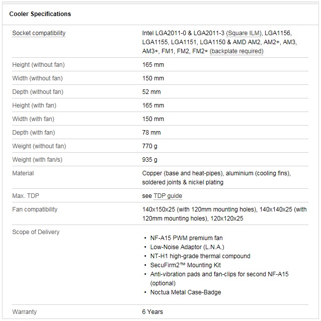

Като технически спецификации NH-U14S представлява следното:
noctua_nh_u14s_specs_1
  • Дизайн – U-образен едносекционен охладител, тип “кула”, с вертикално разположение на радиаторният блок.
  • Изграждащ материал – мед за основата и топлинните тръби, алуминий за радиаторните ребра, никелово покритие на всички елементи.
  • Топлинни тръби – 6 броя, размери ф6.
  • Размери – 165 мм х 150 мм х 52 мм минимални (без NF-А15); 165 мм х 150 мм х 78 мм с инсталиран вентилатор.
  • Съвместимост – Socket LGA1155/1156/1150/1151, LGA2011; AMD AM2/2+/3/3+/FM1/FM2.
  • Вентилатори – 1 брой 140 мм х 150 мм Noctua NF-А15 PWM 1500RPM, възможност за поставяне на втори NF-A15/140mm вентилатор.
  • Тегло – 770гр. радиаторният блок, 935гр. за целият охладител (с инсталиран вентилатор).

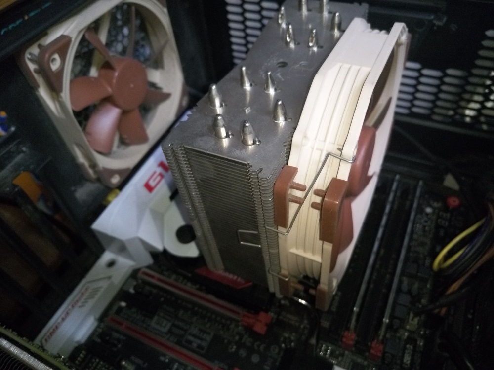

Ако търсите най-големият охладител на Noctua с единичен радиатор тип „кула“, това е най-доброто, което компанията предлага, поне към момента. При NH-U14S също се набляга на съвместимостта, но при този модел е отделено повече внимание на RAM паметта, от колкото на графичният ускорител. Големият 140х150мм вентилатор няма как да не оказва влияние при монтаж, когато първият слот PCIe х16 е много близо до процесорният сокет.
noctua_nh_u14s_installed
В нашата ситуация и дънната платка Gigabyte Z170X-Gaming G1 нямаше как да съберем един до друг U14S и графичният ускорител на Sapphire, поне не и при напълно стандартен монтаж. Налице е опцията да се сложи изолационен материал, който да ограничава закрепващите елементи на вентилатора от задната част на графичният ускорител, като така ще имате възможност да поставите видеокартата на първият слот PCIe x16, но ви съветваме да правите това само, ако сте наясно с нещата.
