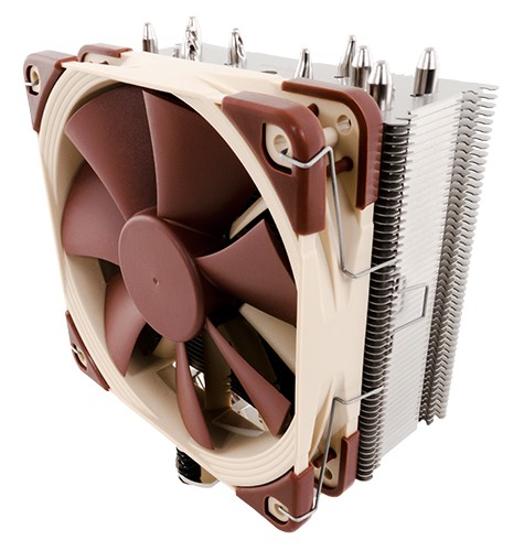

Моделът NH U12S е доста познат дори и на българският пазар, а това не се дължи само на самият U12S, но и на неговият първи предшественик – доста нашумелият в своето време процесорен охладител NH-U12, а след него U12F и U12P (познат повече с неговата обновена версия U12P SE2). Тогава, когато NH-D14 бе наистина най-доброто (с много лека конкуренция), един от по-малките варианти за процесорен охладител на Noctua бе именно варианта NH-U12P/SE2. Ако за U9S е отговорна задачата да наследи адекватно NH-U9, то при U12S „отговорността“ е още по-голяма.
noctua_nh_u12s_2
Едно от основните неща, които при U12S може да се нарече като видима промяна е добавянето на още една топлинна тръба – изброените по-горе предшественици на U12S споделяха дизайн „4-pipes“ т.е. четири топлинни тръби, а с появата на U12S това статукво е разчупено и новият модел разполага с 5 топлинни тръби, ф6. Ако правим сравнение с директният си предшественик, U12S предлага доста по „слим“ т.е. „втален“ дизайн, както и „само“ един вентилатор. Когато, обаче, става дума за NF-F12, „само един“ не е най-коректното определение. Този вентилатор на Noctua се е доказал многократно със своите много добри „въздушни характеристики“, като по този начин много добре допълва радиаторният блок на NH-U12S.

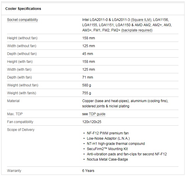

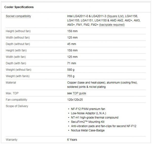

Ето ги и основните технически характеристики на Noctua NH-U12S:
noctua_nh_u12s_specs_1
  • Дизайн – U-образен едносекционен охладител, тип “кула”, с вертикално разположение на радиаторният блок.
  • Изграждащ материал – мед за основата и топлинните тръби, алуминий за радиаторните ребра, никелово покритие на всички елементи.
  • Топлинни тръби – 5 броя, размери ф6.
  • Размери – 158 мм х 125 мм х 45 мм минимални (без NF-F12); 158 мм х 125 мм х 71 мм с инсталиран вентилатор.
  • Съвместимост – Socket LGA1155/1156/1150/1151, LGA2011; AMD AM2/2+/3/3+/FM1/FM2.
  • Вентилатори – 1 брой 120 мм х 120 мм Noctua NF-F12 PWM 1500RPM, възможност за поставяне на втори 120мм вентилатор.
  • Тегло – 580гр. радиаторният блок, 755гр. за целият охладител (с инсталиран вентилатор).

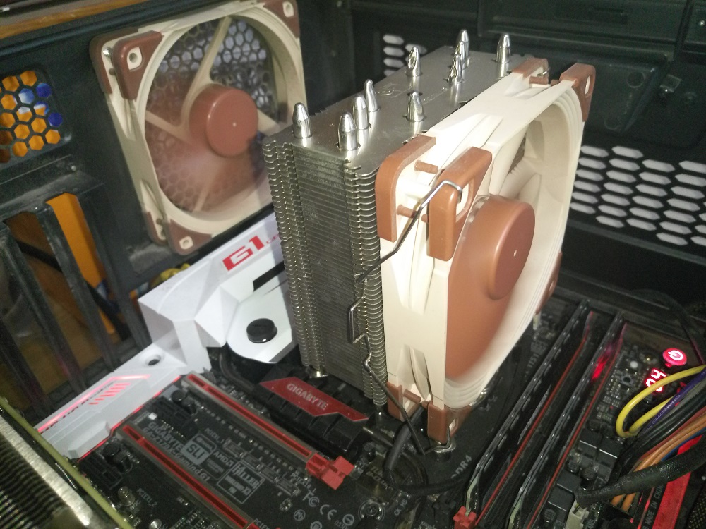

Напълно в традициите на „S“-базираните охладители на Noctua, U12S е с дизайн, който не влиза в конфликти със слотовете DIMM и съответно няма да срещнете проблеми дори и да притежавате по-специфични модули DIMM DDR3/DDR4.
