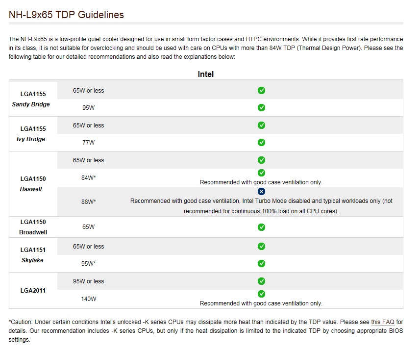

За накрая оставихме един охладител, който може би първоначално ще ви се стори, че сме се заблудили в идеята да го поставим на овърклокнат процесор Skylake 6700K. Всъщност ако погледнете техническите характеристики на NH-L9x65 ще видите, че от Noctua са добавили към поддържаните платформи дори LGA2011-3. Що се отнася до чиповете Haswell-E (a от скоро и Broadwell-E) за платформата LGA2011-3 е ясно, че големият кристал може да се овладее по-адекватно от по-компактен охладител, какъвто е L9x65, но какво остава, когато на дневен ред е Skylake-K процесор? Да погледнем и насоките на Noctua по този въпрос:
nh_l9x65_tdp
Както добре се вижда, добре вентилираната кутия е задължително условие, че да можете да си позволите сериозно количество топлина, отделено от процесор като Core i7-6700K. Заради големите си кристали, процесори като Sandy Bridge и Haswell-E се поддържат съвсем спокойно, докато при Haswell и Skylake е нужно да се ограничавате до евентуалните ватове, които от Noctua съветват. Ние смятаме да проверим именно това по време на нашите тестове с овърклокнатият чип Core i7-6700K. Сега, обаче, да обърнем малко повече внимание на самият компактен охладител NH-L9x65.

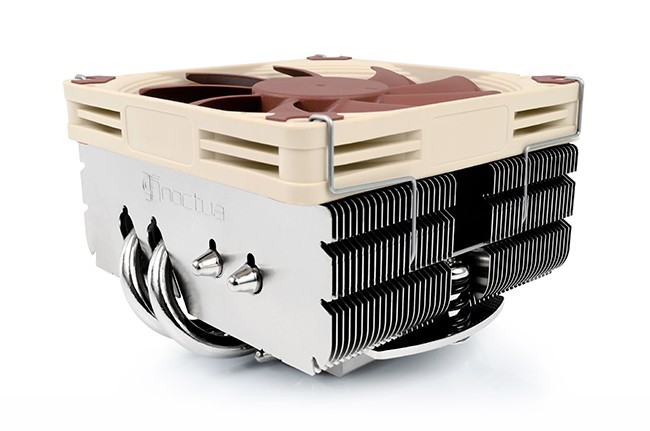

noctua_nh_l9x65_6
Едва ли има нужда да коментираме, че този охладител е предназначен за вграждане в много компактни машини от ранга на mini-ITX, например, както и всякакви HTPC-ориентирани сглобки. С височина от само 65мм (и от тук моделното име L9x65) този охладител на Noctua е съвместим с много голям набор от компактни mini-ITX кутиии, както и с всички представители на по-големите ATX-съвместими шасита.

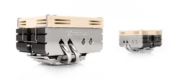

noctua_nh_l9x65_1

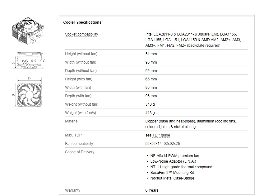

Да погледнем сега и основните спецификации на охладителя NH-L9x65:
noctua_nh_l9x65_specs_1
noctua_nh_l9x65_specs_2

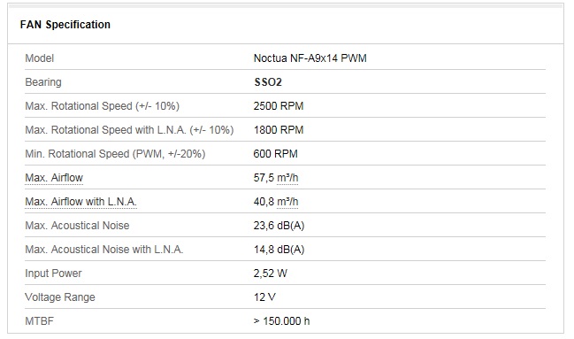

За височината от само 65мм спомага и доста тънкият 92мм вентилатор A9x14, който предлага доста сносни характеристики, въпреки височина от само 14мм. Предвид ограниченият размер на радиаторният блок, вентилатора в този случай е доста важен за крайният резултат – температурата на процесора при натоварване.
