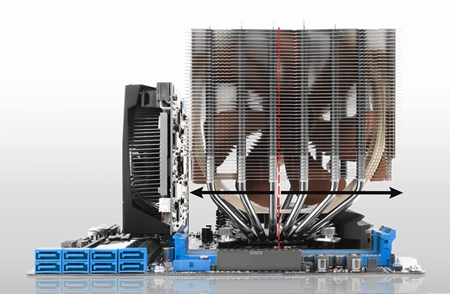

Основната видима разлика между NH-D15 и NH-D15S е липсата на външният вентилатор, но това разбира се не е всичко. Вероятно доста от вас, които са монтирали подобни големи охладители върху дънна платка, при която първият PCIe слот не е х1, ами директно е първият слот х16 са наясно с вероятните проблеми около съвместимостта между охладителя и поставения в първия слот графичен ускорител.
noctua_nh_d15s_9_2_1
Леката асиметричност в дизайна е другата интересна промяна спрямо NH-D15, което помага на охладителя да е достатъчно отдалечен от поставената в първият PCIe слот видеоплатка. По този начин макар да е с същите внушителни размери, както е NH-D15, при D15S няма да ви се налага да импровизирате (или да поставите видеоплатката на по-долен слот, ако е налице такъв).

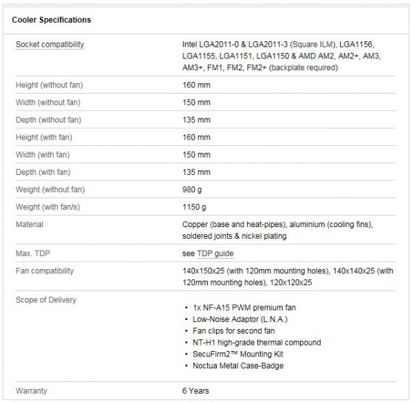

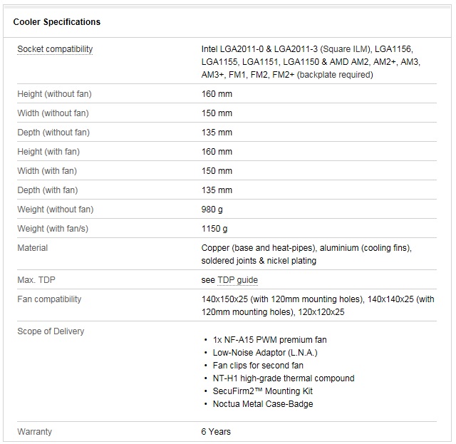

Като технически спецификации NH-D15S наистина много сериозно наподобява NH-D15:
noctua_nh_d15s_specs_1
  • Дизайн – U-образен двусекционен охладител, тип “кула”, с вертикално разположение на радиаторният блок.
  • Изграждащ материал – мед за основата и топлинните тръби, алуминий за радиаторните ребра, никелово покритие на всички елементи.
  • Топлинни тръби – 6 броя, размери ф6.
  • Размери – 160 мм х 150 мм х 135 мм с инсталиран вентилатор.
  • Съвместимост – Socket LGA1155/1156/1150, LGA2011; AMD AM2/2+/3/3+/FM1/FM2.
  • Вентилатори – 1 брой 140 мм х 150 мм Noctua NF-А15 PWM 1500RPM, възможност за поставяне надопълнителни 120мм/140мм вентилатори.
  • Тегло – 980гр. радиаторният блок, 1150гр. за целият охладител (с инсталиран вентилатор).

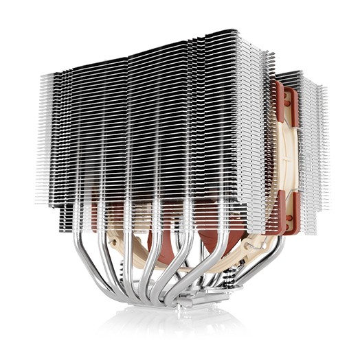

Медно ядро и топлинни тръби, покрити с никел, както и два броя радиаторни блокове, свързани помежду си чрез основата и топлинните тръби. Общо взето изненада тук няма, както и не е изненада, че в долната си част двете радиаторни кули са „подрязани“ така, че да направят NH-D15S още по-съвместим що се отнася до RAM модулите по дънната платка. Според TDP спецификацията на Noctua, NH-D15S е един от най-добрите охладители на Noctua за коя и да е платформа и за постигане на максимален овърклок при използване на въздушно охлаждане… но и това предполагам не изненадва никого.

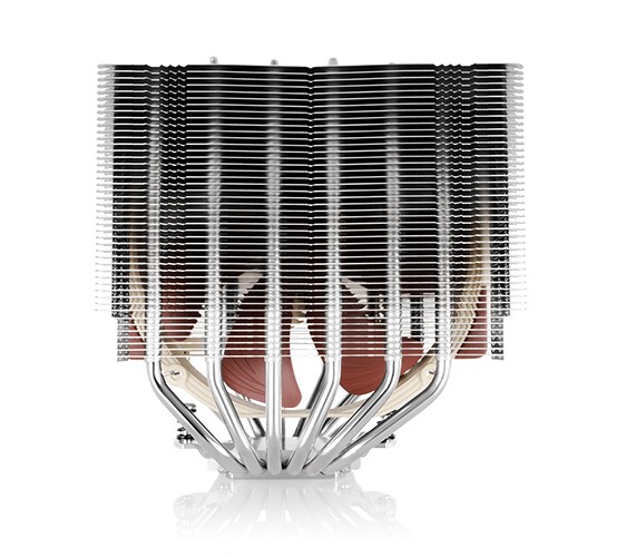

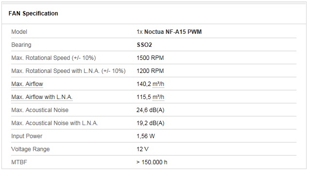

При NH-D15S налице е само един вентилатор NF-A15, който подсигурява доста прилично количество въздушен поток, преминаващ през двете радиаторни кули.
noctua_nh_d15s_specs_2

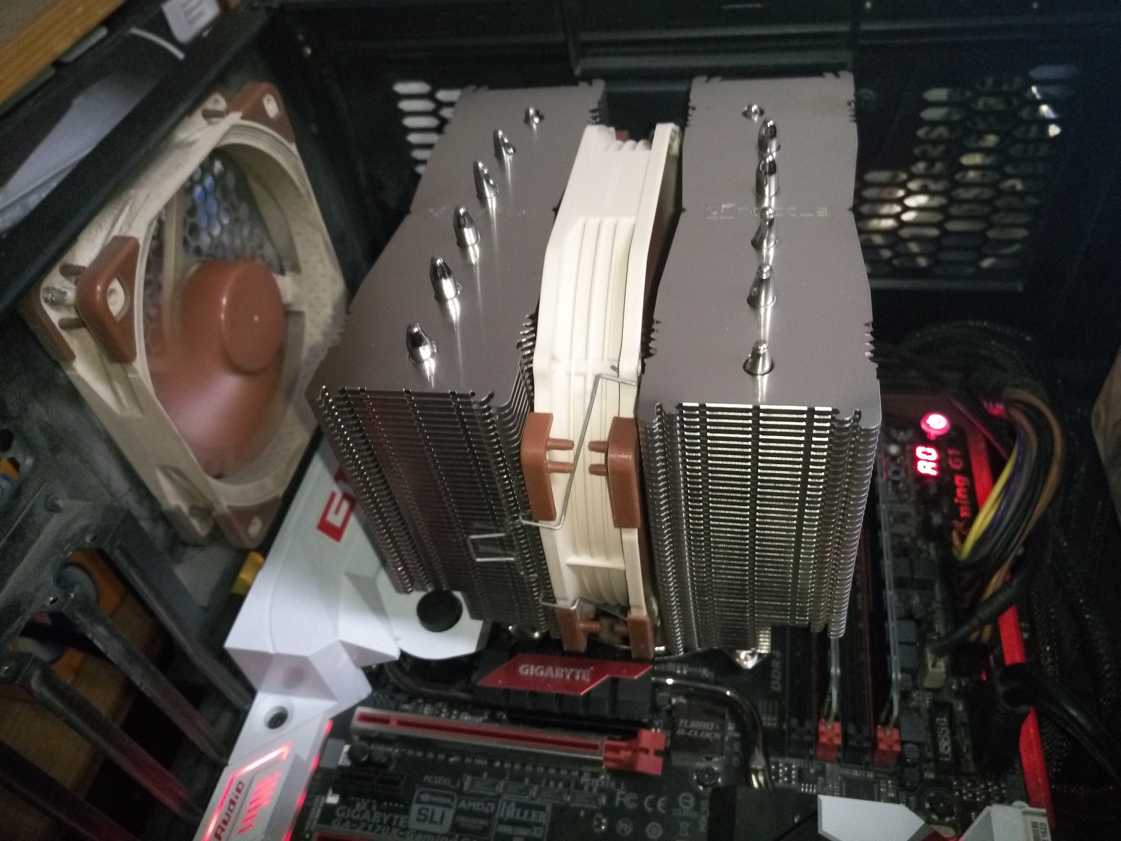

noctua_nh_d15s_installed
Снимката не го показва директно, но първият PCIe x16 слот бе повече от достъпен за графичен ускорител дори със задна планка. Както добре се вижда, тестовата памет Crucial е с нормални размери и няма как да се възползва от подрязването в долната част на радиаторният блок, но предвид многото свободно място се вижда добре, че дори по-високи модули памет ще могат спокойно да се съберат под радиатора.
