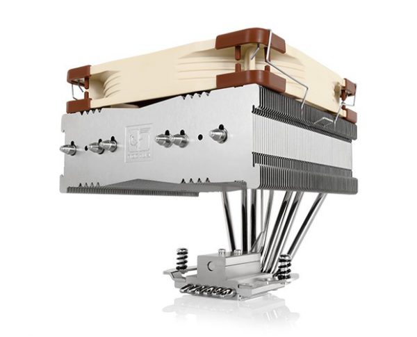

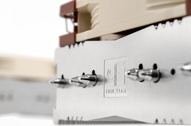

C14S наистина много наподобява C14, но при по-сериозно вглеждане се забелязва по-високото качество на изработка, което притежават моделите охладители от последните 2 години (или малко повече). Освен това, като една от директно видимите разлики с C14 е наличието на допълнителна топлинна тръба, минаваща централно през радиаторният блок и позиционирана над останалите топлинни тръби, контактуващи с основата на охладителя. На пръв поглед C14S изглежда като „наведена“ версия на U14S, и реално не бихте сгрешили прекалено много, ако си направите подобен извод, с (отново) видимата разлика заради седмата топлинна тръба при C14S.

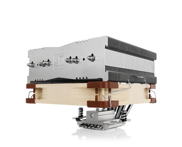

Този дизайн на охладителя е по-интересен по няколко причини – от една страна имате възможност да поставите вентилатора както над, така и под радиаторният блок, чрез което да получите различен вид на фокус при употребата на охладителя – при „долно“ монтиране ще имате доста ефективно обдухване на компонентите около сокета, което едва ли има нужда да коментираме защо е важно. При „горен“ монтаж пък ще имате опцията вентилатора буквално да „загребва“ въздух извън кутията, ако на страничният капак са налице вентилационни отвори. Така или иначе, при NH-C14S възможностите са няколко, включително и варианта да поставите допълнителен вентилатор и така да екипирате C14S с общо две перки – „горна“ и „долна“.

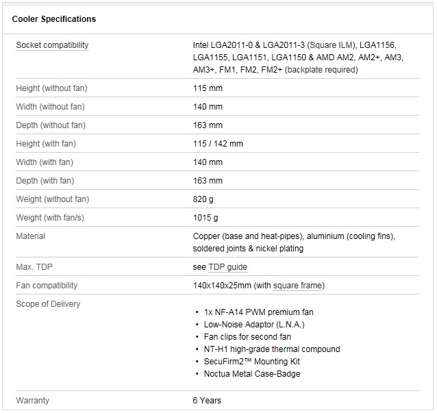

Първо обаче да погледнем основните технически характеристики на новият C14S:
noctua_nh_c14s_specs_1
  • Дизайн – U-образен едносекционен охладител, тип “наклонена кула”, с хоризонтално разположение на радиаторният блок.
  • Изграждащ материал – мед за основата и топлинните тръби, алуминий за радиаторните ребра, никелово покритие на всички елементи.
  • Топлинни тръби – 7 броя, размери ф6.
  • Размери – 115 мм х 140 мм х 163 мм минимални (без NF-А14); 142 мм х 140 мм х 163 мм с инсталиран вентилатор „отгоре“; 115 мм х 140 мм х 163 мм с инсталиран вентилатор „отдолу“;
  • Съвместимост – Socket LGA1155/1156/1150/1151, LGA2011; AMD AM2/2+/3/3+/FM1/FM2.
  • Вентилатори – 1 брой 140 мм х 140 мм Noctua NF-А14 PWM 1500RPM, възможност за поставяне на втори 140мм вентилатор.
  • Тегло – 820гр. радиаторният блок, 1015гр. за целият охладител (с инсталиран вентилатор).
Както добре се вижда по размерите на охладителя, ако поставите NF-A14 „отдолу“ ще имате висок клас охладител с височина от само 115мм, което е доста ниско по всички съвременни стандарти. Наред с това ще имате сериозно обдухване на всички елементи около процесорният сокет. Подобна височина ще е доста полезна за някои кутии с по-компактни размери, при които горната част на радиатора буквално може да опира на капака на компютърното шаси, но ако там е налице вентилационен отвор, ефективността на охладителя ще е доста сериозна.
noctua_nh_c14s_9
Това е и едно от нещата, което ни впечатли най-много при NH-C14S – големият радиаторен блок не изисква охладителя да е висок около 160мм, което го прави с възможност за поставяне дори в машини от тип HTPC. От друга страна феновете с повечко място в кутията може да се замислят за добавянето на втори вентилатор NF-A14, което да максимизира ефективността на C14S. Ако пък имате много високи модули памет, C14S отново е на ниво, като позволява да поставите „под него“ памети с височина до 70мм, без да се натъкнете на проблем. Асиметричният му дизайн от своя страна спомага за висока съвместимост с графични ускорители, поставени в PCIe слот много близо до процесорният сокет.

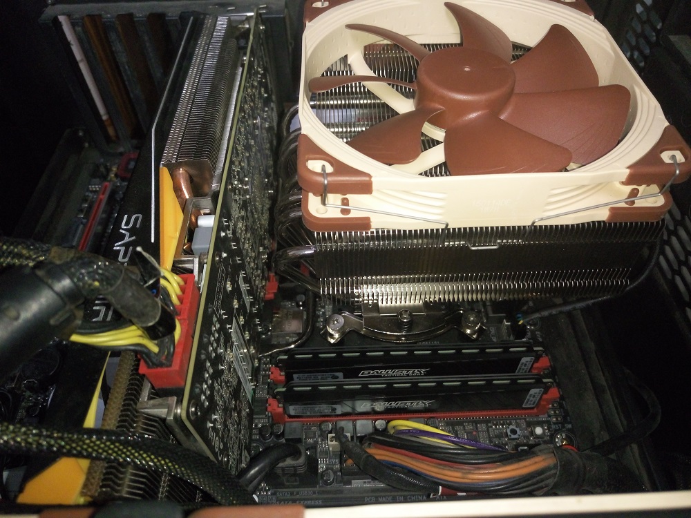

По-горе споменахме, че в нашият случай инсталирахме охладителя не по начина, показан по-горе на снимката, ами малко по-различно:
noctua_nh_c14s_installed
Дори и с медните ребра насочен към графичният ускорител, място има достатъчно. Според Noctua охладителя дава същата съвместимост, и ако ребрата са насочени към I/O конекторите на дънната платка, в задния край на кутията.
