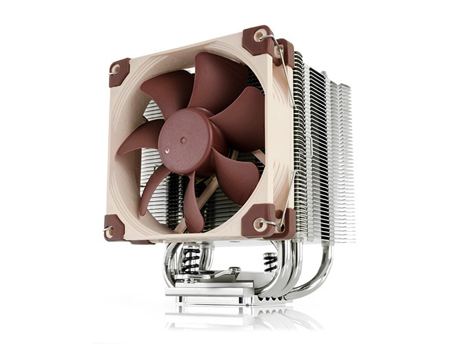

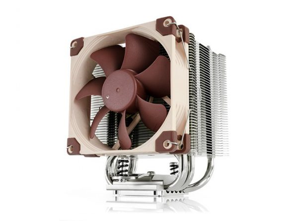

И така, започваме с един не до там огромен по размери, но голям по охлаждащи способности представител на продуктовата линия на Noctua – NH-U9S.
U9S е директен наследник на NH-U9, а 10 години по-късно промените в сравнение с U9 са повече от видими – U9S притежава повече топлинни тръби и по-голяма радиаторна разсейваща способност, което в комбинация с размерите на охладителя води до максимално възможната степен на съвместимост с дънни платки и модули памет DDR2/3/4. Моделът U9S спокойно може да се погледне и като една умалена версия на NH-U12S, но не си мислете, че по-малките размери са довели до драстична загуба на охладителни способности. Както много от другите процесорни охладители на Noctua, и при NH-U9S можем да говорим за „повече, от колкото изглежда“.
noctua_nh_u9s_1
При NH-U9S е налице класическата комбинация от медна основа (с никелово покритие), топлинни тръби (ф6, общо 5 на брой) и сравнително приличен радиаторен блок с 43 алуминиеви ламели. Всъщност предвид общите размери на охладителя, радиаторният блок може да се нарече по-скоро сносен, от колкото „само адекватен“. Освен това, и тук е налице опцията да се постави втори вентилатор с цел подобряване на въздушният поток през радиатора.

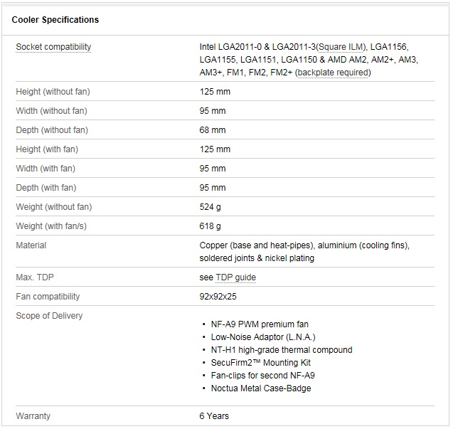

Като технически спецификации NH-U9S представлява следното:
noctua_nh_u9s_specs_1
  • Дизайн – U-образен едносекционен охладител, тип “кула”, с вертикално разположение на радиаторният блок.
  • Изграждащ материал – мед за основата и топлинните тръби, алуминий за радиаторните ребра, никелово покритие на всички елементи.
  • Топлинни тръби – 5 броя, размери ф6.
  • Размери – 125 мм х 95 мм х 68 мм минимални (без NF-А9); 125 мм х 95 мм х 95 мм с инсталиран вентилатор.
  • Съвместимост – Socket LGA1155/1156/1150/1151, LGA2011; AMD AM2/2+/3/3+/FM1/FM2.
  • Вентилатори – 1 брой 92 мм х 92 мм Noctua NF-А9 PWM 2000RPM, възможност за поставяне на втори 120мм вентилатор.
  • Тегло – 524гр. радиаторният блок, 618гр. за целият охладител (с инсталиран вентилатор).

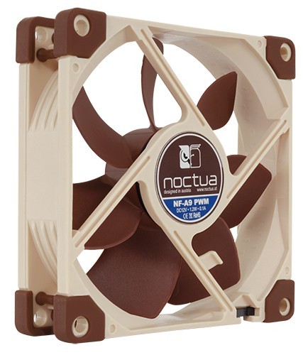

Използваният при този охладител вентилатор е добре познат модел на Noctua – NF-A9:
noctua_nf_a9_pwm_2
Този вентилатор пасва чудесно на идеята на NH-U9S и със своите 47 CFM и около 2000 RPM създава много добро ниво на въздушен поток, което се вижда и по резултатите, постигнати от охладителя NH-U9S.

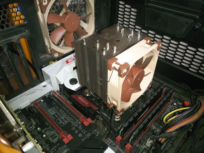

На предишната страница вече ви показахме как изглежда NH-U9S, когато е монтиран в тестовата конфигурация, но ето го отново:
noctua_test_system_main
Определено изглежда много дребен, на фона на цялото това свободно пространство в интериора на HAF-XB, но както вече споменах това не трябва да ви подлъгва за бързи заключения относно охлаждащите възможности на NH-U9S. Както добре се вижда, нито първият PCIe слот, нито паметите Crucial DDR4 имаха каквито и да е проблеми със съвместимостта. От тук насетне остава да видим как се представя NH-U9S по време на процесорно натоварване, но първо ще насочим поглед към по-големият „батко“ на този компактен охладител на Noctua – NH-U12S.
