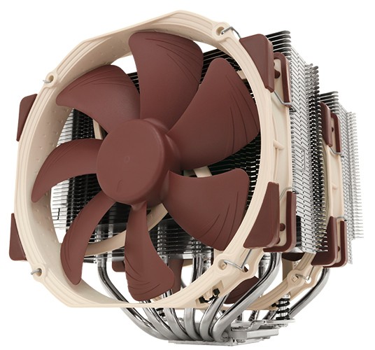

Дългите години на хегемония на NH-D14 при високият клас процесорни охладители на Noctua трябваше да достигне своят край, но не толкова заради някой нов конкурент, колкото заради появата на наследник. Този охладител определено бе от най-добрите в сегмента си, и то за доста дълго време, като според нас подмяната му не бе продиктувана толкова от реалната нужда от такава, колкото от нуждата от осъвременяване на най-големият представител на Noctua. И ето, че се появи NH-D15 – това е флагманският охладител на Noctua, това е най-доброто предложение на компанията, когато става дума за процесорни охладители от висок клас. Ясно и точно.
noctua_nh_d15_1

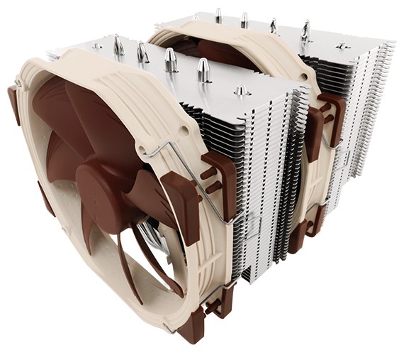

Изборът на моделно име не би трябвало да впечатлява когото и да било, от Noctua директно са решили само да променят цифрата, която подсказва за използваните вентилатори. Да, става дума за два броя NF-A15, които са 140х150мм и поради широчината си обуславят не само собственото си моделно име, но и това на охладителя. Дизайнът му е директно подчинен на визията и идеята зад NH-D14, като разбира се са налице и „съвременни нотки“, приложени от Noctua главно с цел повишаване на ефективността на продукта, но и с идеята да предложи на своите клиенти един по-лицеприятен продукт, по-директно отговарящ на съвременните виждания на клиентите и феновете.
noctua_nh_d15_4
Ако сравняваме с NH-D14, вече споменахме, че основната идея е запазена – двусекционен охладител от тип „кула“, съчетан с два вентилатора. При NH-D14 от Noctua използваха два различни вентилатора, което при NH-D15 е коригирано и са налице два броя NF-A15. Корекциите, обаче, не спират дотук – използването на NF-A15 не е случайно, защото радиаторните блокове са вече с 10мм по-широки – 150мм, а и самите топлинни тръби са разположени малко по-раздалечено една от друга. Това спомага за по-ефективното разпределение на усвоената от тръбите топлина към вътрешността на радиаторните секции.

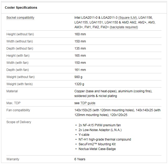

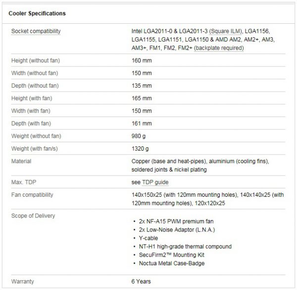

Да погледнем и основните спецификации на NH-D15:
noctua_nh_d15_specs_1
  • Дизайн – U-образен двусекционен охладител, тип “кула”, с вертикално разположение на радиаторните блокове.
  • Изграждащ материал – мед за основата и топлинните тръби, алуминий за радиаторните ребра, никелово покритие на всички елементи.
  • Топлинни тръби – 6 броя, размери ф6.
  • Размери – 160 мм х 150мм х 135 мм минимални (без NF-А15); 165 мм х 150 мм х 161 мм с инсталиран вентилатор NF-A15 „отпред“;
  • Съвместимост – Socket LGA1155/1156/1150/1151, LGA2011; AMD AM2/2+/3/3+/FM1/FM2.
  • Вентилатори – 2 броя 140 мм х 150 мм Noctua NF-А15 PWM 1500RPM, възможност за поставяне на трети NF-A15/140мм вентилатор.
  • Тегло – 980гр. радиаторният блок, 1320гр. за целият охладител (с инсталирани вентилатори).
Както размерите, така и теглото на NH-D15 подсказват за едно – тук от Noctua не са търсели голямото ниво на съвместимост и дали ще можете да съберете този охладител в по-компактни кутии и дали лесно ще можете да го инсталирате при наличието на графичен ускорител в първият слот PCIe х16, когато последният е много близо до процесорният сокет. Идеята тук е една, основна – максимални охлаждащи възможности, за най-горещите и овърклокнати процесори. Все пак, предвид дизайна на радиаторните „кули“ в долната им част е налице повишена съвместимост с по-високи модули RAM, особено когато външният вентилатор е премахнат (или можете да го поставите малко по-високо). Но това общо взето е всичко, и не е дори на фокус при NH-D15.

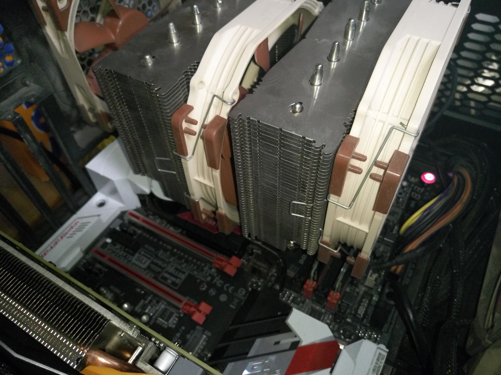

noctua_nh_d15_installed
При нашият монтаж в тестовата машина имахме възможност успешно да поберем D15 на мястото му, като наред с това първият слот PCIe x16 да може да бъде зает от графичният ускорител Radeon R9 290X. Не всеки потребител, обаче, би направил различните „модификации“ в инсталационният процес, поради което решихме да постъпим така, както се очаква – да преместим видеокартата настрани. На снимката се вижда, че предният NF-A15 е разположен малко по-високо от стандартното, заради намиращите се под него модули RAM памет. Според Noctua този проблем може да бъде избегнат, ако свалите вентилатора и използвате NH-D15 само във вариант с единична перка, но тогава по-добре си купете NH-D15S. Налице са не малко компютърни шасита, които безпроблемно осигуряват достатъчно място, че вентилатора NF-A15 да бъде поставен на мястото си (макар и малко по-високо), без това да пречи на страничният капак (или горния, в нашият случай) да бъде затворен коректно.
