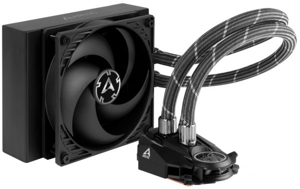

Arctic Liquid Freezer II 120 и 280

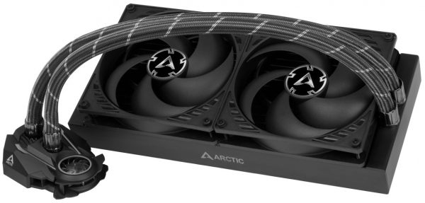

Двата модела са от новата фамилия необслужваеми водни охлаждания на Arctic, като основната разлика между тях е в размера на радиатора, както подсказват и имената им. Отличителна черта на тези модели е, че за разлика от повечето други водни охладители на пазара, използват 38 мм. дебел радиатор, а не ~26 мм. такъв. От една страна това им дава сериозно предимство пред другите модели откъм разсейваща площ, от друга страна може да направи инсталирането им в кутията проблематично, тъй като повечето кутии са разчетени именно за по-тънките радиатори.
Заедно с това повишената дебелина прави по-важно и качеството на вентилаторите. Моделите са екипирани с вентилатори от серията P на Arctic с повишено статично налягане, като Liquid Freezer II 120 идва с един 120 мм. такъв със заявена скорост от 1800/мин (55,6 CFM, 2,2 mm/H2O), докато Liquid Freezer II 280 идва с 2х140 мм. със заявена скорост от 1700/мин (72,8 CFM, 2,4 mm/H2O). И тук трябва да направя едно отклонение – докато вентилаторът на малкият представител на фамилията се въртеше дори с малко над заявените обороти, тези на по-големият модел достигаха до едва 1530/мин. По принцип по спецификация дадената скорост може да варира в рамките на +/-10%, като очевидно този път съм уцелил долния край на диапазона, което потенциално води до известна загуба на производителност. Но и до по-ниско ниво на шума.
Сред особеностите на Liquid Freezer II се открояват още 2. Първата е фактът че помпата, заедно с вентилаторите се включват към един общ, разклонен кабел, който  минава под оплетката на тръбите. От една страна това позволява управлението на всичко през PWM CPU конектора, както и драстично намалява „веещите“ се кабели, които трябва да прикриете в кутията. От друга страна създава потенциална точка за дефектиране, тъй като вентилаторите използват много къси кабели за свързване с разклонителният кабел, така че ако той прекъсне, ще трябва търсите удължителни кабели. Или още повече ако това засегне и помпата, трябва да сменяте охладителя.

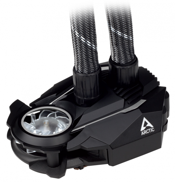

Втората особеност е наличието на малък вентилатор в блока на процесора, който теоретично трябва да помага за охлаждането на VRM на дънната платка. Честно казано не съм сигурен колко точно и дали помага, но пък е добре, че от компанията са помислили за това. Оборотите му достигат до 3500 и има потенциал, ако в бъдеще се започне да се разваля, да издава доста неприятни звуци. Но за щастие може да го изключите от общия кабел.

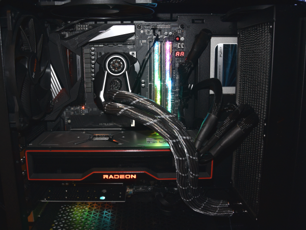

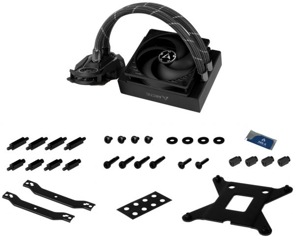

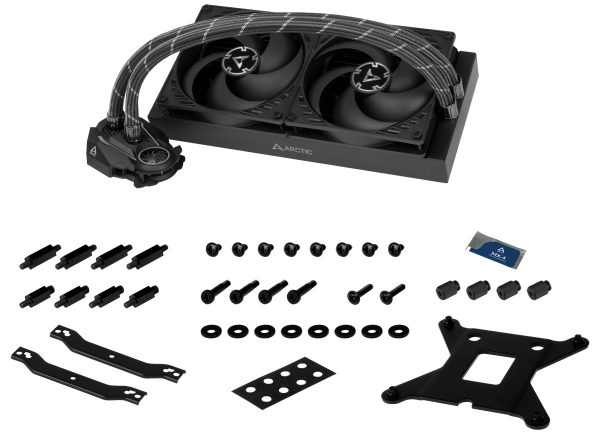

Комплектът на охладителите беше идентичен, като идва с набори за AM4 цокъла на AMD, както и с LGA 1200/115X/2011-3/2066 на Intel, като последните два са с някои уговорки. Инсталацията за AM4 е относително проста… ако имате 3 ръце, поне с тази, първа, ревизия на закрепянето, като в последствие има и нова, теоретично по-лесна за инсталация версия. Така или иначе в тази версия се използва оригиналната задна планка на AM4 цокъла, като за помпения блок се закрепят 2 метални U-образни скоби, през които преминават 4 винта, захващащи се директно за задната планка, без други крепежи. Което прави нещата сложни, ако дънната платка вече е в кутията, тъй като трябва някак си да се придържа задната планка, като заедно с това самият помпен блок има тенденцията да се мести спрямо избраната позиция, поради силата приложена от огънатите тръби на охладителя, докато не монтирате поне 3 от винтовете. Така че ще трябва да помислите как да подпрете задната планка при монтажа.

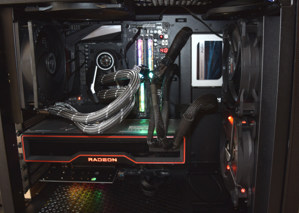

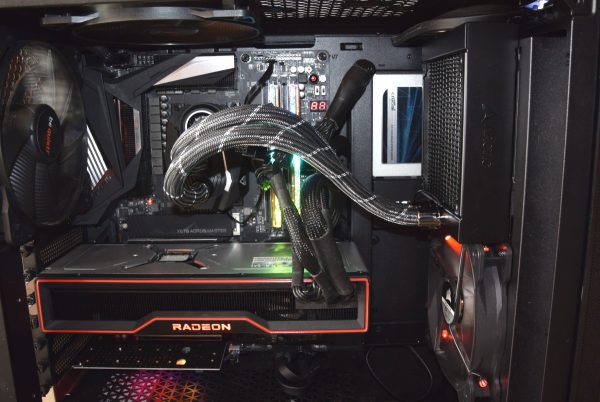

Както вече казах, по-дебелият радиатор се оказва проблематичен за монтирането в някои кутии, като например в използваната Be Quiet! Pure Base 500, въпреки че теоретично е предвидено място за монтаж на 280 мм. форм фактор радиатор на тавана, Arctic Liquid Freezer II 280 опираше в паметите, което направи монтажа там невъзможен. Така че единствената възможна позиция се оказа отред на кутията. Поради по-малкия си размер Liquid Freezer II 120 имаше повече възможности в това отношение, като го тествах както монтиран отпред, засмукващ студен въздух отвън, така и монтиран на задната стена, едно доста популярна позиция за 120 мм. модели, но захранвана със затопленият въздух от кутията.
В комплекта и за двата имаше винтове само за стандартно доставяните вентилатори, но имаше и втори комплект по-къси винтчета, за закрепяне на радиатора за кутията. С подходящи вентилатори и с тънка отвертка, теоретично може да монтирате още един комплект, ако използвате по-дългите винтове за монтаж към кутията. В случая на Liquid Freezer II 280 обаче, това прави дебелината на целият този комплект почти 9 см., което отнема сериозен обем в кутията и е потенциална пречка пред инсталацията на видеокарти с по-големи размери. При Liquid Freezer II 120 пък монтирането на задната стена прави невъзможно да сложите втори вентилатор, ако има монтиран вентилатор отгоре на кутията близко до тази позиция, тъй като радиаторът опира в него.
И накрая – в комплекта и на двата идва пакетче с паста Arctic MX-4, която може да използвате за повече от един монтаж, ако измислите как да го съхраните, без да изсъхне пастата.

  5. Завъртете радиаторите и ги монтирайте като хората….нивото на помпата трябва да е под това на радиатора.
    • @Phono – Ами не, няма такова изискване, това което е важно е помпата да е под НАЙ-ВИСОКАТА ТОЧКА НА РАДИАТОРА, а не генерално под радиатора. Целта е да отиде въздуха във високата част и да не се задържа в помпата, което може да я повреди в дългосрочен план, и да дразни с бълбукане в краткосрочен. И както знаем от физиката в училище, въздухът се изкачва в най-високата точка на затворената система, т.е. е достатъчно само единия край на радиатора да е над нивото на помпата, за да може да обере въздушните балончета там.
      Тъй че всички радиатори са монтирани както си трябва.
