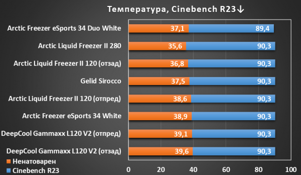

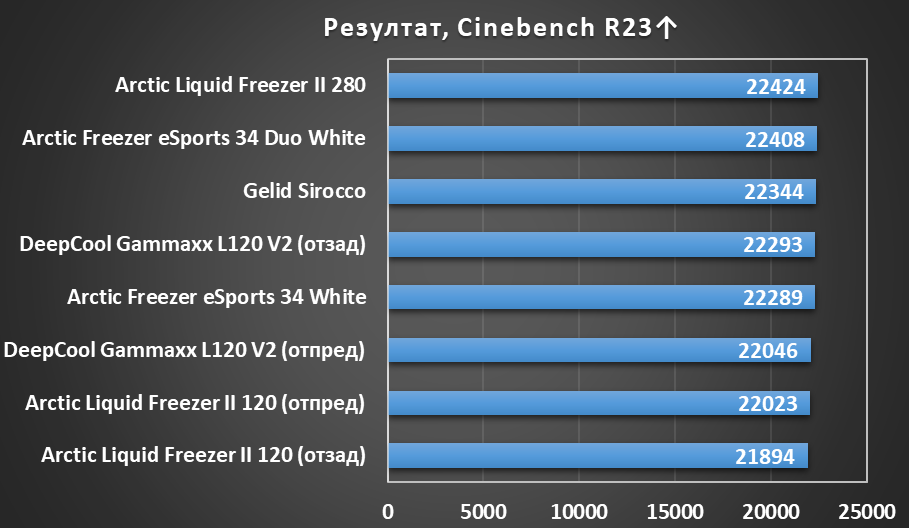

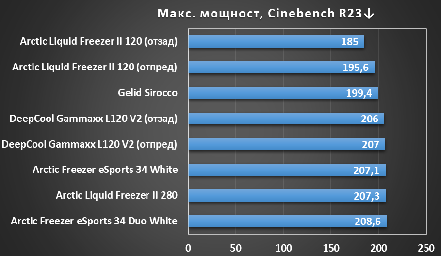

И накрая – ултимативният тест за охладителите и консумация достигаща до над 200 Вт. И… никаква разлика, (почти) всички удрят 90,3 градуса?! Единственото изключение е Arctic Freezer eSports Duo, който удря… 89,4. Всъщност в единият тест и той успя да изкачи върха от 90,3, за това проведох още 1-2 допълнителни цикъла, и средният резултат е показаният. Практически всички охладители удрят в температурният лимит от 90 градуса на Ryzen 9 5900X и после продължават да свалят честотите си. И въпреки че Freezer 34 eSports Duo остава на около 1 градус отдолу, все пак Liquid Freezer II дава минимално по-добър резултат в Cinebench. Трети завършва Gelid Sirocco, пред DeepCool Gammaxx L120 V2 в задно разположение на кутията и т.н.

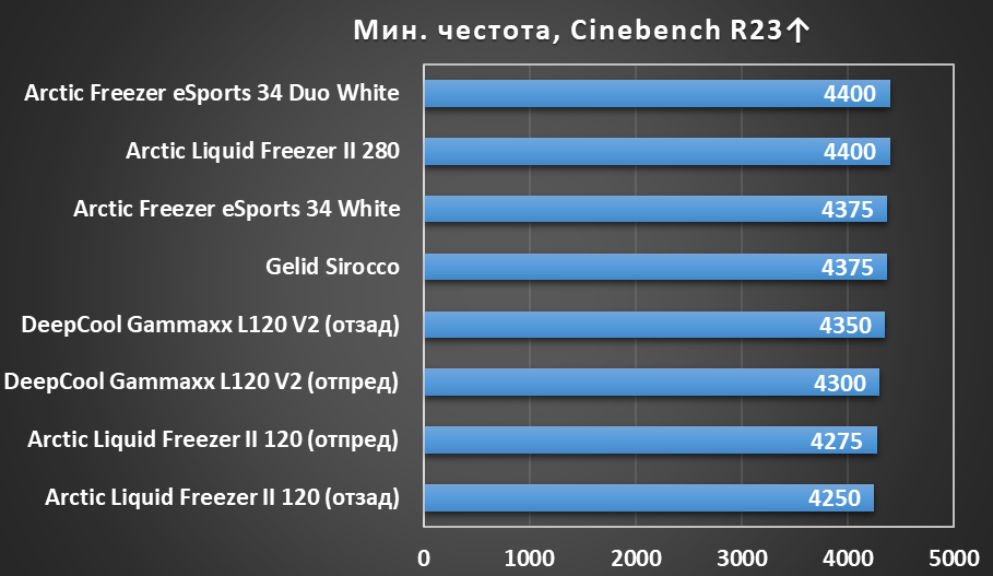

Разликите в производителността леко се разширяват спрямо работата на Ryzen 9 5900X в стандартен режим, но 2,4% не е кой знае какво. Разликата в минималните тактови честоти се увеличава до 150 МХц между първия и последния, което отговаря на около 3,5 %.

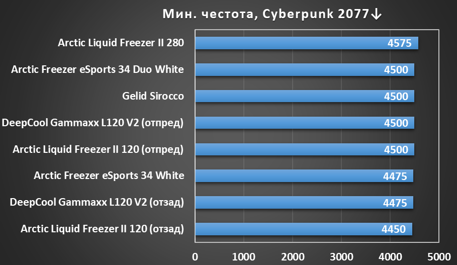

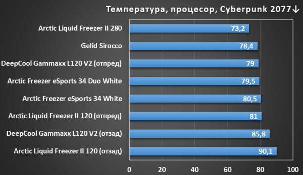

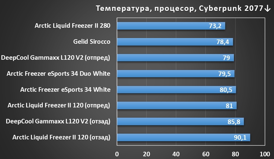

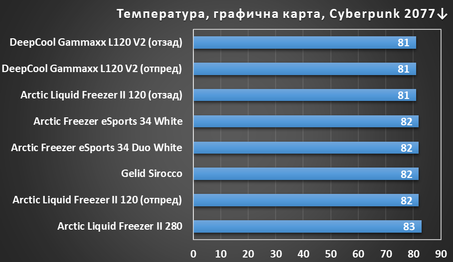

Работата при гейминг във Cyberpunk 2077 и този път дава по-голяма разлика между охладителите, като достига до почти 20 градуса между предно разположеният Arctic Liquid Freezer II 280 и задно разположеният Arctic Liquid Freezer II 120. На второ място остава Gelid Sirocco, следван от предно разположеният DeepCool Gammaxx L120 V2 и Arctic Freezer 34 eSports. Температурата на графичният адаптер остава в познатите рамки, но този път разпределението на честотите е по-голямо от в сравнение с предишният случай.
