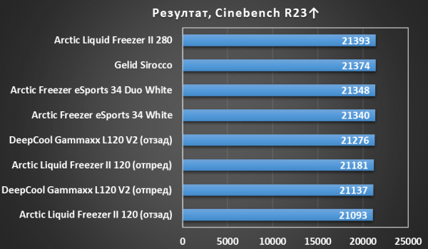

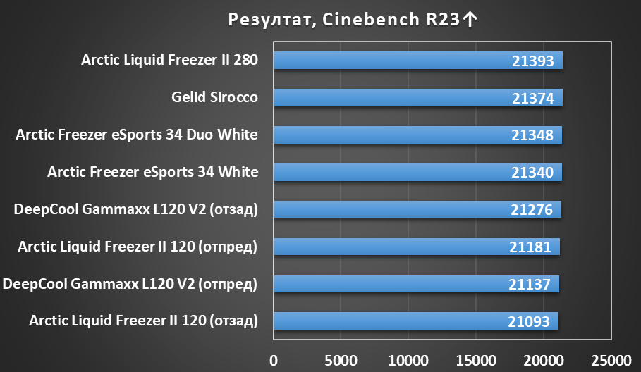

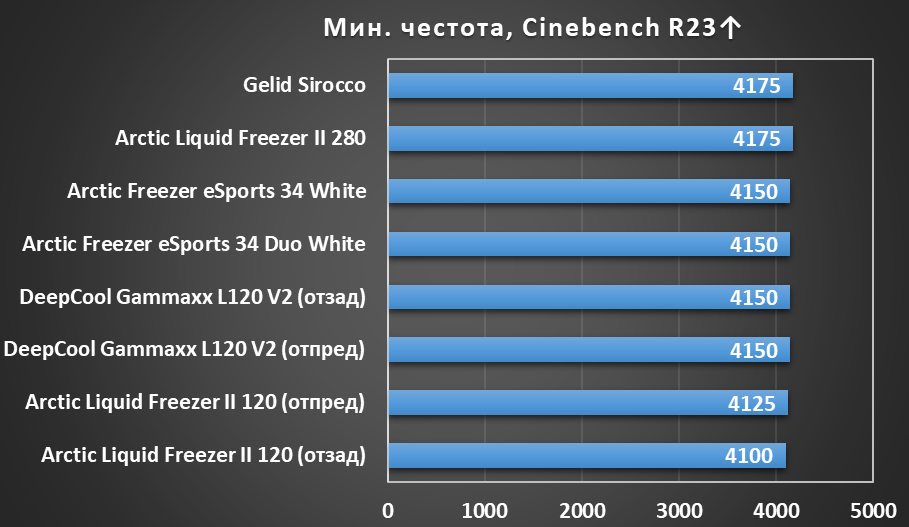

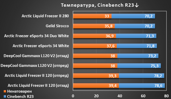

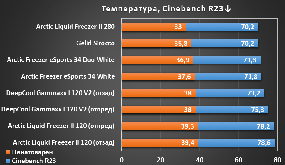

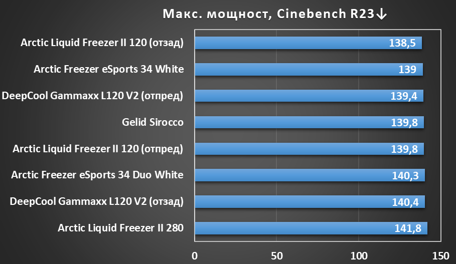

Третото ниво в този тест ни води до консумации в рамките на 140 Вт. и води до отпадането на Wraith Stealth. Въпреки това нямаме кой знае колко по-различна картина в сравнение с резултатите с Ryzen 5 5600X OC. Нещо повече, разликата в производителността се смалява още повече, и между условно най-добрият и условно най-лошият имаме едва 1,4% разлика. Нещо повече Liquid Freezer II 280 се оказва наравно със Gelid Sirocco, a Arctic Freezer 34 eSports Duo е само на 1 градуса назад, като разликата между 1 и 2 вентилатора е едва 0,5 градуса за пореден път. При двете 120 мм. водни охлаждания Deep Cool продължава да води пред Arctic с 3-5 градуса.

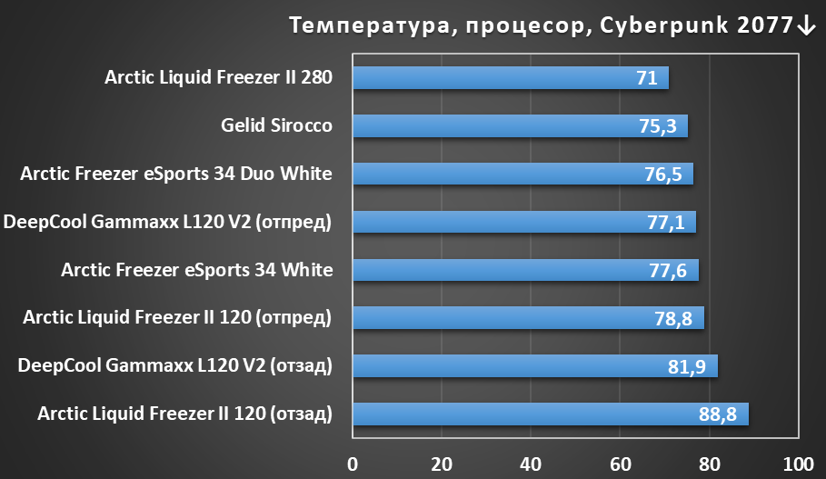

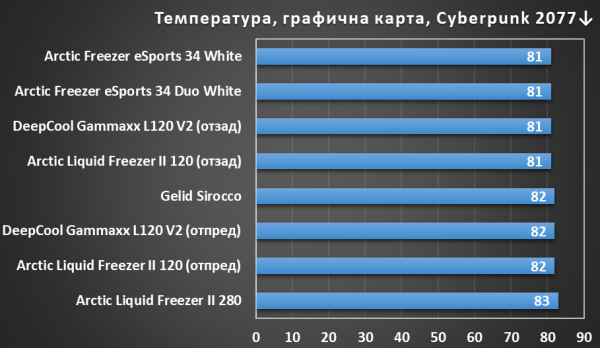

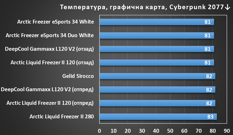

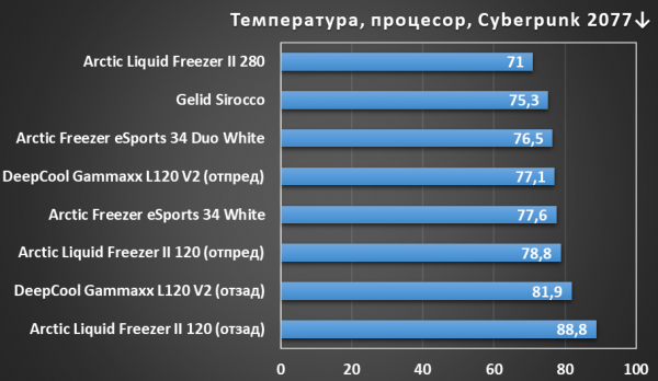

Добавянето на разсейваната от графичният адаптер мощност този път обаче позволява да видим по-сериозно разслояване на резултатите. И този път предно разположението 120 мм. водни охладители отстъпват на въздушните охлажданият, особено на Gelid Sirocco, който този път запазва второто си място, след Arctic Liquid Freezer II 280, като изоставането е малко над 4 градуса. Разликата между един и два вентилатора при Arctic Freezer 34 eSports остава минимална, само един градус, докато задното разположение на малките водни охладители води до сериозен скок в температурата. Особено зле последното се отразява на Arctic Liquid Freezer II 120, при който температурата достига до почти 90 градуса!

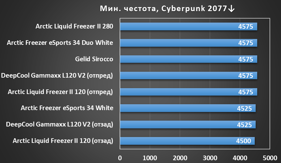

Всичко това няма особено отражение на графичният адаптер, който отново се движи между 81 и 83 градуса. Разпределението на тактовите честоти остава в рамките на едва 75 МХц.
