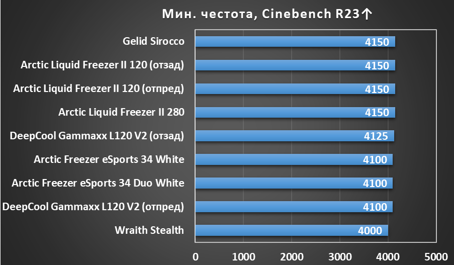

Като начало нека да започнем с Ryzen 5 5600X на стандартни честоти. Това е най-ниският товар от 4-те, като процесорът твърдо опира в лимит от 76 Вт. консумация при всички охладители. И съответно да за започнем с рендъринг в Cinebench R23.

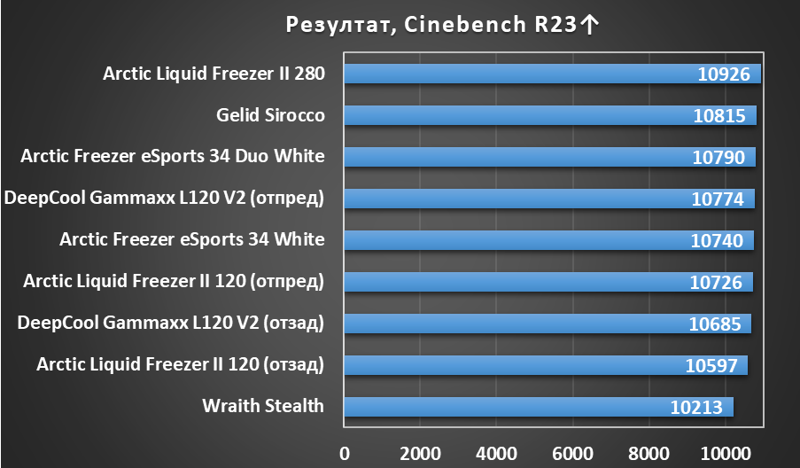

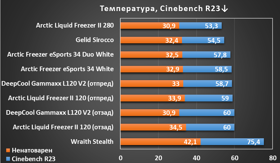

В случая не е изненада че първото място се заема от Arctic Liquid Freezer II 280, а последното – от Wraith Stealth. Бокс охладителят се представя дори по-добре от очакваното от мен, като успява да остане под 80оC. Изненадата по-скоро е че Gelid Sirocco диша във врата на големият воден охладител. Останалите модели са плътно подредени в рамките около 2 градуса, с 3 до 5 градуса зад Sirocco. При Arctic Freezer 34 eSports Duo премахването на вторият вентилатор няма особено значение, както и разположението на двата 120 мм. водни охладителя.

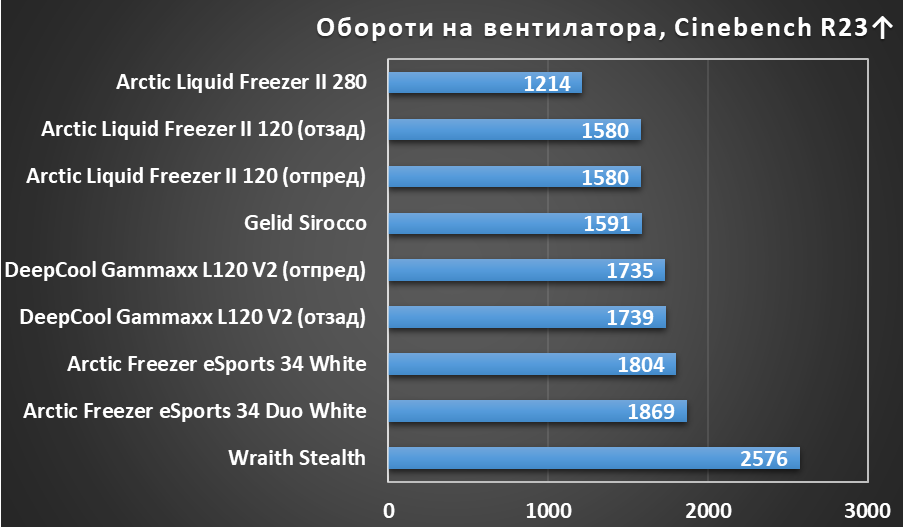

Разликите в производителността обаче не са особено големи, като при всички случаи Ryzen 5 5600X успява да покаже над 10 000 точки резултат. Единственото по-забележимо е изоставането на Wrath Stealth. Но това може да се очаква предвид, че нямаме кой знае какво голямо отклонение при тактовите честоти, отново, с изключение на бокс охладителя. Предвид сравнително ниските температури, никой от охладителите не достига максималните си обороти, като разликата с фоновия шум от вентилаторите на кутията остава минимална.

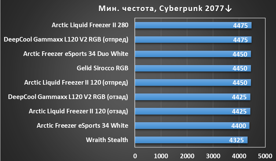

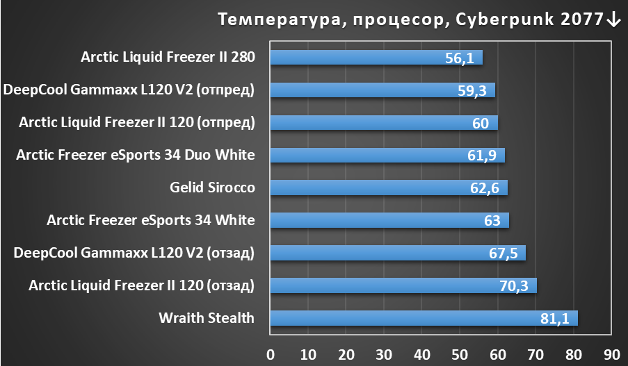

Нещата стават малко по-интересни в теста със Cyberpunk 2077. Всички охладители покачват температурните си показания в сравнение с резултатите във Cinebench R23, дори предно разположените водни охлаждания. И това е въпреки факта, че играта натоварва процесорa по-малко в сравнение с рендъринга. Но в същото време за този период имаме покачване на стайната температурата с около 1oC, като освен това изглежда че част от изведения от кутията въздух неизбежно се рециркулира.
В този случай Gelid Sirocco губи второто си място и се озовава между двете версии на Arctic Freezer 34. Предно разположените водни охладители изпреварват и двата, но с по-малка от очакваната от мен разлика. В същото време разполагането им на задната стена води до драстичен скок в температурата с 8-10 градуса, което ги докарва зад нормалните въздушни охладители. И накрая, зад всички, е бокс охладителя с над 80 градуса. Което все пак е по-добре отколкото очаквах.

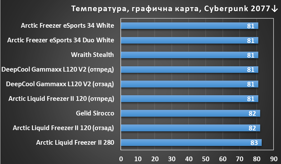

Влиянието върху температурата на охлаждането на графичният адаптер е сравнително малко в този случай, но може би причината е, че не съм избрал правилният графичен адаптер или правилните настройки за оборотите на вентилаторите му. И накрая въпреки големият диапазон температури на процесора нямаме кой знае какви разлики в честотите.
