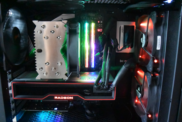

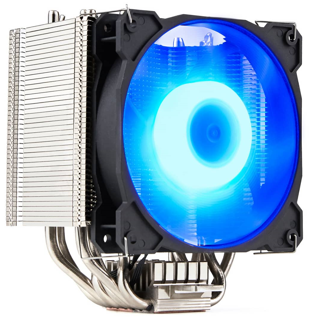

Марката Gelid също присъства от доста време на нашият пазар, но може би не е толкова добре известна на повечето ни читатели, въпреки че има някои доста интересни предложения. Sirocco e може да се каже второто ниво като производителност на компанията, след Phantom, като въпреки сравнително компактните си размери, той е екипиран с цели 6х6 топлопровода, с което може да се конкурира доста решения от висок клас. Те са монтирани с наклон назад, което отмества стека от 40 ребра назад, така че да се освободи място пред цокъла, за да не пречи за монтирането на пълен комплект от високи памети. Самите ребра имат доста сложна форма, като в частта която гледа към вентилатора те са едновременно V-образно изрязани, като по самият ръб има допълните назъбване в стил „акулски зъби“ (според компанията), а краищата им са затворени. Ширината им в най-дебелата част достига до 7,5 см, което би следвало сумарно да даде доста голяма разсейваща площ, като те, заедно с топлопроводите, са никелирани. В добавка самите ребра са разположени с отстояние 2,5 мм. помежду си (за сравнение Arctic Freezer 34 eSports Duo е с около 2 мм. разстояние), което подобрява ефективността при ниски обороти на вентилатора.
Самият той е 120 мм. модел, но с доста голяма централна части (в която са разположени и RGB LED) и само 7 витла. Въпреки това от компанията декларират че при максималните 2000/мин имаме цели 77,2 CFM въздушен поток и 3,39 мм/H2O статично налягане. RGB управлението се извърша по отделен кабел, като ако нямате съответният конектор на дънната платка, в комплекта има прост контролер, който се свързва с molex конектор и може да превключвате между няколко различни режим. Инсталацията на вентилатора става посредством телени скоби, които за съжаление не са фиксират стабилно за вентилатора, така че закрепянето може да ви отнеме малко повече време. Въпреки че това далеч не е най-лошият вариант, който съм виждал, все пак той определено значително отстъпва като удобство на използваният в Arctic Freezer 34 eSports Duo. В комплекта на доставка имате и втори чифт скоби, ако искате да инсталирате втори вентилатор, макар че в стандартният комплект има само един.

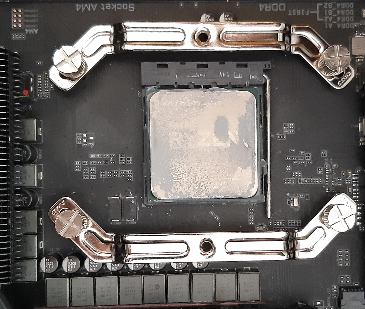

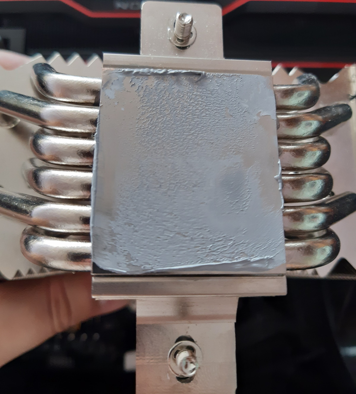

В този си ви пълните размери на охладителя са 118x126x160 мм., което не би трябвало да попречи на инсталацията на памети за никоя от платформите. А като заговорихме за платформи, Gelid Sirocco има най-пълният комплект от поддържани платформи, дори спрямо DeepCool Gammaxx L120 V2 RGB, като добавя LGA775 – AM4/AM3+/AM3/AM2+/AM2/FM2+/FM2/FM1 за AMD моделите и LGA20XX/LGA1366/LGA1200/115x/775 за Intel. Инсталацията на AM4 платформата е относително лесна, като за задната планка на цокъла се завиват добре познатите двустранни винтове, но за тях се закрепят две метални пластини, към в които последствие се завива вече инсталираното закрепяне на охладителя с 2 винта. Самите те са монтирани така че да не изпадат, а усилието на закрепяне се регулира с пружини. За достигнете до задният винт обаче, трябва да пръкнете в изреза през ребрата в задната част, като за целта имате дадена проста отвертка в комплекта, ако случайно не разполагате с достатъчно дълга такава. Тук проблемът е че понякога няма да може да уцелите точно главата на винта, така че внимавайте. Иначе същите впечатления от местещата са задна планка като при Arctic Freezer 34 eSports Duo и DeepCool Gammaxx L120 V2 RGB, важат и тук, така че ще трябва да подпрете с нещо от задната страна.
