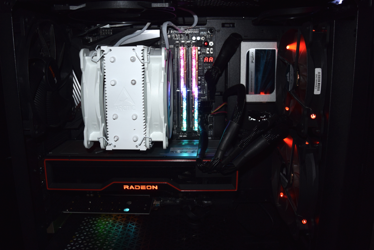

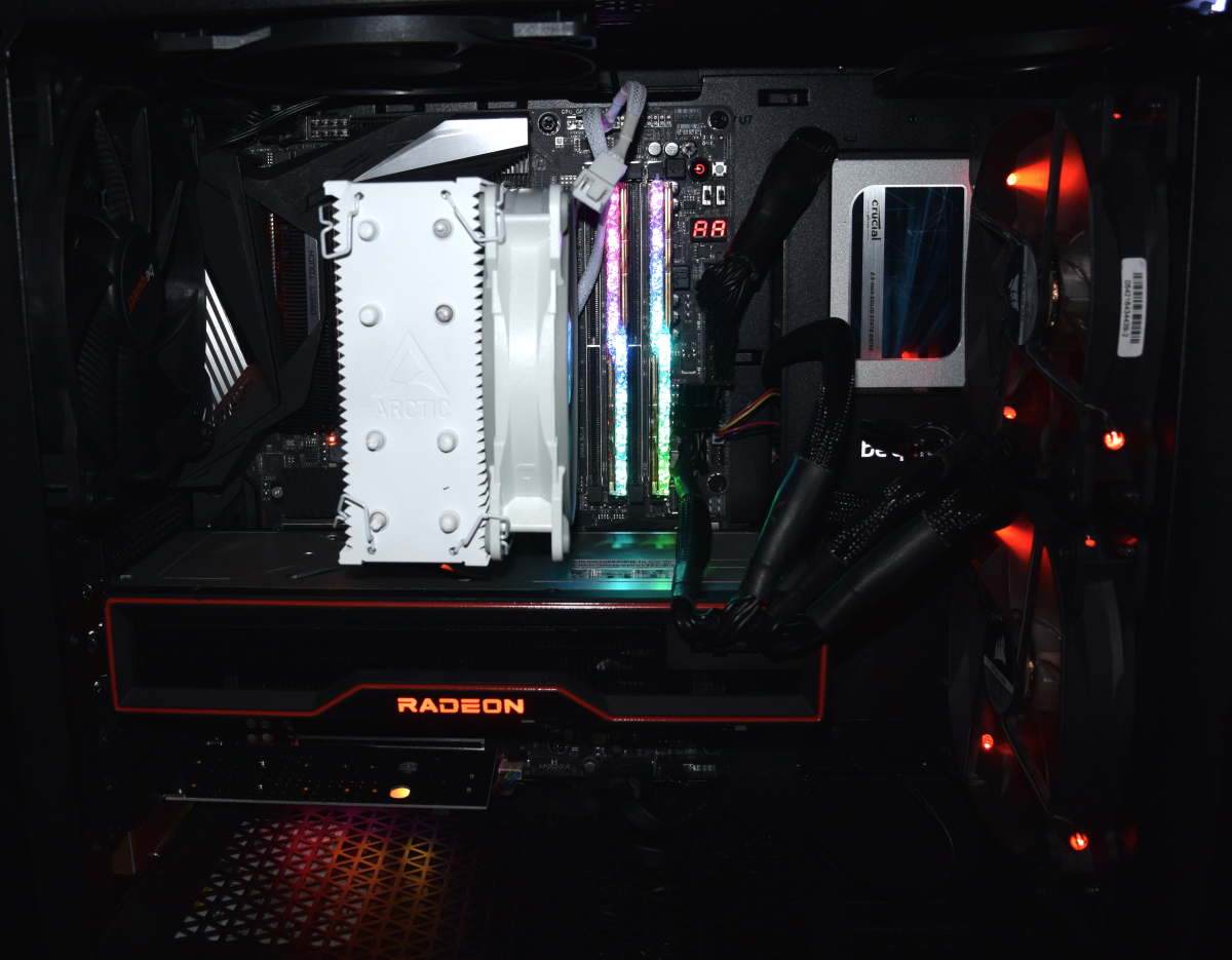

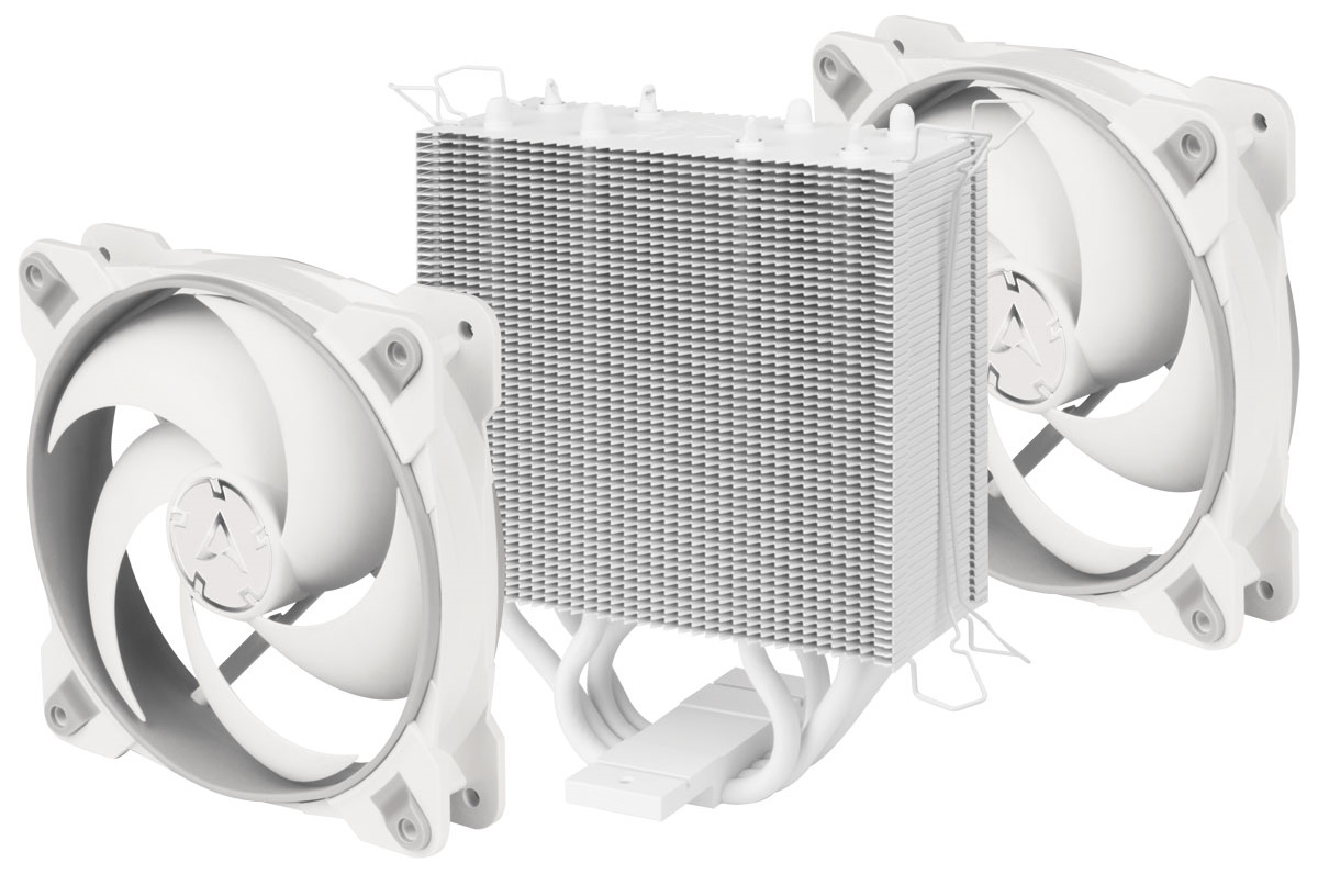

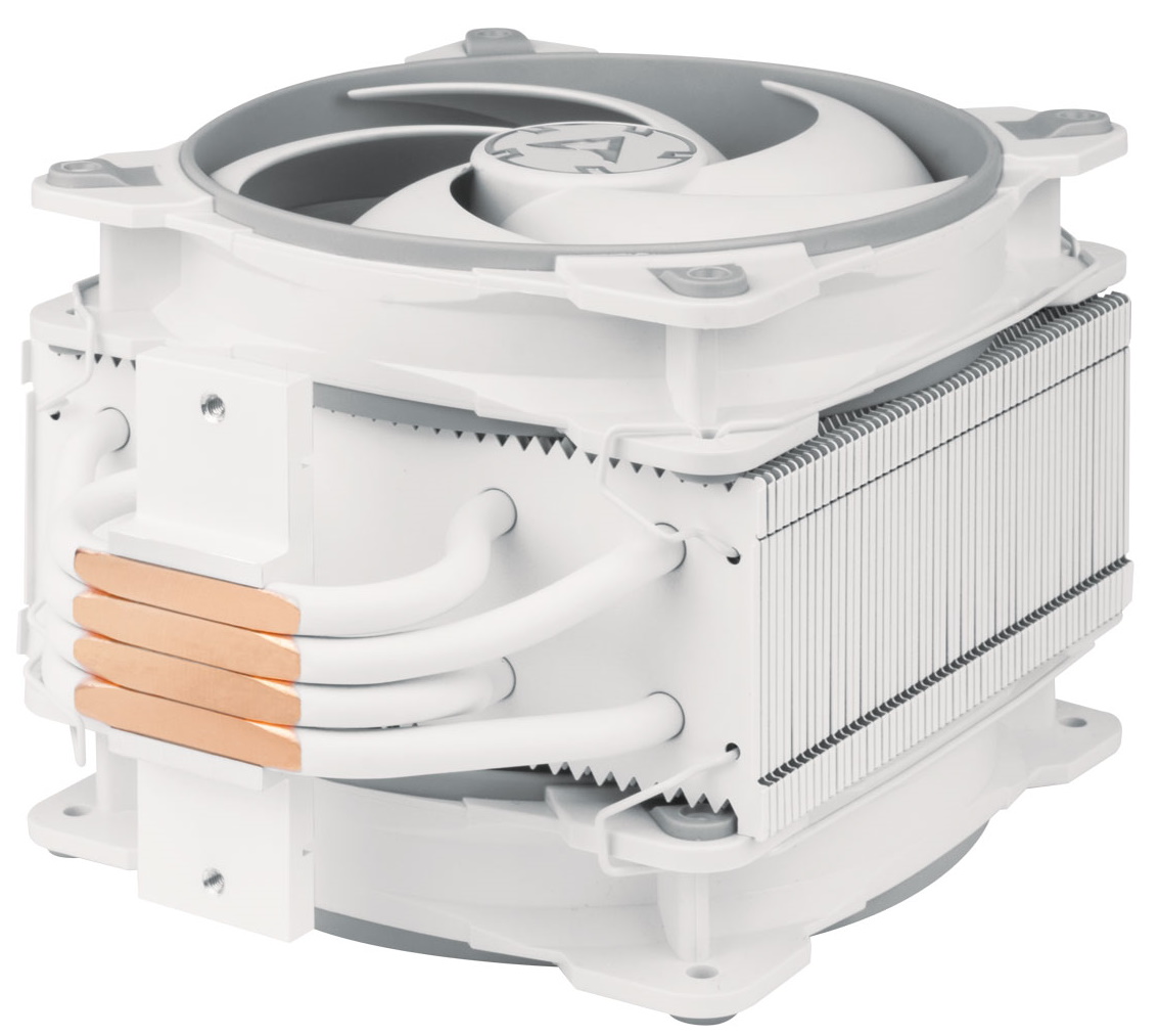

Зад дългото на вид име стои сравнително типичен на пръв поглед въздушен охладител, който се базира на архитектура с директен контакт на 4х6 мм. топлопроводи. Върху тях са нанизани 54 алуминиеви ребра, с приблизително правоъгълна форма и затворени краища, които имат вълнообразен нарез по ръбовете, насочени към вентилаторите с цел оптимизиране на въздушния поток. Заедно с това, цялата конструкция е покрита с керамично покритие, което освен да придаде наситен цвят, би трябвало да помага и за подобряването на предаването на топлината. Цялата конструкция е дебела приблизително 50 мм, което позволява след монтажа на вентилаторите (103 мм. дебелина) да няма проблеми с инсталацията на паметта. Ширината е 129 мм., а височината от 157 мм. прави монтажът възможен в доста широк диапазон от кутии.
Конкретният модел се доставя с вентилатори от серията BioniX  на Artic, които много приличат на моделите от P-серията, използвани в Liquid Freezer II, с тази разлика че рамката им не е пластмасова, а е изработена от твърда гума, което позволява да се обират вибрациите при монтаж към кутия или радиатор. Официално вентилаторите достигат до 2100/мин (67,56 CFM, 2,75 mm/H2O), като в този случай достигаха доста точно до заявената си скорост. Заедно с това, задният вентилатор идва с 4 допълнително залепени гумени блокчета, за да не бъде съвсем плътно залепен за радиатора, което предполагаме би следвало да намали шума от въздушният поток. Самото закрепяне става с обичайните метални скоби, но тук от Artic са проявили доста сериозно творчество, като скобите са стабилно закрепени за радиатора, като минават през дупки в няколко ребра отдолу и отгоре на стека, което прави инсталацията неимоверно по-лесна, в сравнени е с типичните „хвърчащи“ скоби. Така че голямо “БРАВО“ на Arctic за това решение.

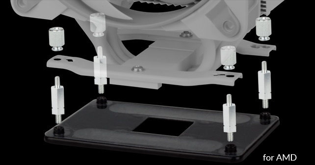

Поддръжката на цокли е същата както и при Liquid Freezer – AM4 на AMD и LGA 1200/115X/2011-3/2066 на Intel. В случая инсталацията за AM4 е с една идея по-лесна, като директно към задната планка трябва да навиете 4 винта с двустранна резба, за които се U-образните планки на радиатора се затягат с гайки. Проблемите в случая обаче са 2 – от една страна имаме 3 вида подобни винтове в комплекта, а ръководството е само онлайн, като трябва да сканирате QR код, даден в комплекта, с телефона си и да разгледате кои вид да сложите. Подсказка, става дума за тези с една черта отстрани, като трябва да монтирате с чертата надолу. Вторият проблем е, че ако монтирате винтовете един по един, теоретично може да спрете да се опасявате от пропадане на задната планка, което обаче не значи тя няма да има ход спрямо дънната платка. Местата за завиване на планката стърчат на няколко мм. над дънната платка, което дава възможност тя да се движи в това направление. Което в края на краищата отново означава че трябва да я подпрете с нещо отзад или да я залепите с двойно лепяща лепенка към дъното. Това можеше да се разреши много лесно, ако например с винтовете се доставяха пластмасови шайби, които да компенсират разликата във височината.

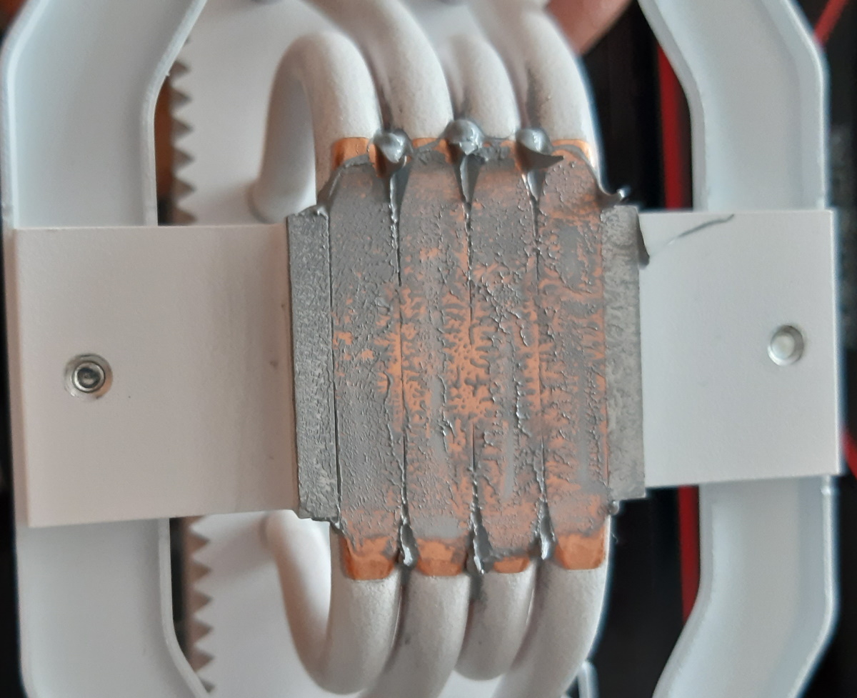

Основата на Freezer 34 е доста тясна, като явно е разчетена за размера на LGA 115x/1200 процесорите на Intel. Това означава че не покрива цялата площ на топлоразпределителя на процесорите на AMD, което значи че теоретично имаме известна загуба на ефективност. Практически обаче покритата част явно е достатъчно голяма, за да обхване чиплетите на процесора, защото както ще видите, производителността на охладителя беше на много добро ниво.
За финал – в комплекта на доставка имате същото пакетче с 0,8 гр. от MX-4 пастата на Arctic, като от компанията са предвидили дори възможността да свалите единият вентилатор от охладителя и да го монтирате на кутията, съответно имате нужните 4 самонарезни винта. Което не е учудващо, тъй като този модел има не-Duo версия (Arctic Freezer 34 eSports), която идва само с един вентилатор. По тази причина тествах този охладител както с един, така и с 2 вентилатора.
