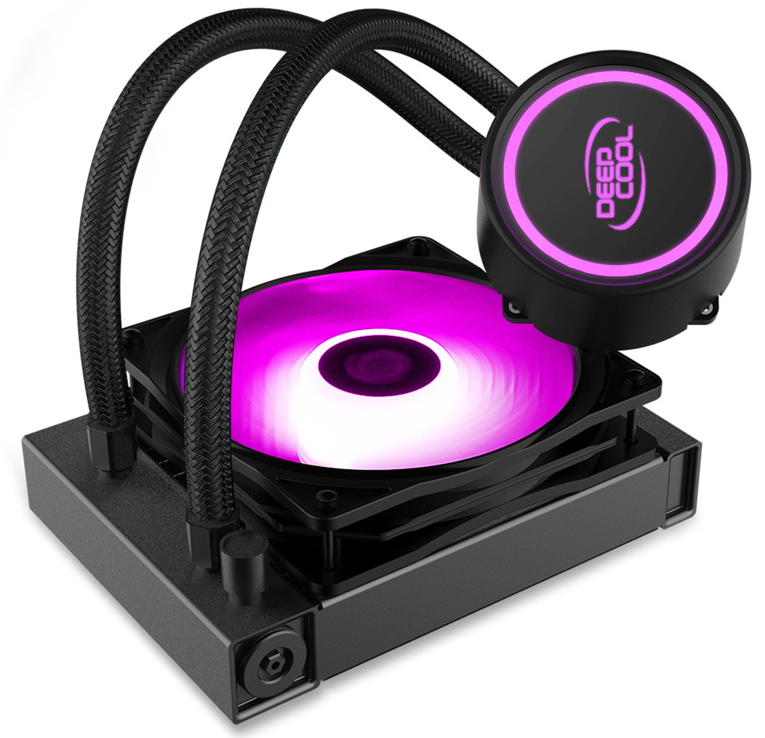

DeepCool е компания, която вече е от доста време на нашия пазара и нейните охладители си смятам, че са си завоювали своето място. Gammaxx серията включва по-бюджетно насочените модели на компанията, като често пъти те предлагат изключително добро съотношение цена/производителност, ако и да не са задължително на върха на класациите. В случая става дума за втората ревизия на водното охлаждане L120 (120 мм. форм фактор на радиатора), в неговата RGB версия, която може да се управлява от дънната платка. Oт тази серия може да намерите още 240 и 360 мм. модели, а дебелината на радиатора е 27 мм, т.е. в рамките на типичните размери на затворените водни охлаждания.

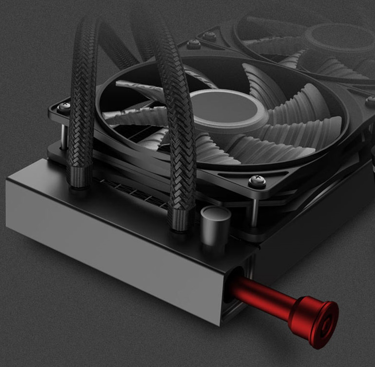

И въпреки доста стандартният изглед на пръв поглед, и тук не минахме без специфични особености. На първо място това е технологията Anti-Leak, която се стреми да предпази от протичане свързано с повишеното налягане при топлинното разширение на течността. В същността си тя е доста проста – в радиатора имате гумено балонче свързано с външната атмосфера, като при увеличаване на налягането в системата до над атмосферното, то се свива, което води до намаляване на налягането докато се изравни с атмосферното. Втората особеност е, че въпреки че това е „необслужваемо“ водно охлаждане, радиаторът все пак разполага с порт за допълване на течността, така че ако с времето започнете да чувате повече бълбукане може да допълните системата, ако не искате да се разделяте с нея.

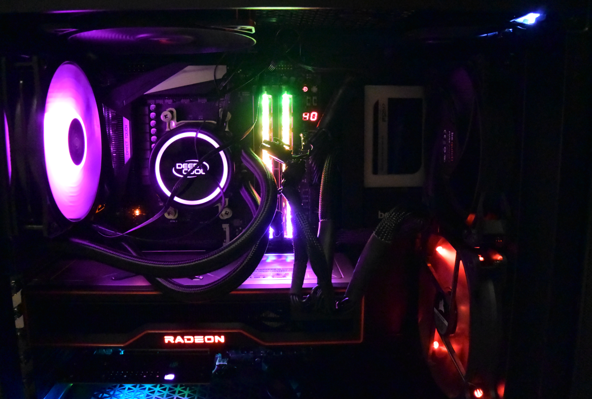

Доставяният в комплекта вентилатор подозрително много прилича на серията RF120 на компанията, но е с увеличени обороти до 1800/мин (56,5 CFM, 1,66 мм/H2O) и с премахнати гумени вложки по ъглите. За сметка на това RGB LED кабелът използва същият куплунг, така че ако имате вентилатор от серията и нямате RGB конектор на дънната платка, може да управлявате ефектите и през контролера на RF120. LED конектора на помпата е същият, като в комплекта имате RGB кабел-разклонител, за да може да включите и двата към един конектор на дънната платка. За съжаление всичко това означава сериозно увеличение на броя на кабелите в кутията ви, като трябва да отчетете, че стандартният захранващ кабел си върви съвсем отделно от RGB кабелите. В комплекта не разполагате с винтове за монтиране на втори вентилатор към радиатора, но пък мисля че с малко инженерна мисъл може да монтирате някой с помощта на винтовете за закрепяне към кутията. Но предвид тънкия радиатор това едва ли ще ви е нужно.

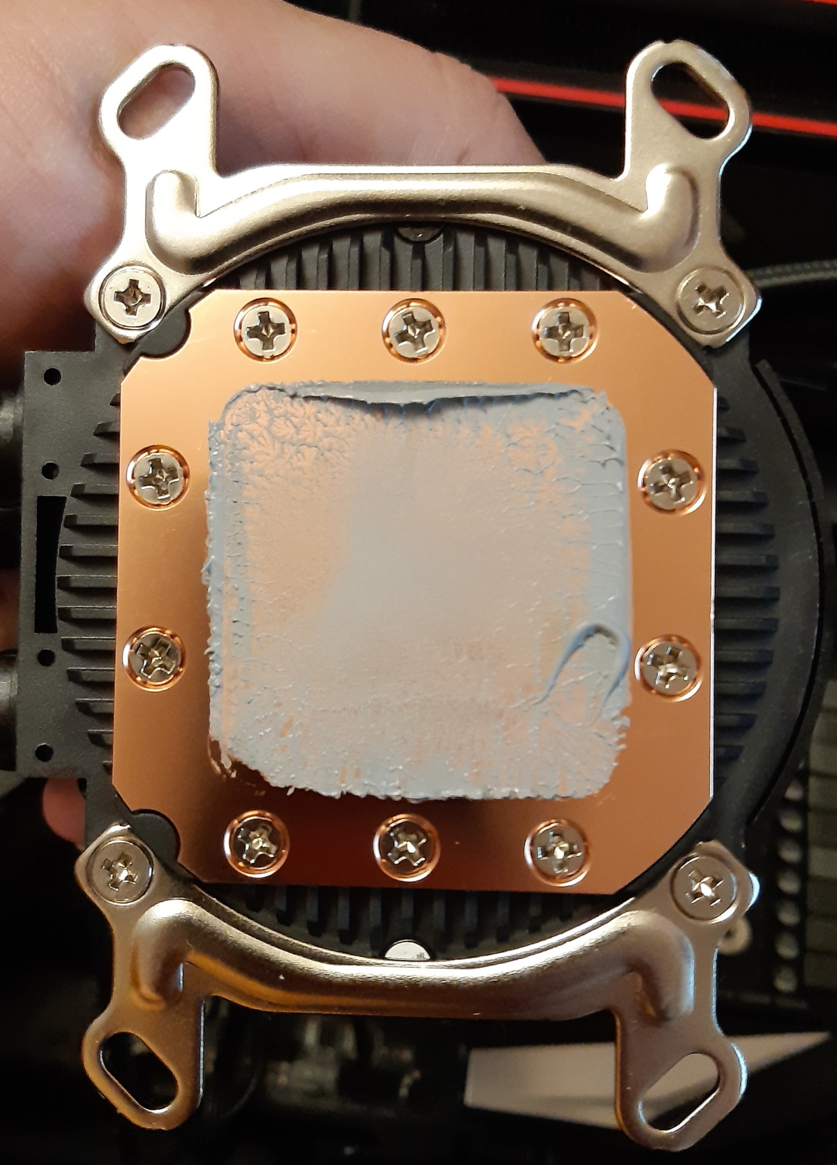

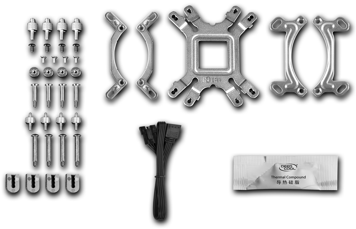

Инсталацията на DeepCool Gammaxx L120 V2 RGB се оказа една от най-безпроблемните и лесните, като към задната планка на цокъла навивате винтове с две резби, към помпения блок монтирате две скоби, които се закрепят с по 2 винта, като 4-те отвора са разположени на квадрат, така че може да изберете различни ориентации на блока, и накрая затягате всичко това с гайки. Единствената ми забележка е, че подобно на Arctic Freezer 34 eSports Duo White в комплекта липсват шайби, които да блокират задната планка на цокъла стабилно към дънната платка. В комплекта си имате и пакетче от термопаста на DeepCool, така че няма да имате проблеми и с повече от един монтаж. А иначе пълният списък от поддържани цокли е един от най-големите от тук тестваните модели – AM4/AM3+/AM3/AM2+/AM2/FM2+/FM2/FM1 за AMD моделите и LGA20XX/LGA1366/LGA1200/115x за Intel.

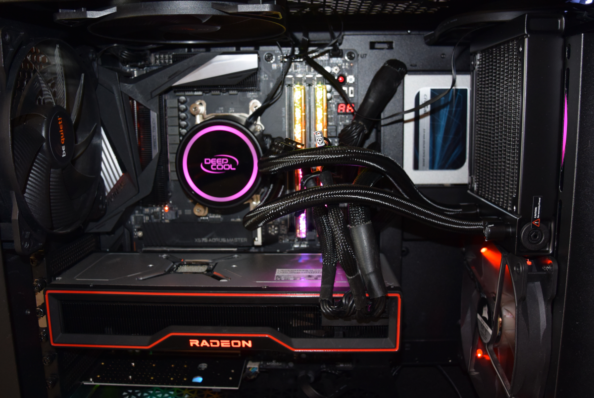

Както и Arctic Liquid Freezer II 120, DeepCool Gammaxx L120 V2 RGB беше тестван монтиран както отпред на кутията, така и на задната стена.
