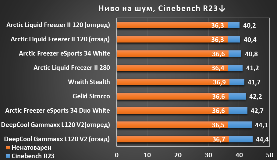

Ниво на шум

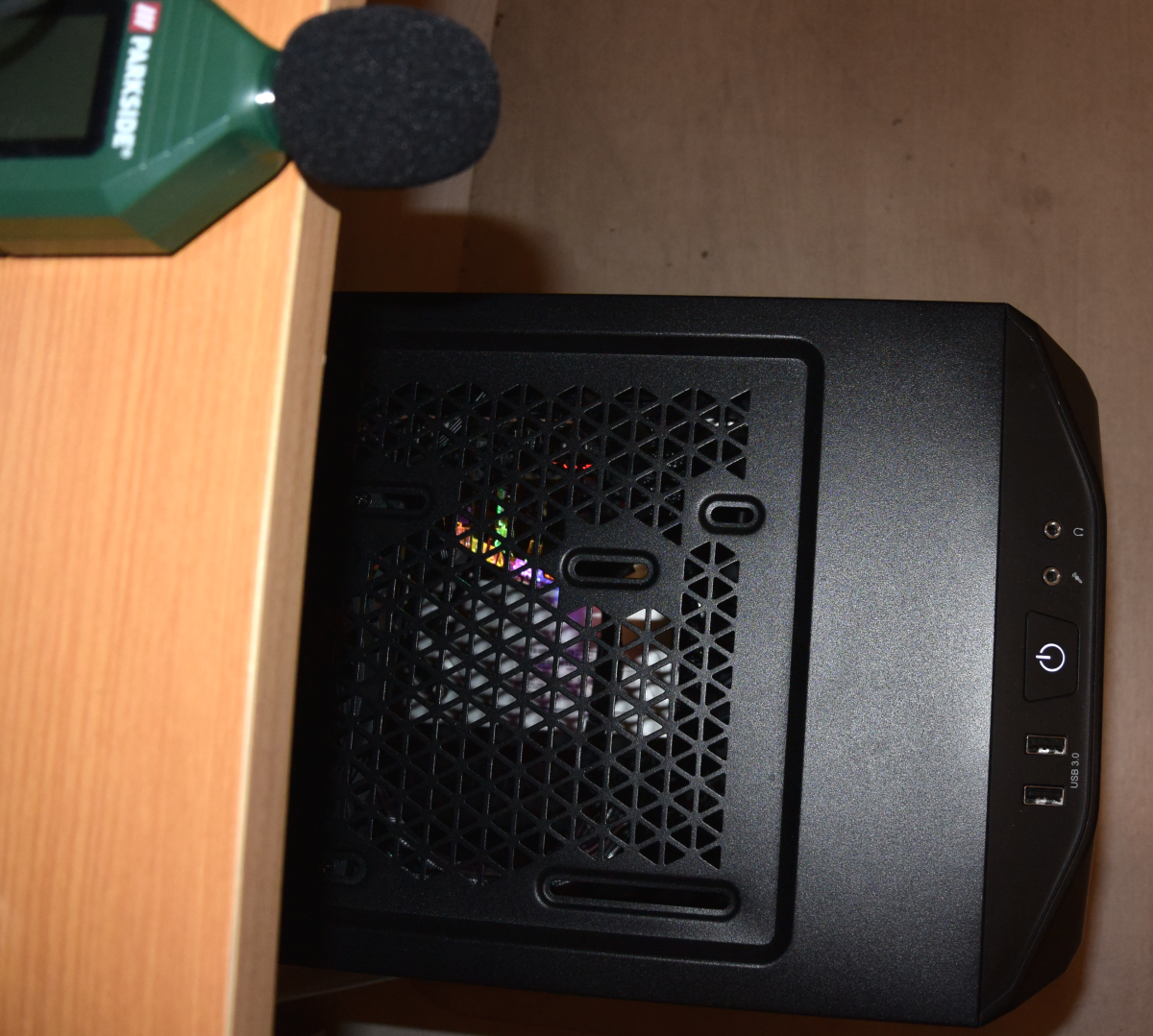

Първо, искам да отбележа че стаята, в която са направени измерванията в никой случай не е шумоизолирана, нито използваният за измерването уред е някакъв изключителен екземпляр, a e съвсем елементарен модел. Най-общо казано минималното ниво на шум в стаята е 32 dB, като не е невъзможно да има влия ние и на външни обекти при измерванията, макар че се постарах да е максимално тихо. Самият уред беше разположен над кутията на около 20 см, а кутията беше затворена, но с махнат горен капак и мрежа против прах.
Цялата първа част на диаграмата е заета изключително от моделите на Arctic, което показва качеството на вентилаторите, особено като вземете предвид, че тези на Arctic Liquid Freezer II 120 работят на 1800/мин, а на Freezer 34 eSports дори на 2100/мин! След тях се нареждат Wraith Stealth, който въпреки високите си обороти използва 92мм. вентилатор, и Gelid Sirocco. Последен остава представителят на DeepCool. Въпреки това никой охладител не може да се каже, че е твърде шумен. Поне по мое мнение.
