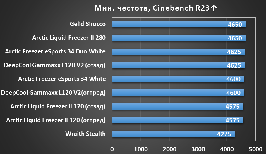

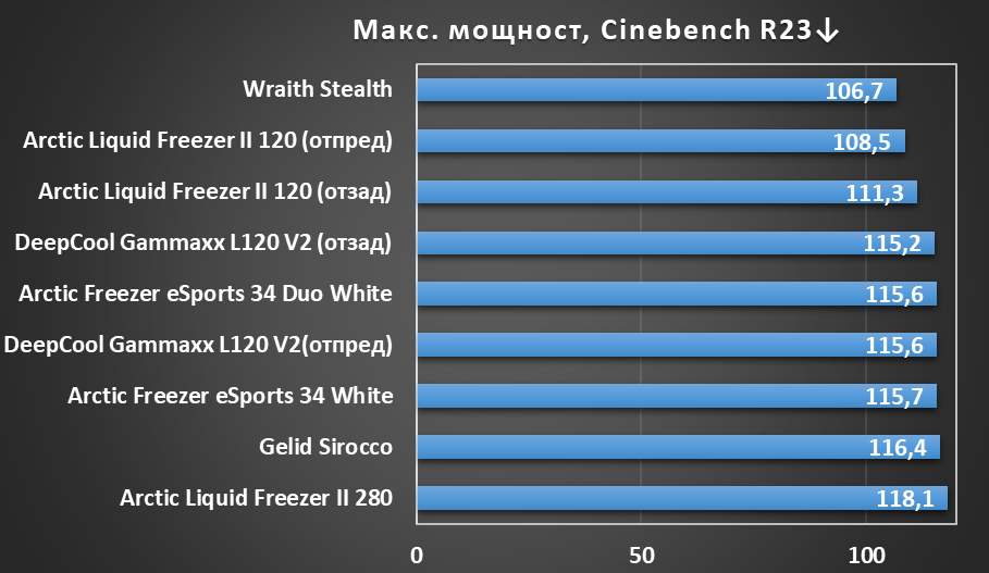

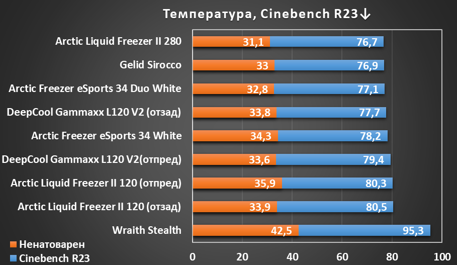

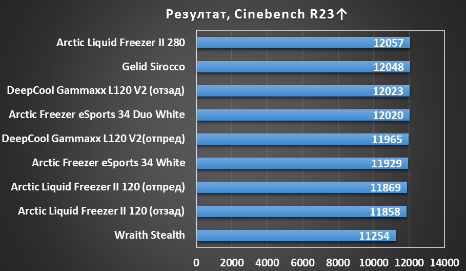

Резултати с Ryzen 5 5600X OC

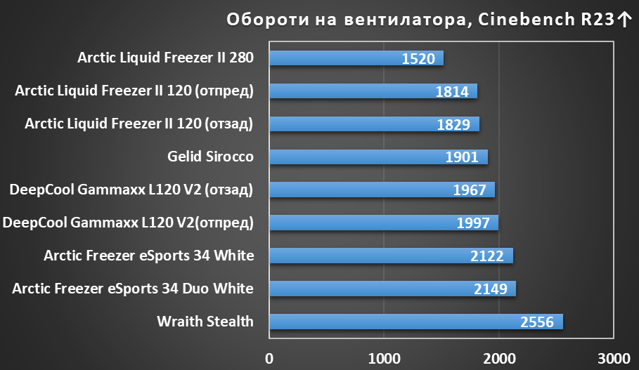

Изненадващо, разликите между охладителите намаляват след овърклокването, с изключение на Wraith Stealth, койтo успява да постигне температурният лимит на процесора. В същото време разликите при температурата и производителността става по-малка, може би защото в случая всички модели развиват максималните си обороти, а консумацията не е особено висока, че да зависи съществено от разсейващата площ.
Разпределението на честотите отново не се променя съществено, с изключение на резултатa на Wraith Stealth, но този път имаме и разлика в максимално отчетената консумация, тъй като процесорът работи практически без да удря лимита в този случай. Границите в този случай варират между 106 и 118 Вт. Заедно с това вентилаторите на всички охлаждания работят на максималните си стойности.

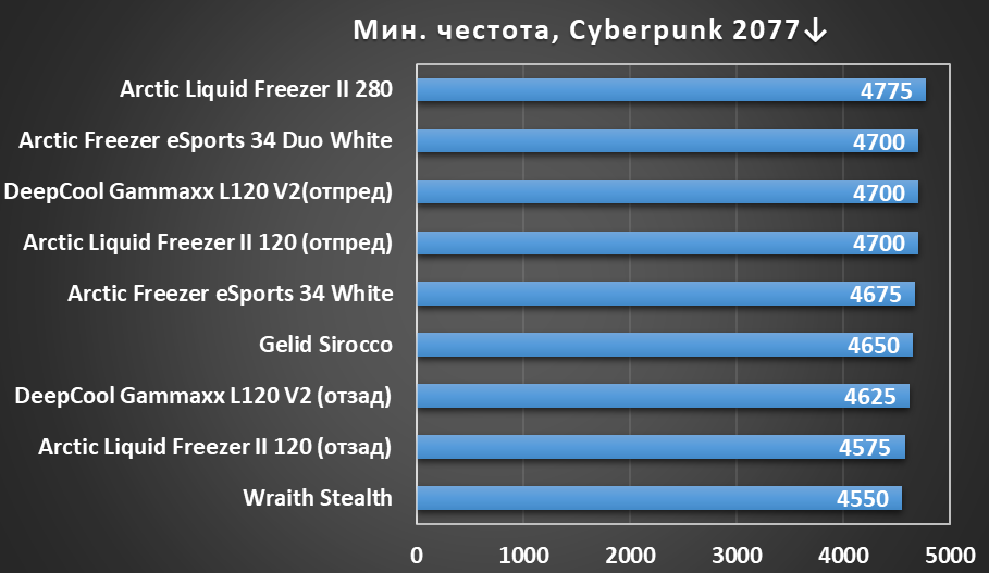

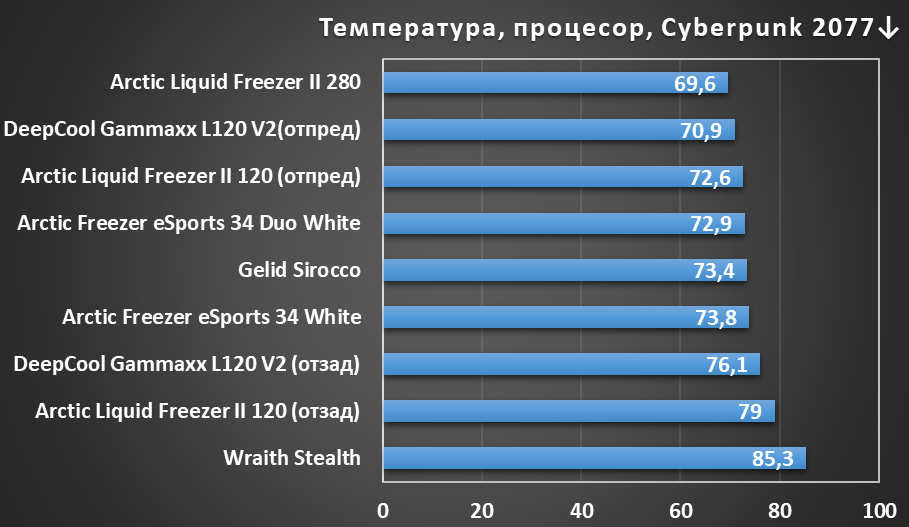

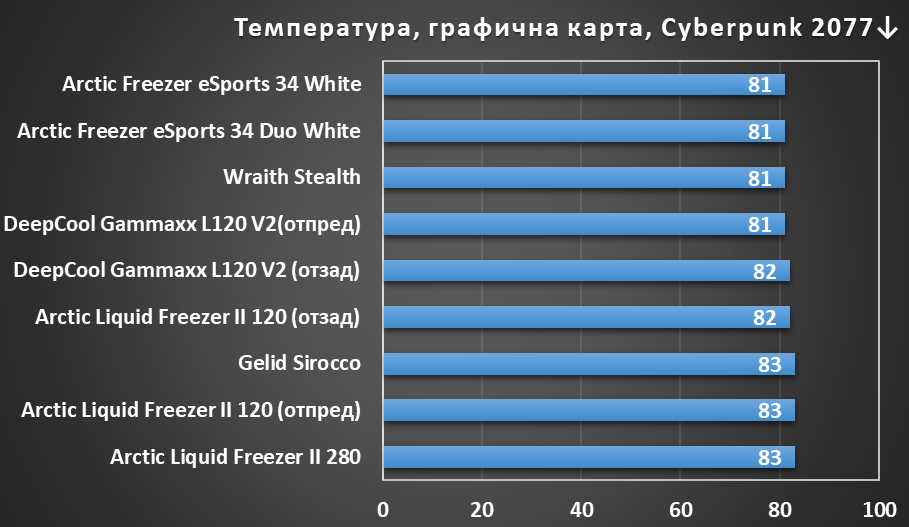

Засичането в Cyberpunk 2077 в някаква степен повтаря ситуацията със Cinebench R23, като разликите между намаляват, дори и тези между предно и задно разположение на водните охлаждания. И отново Gelid Sirocco се озовава между едно- и двувентилаторното изпълнение на Arctic Freezer 34 eSports, а предно разположението водни охлаждания са малко по-напред. Интересното между двата 120 мм. AIO е, че противно на очакванията DeepCool Gammaxx L120 V2 остава постоянно пред Arctic Liquid Freezer II 120, въпреки по-големият радиатор на последният. Дали това се дължи на по-добрият контакт на подложката с процесора или на по-високите обороти на помпата (2000 за Arctic и 2400 за DeepCool) или на по-високите обороти на вентилатора, честно казано не съм сигурен какъв е отговорът на този въпрос.
